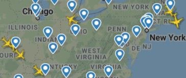

ОФФ\ Кстати, Tecnam P-2012 явно прижились в Америке. Прям Щас...

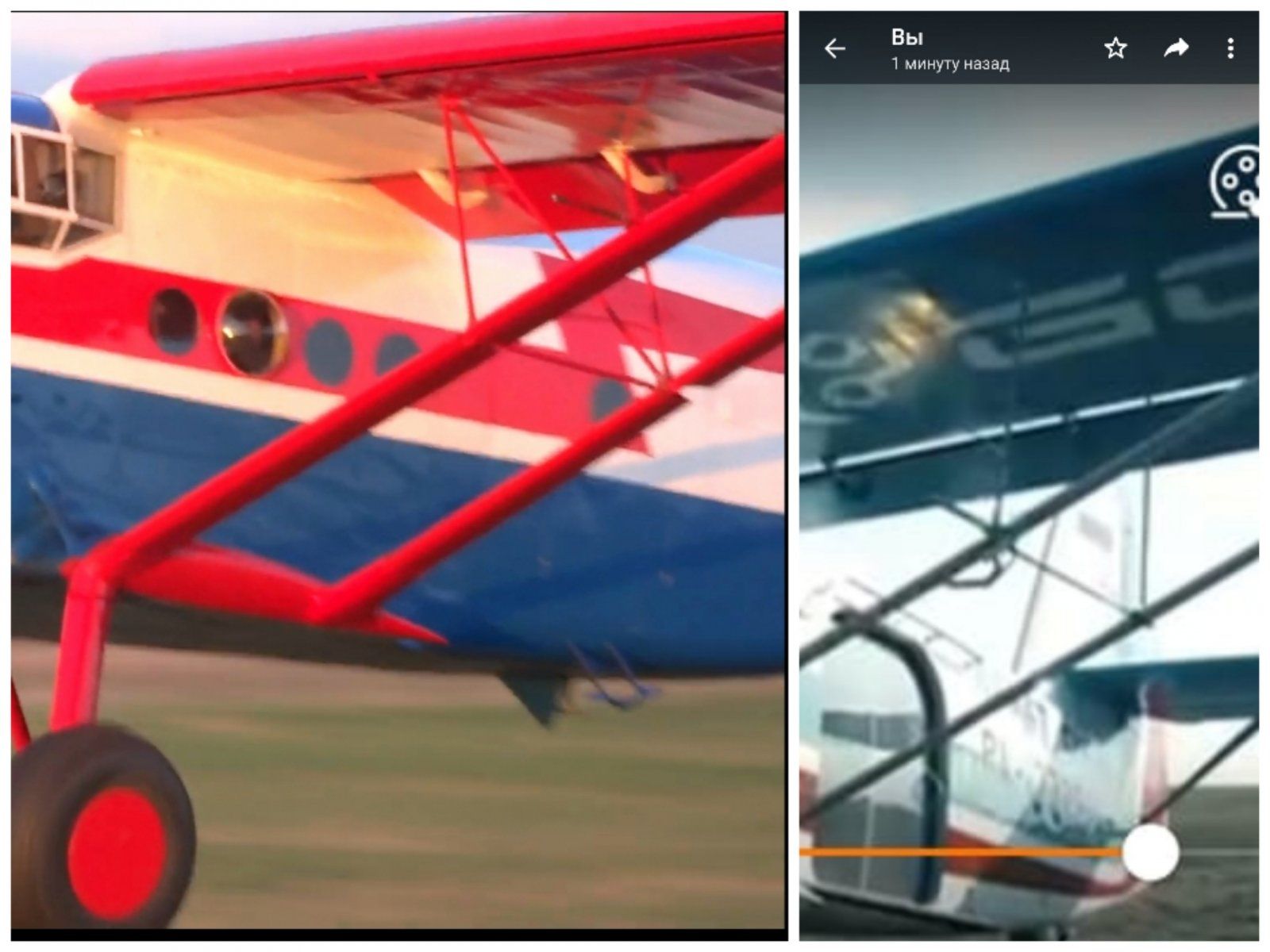

Но ведь летает же не первый год, и вроде не один уже экземпляр! Неужто отрицательную перегрузку в неспокойной атмосфере не ловили? 🤔 Практика-критерий истины!
Хотя и меня вид этих подкосов сразу озадачил...
Изделия СибНИИА с другим уровнем, там наверняка тоже будут представлены. Вот вам и конкуренция!

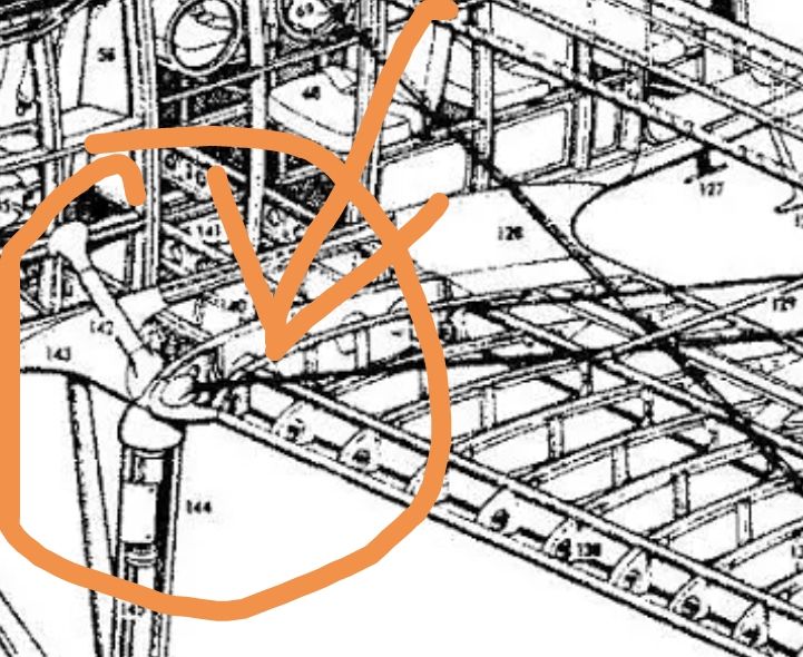

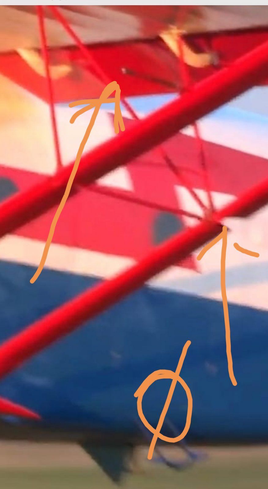

Пробежался по ветке и заморочился вопросом толщиной подкосов ТР301в сравнении с Омским Ан2ММ.
На вид реально толще , но приглядевшись, видно что на Омском стоят обтекатели.
Ранее Ейск говорил что все посчитано. Видимо формулы то одни...
Так же и они раскинули подкосы по двум местам крепления лонжеронов нижнего крыла, а не как тут советовал Альбатрос , свести в одну переднюю точку. ( то же считаю верно на Як12 , РП200 так и сделано, и передний узел у Ан2 явно крепче.)
Единственно смотрю на Омском так сказать коробка контрподкосов, расчалена еще одним дополнительным. Думаю очень не лишнее.

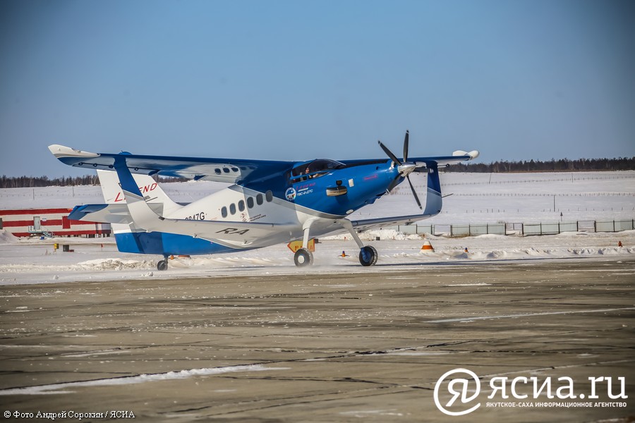

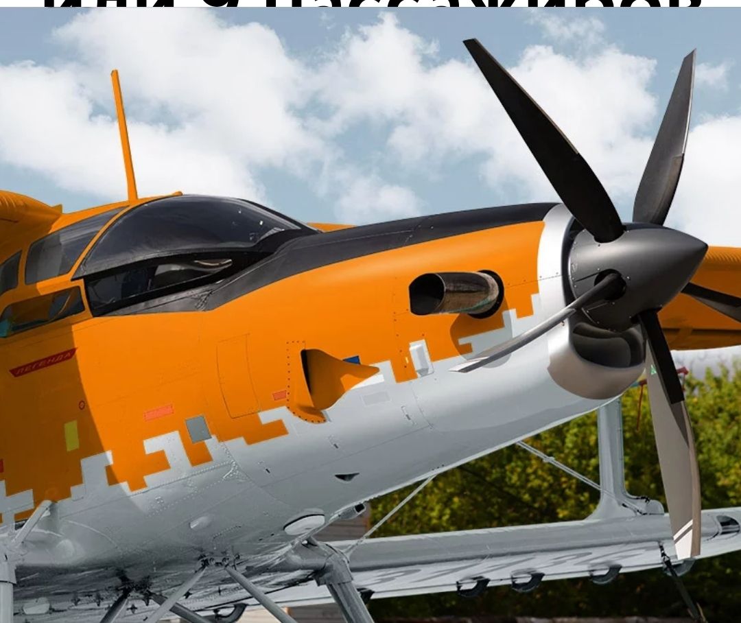

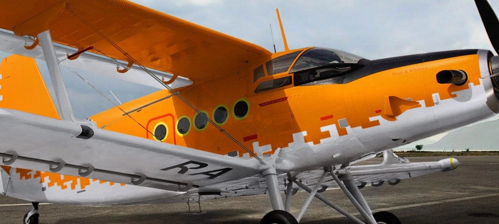

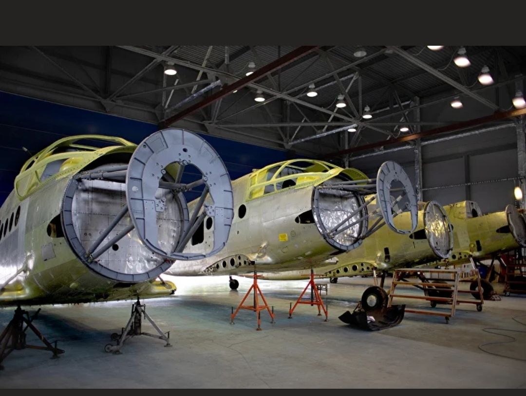

Вот еще моторизация Ан-2.

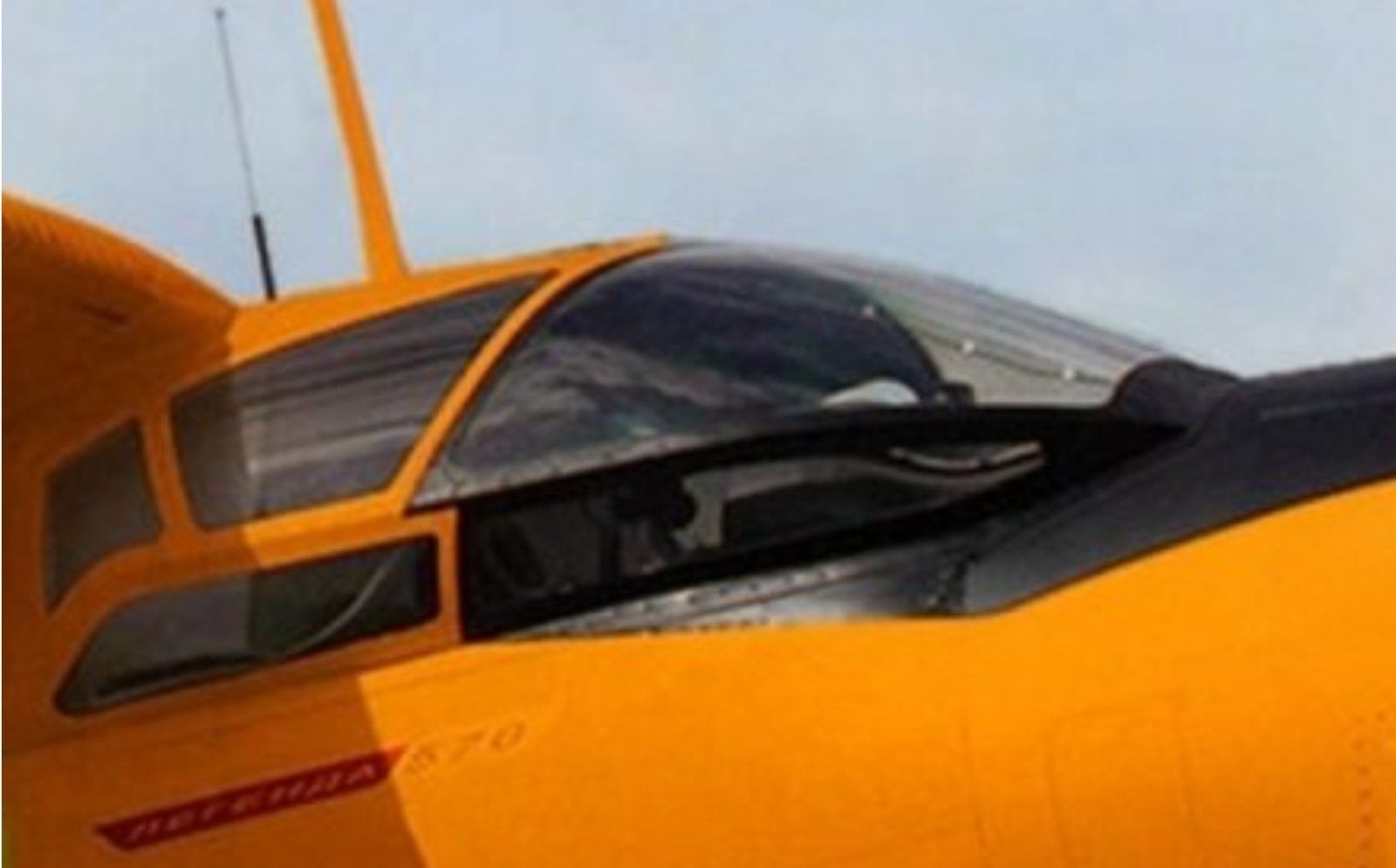

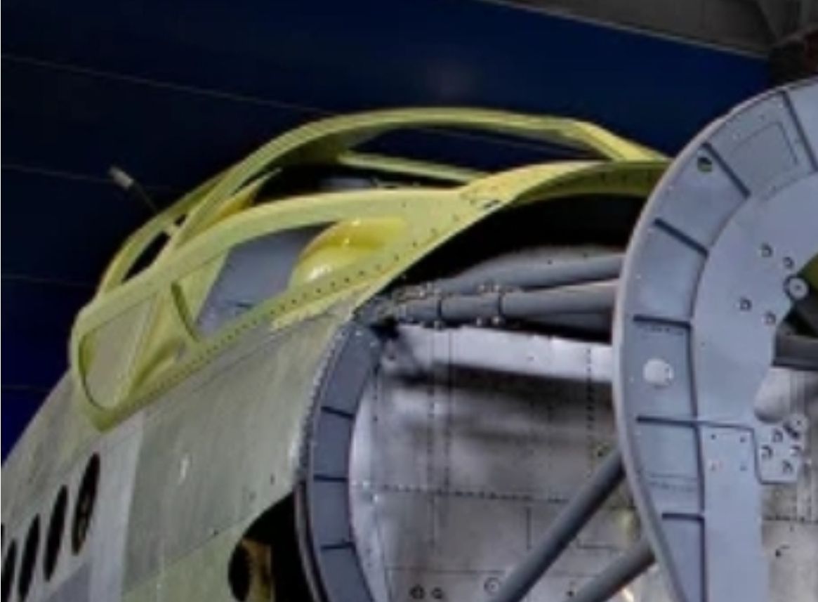

То ли моргнули , то ли новосибирский с гарретом, хотя пишут СибАэроКрафт ( авиастроительная компания из Сибири) , но смотрю фонарь "допилили" до идеала . и обзор (вниз , назад) и обтекаемость.
Здорово ! По-моему ...это не с Garret ...
Да, это видимо РТ-6. На 1м рисунке написано PW. Это видимо совместная разработка новосибирцев и монголов.. Имеет право на жизнь..
