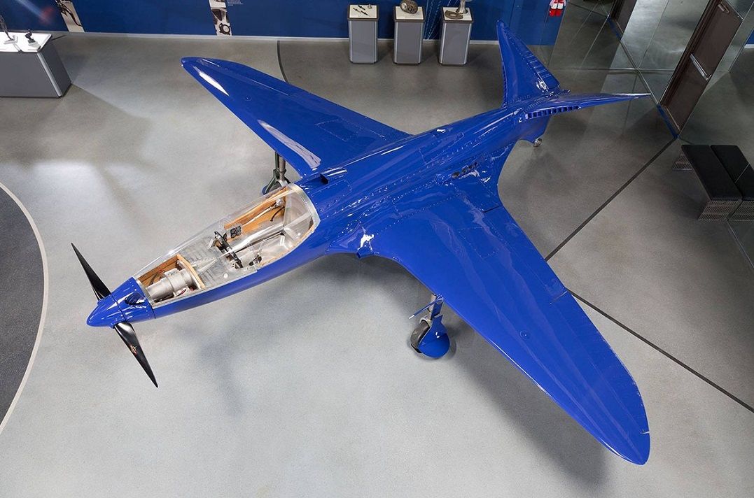

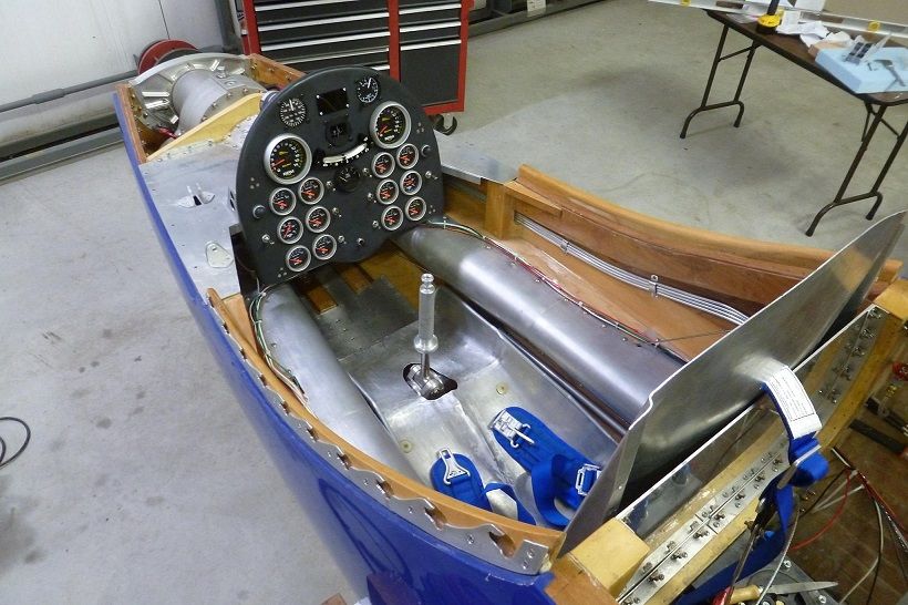

Граждане собрали реплику Бугатти 100P и подняли ее в воздух.
Охренеть.
Смотришь фотки и понимаешь, насколько ничтожны собственные самые смелые идеи...

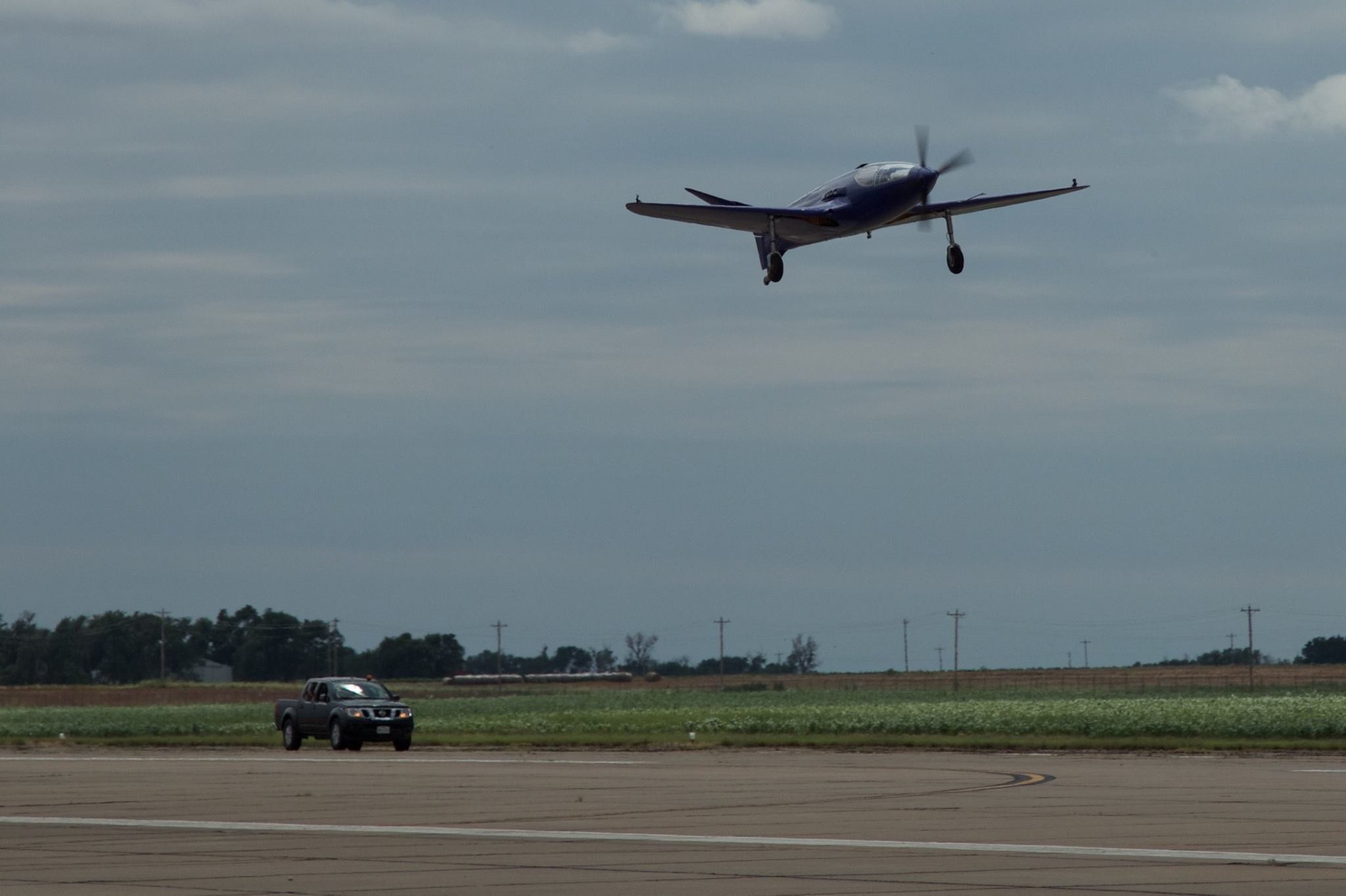

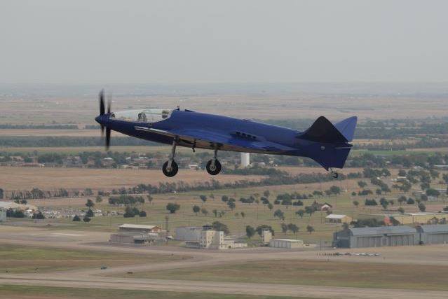

Оно уже летаетло

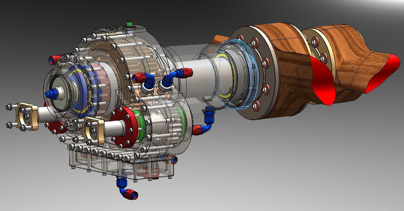

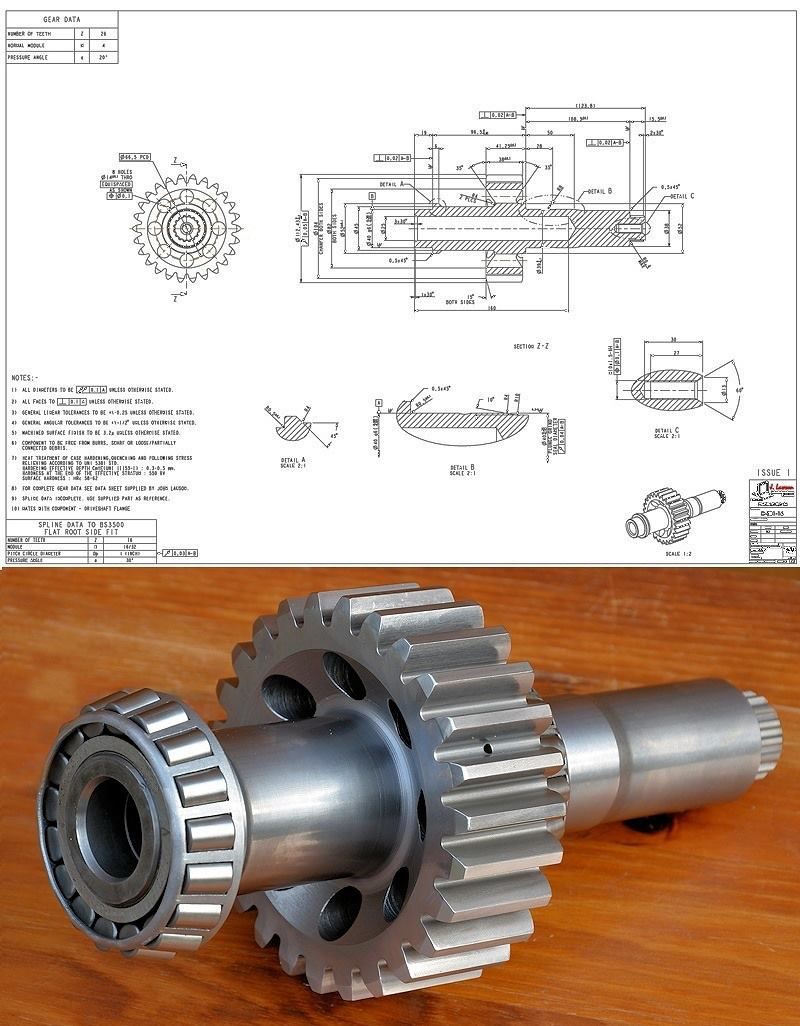

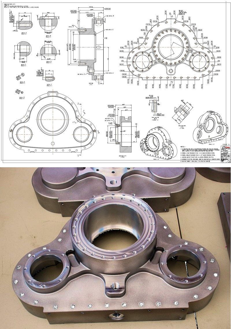

Редуктор
    189,9 КБ · Просмотры: 139
    180,6 КБ · Просмотры: 160

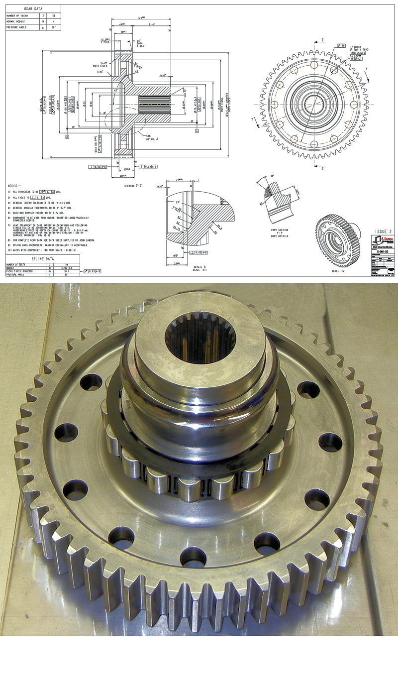

Еще редуктор

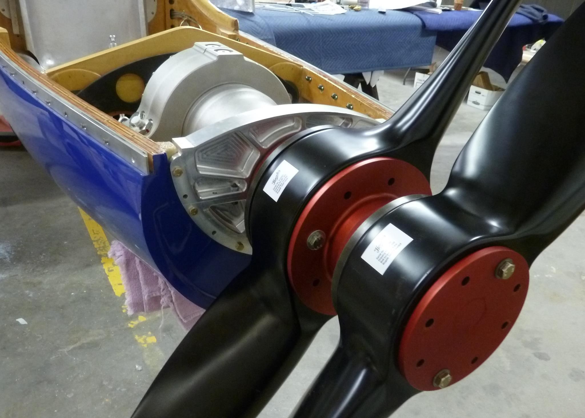

Винты

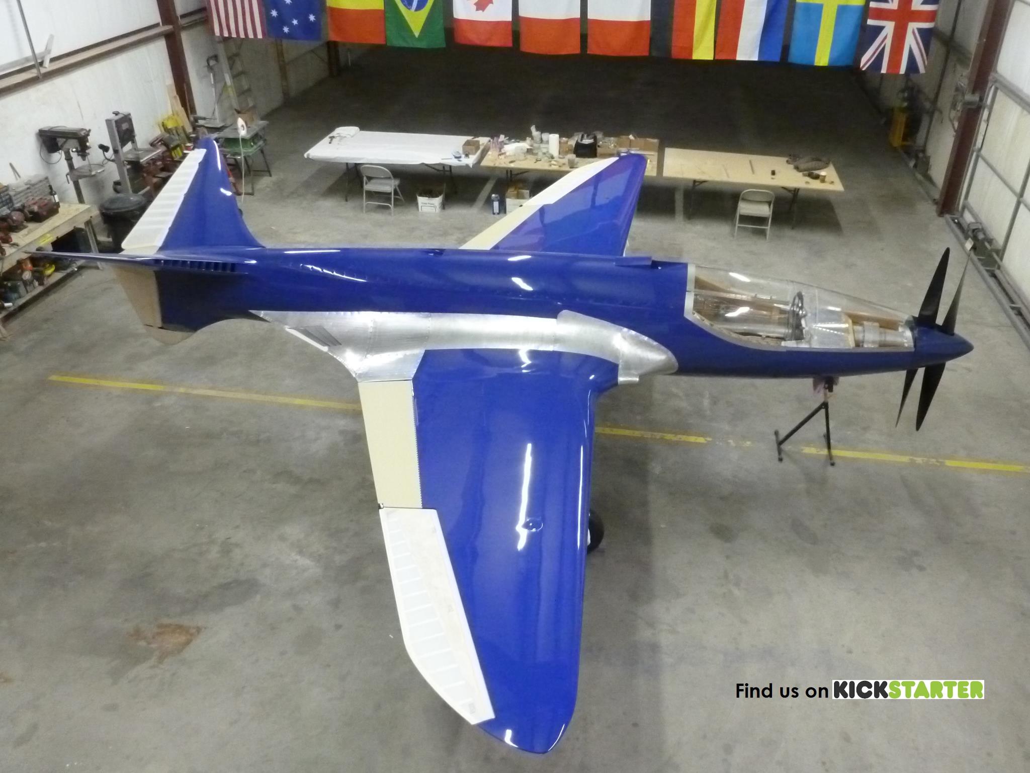

Изделие в сборе

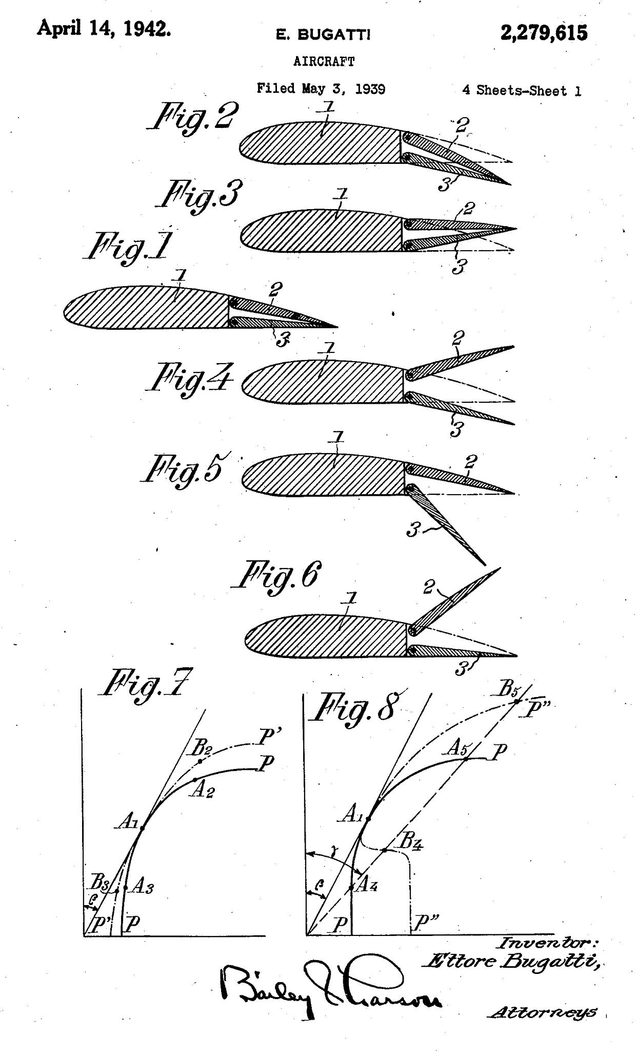

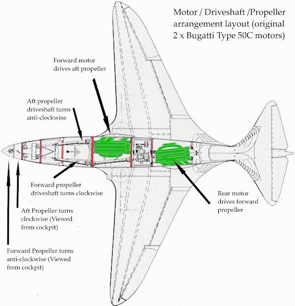

Схема механизации.

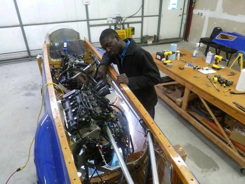

Есть предположение , что они движки от хаябусы воткнули "временно" . Все остальное детально проработано-а тут движки без какой-либо подготовки- вместе со сцеплением и коробкой передач .
Ничего так не постоянно, как задуманное временно  😱 ;D
Мотор не дорогой. Не тяжёлый. Хорошо скомпанован. Вернее, компакто скомпанован. Проверить идею, обозначиться в социуме, нормальная идея. Но, если взяли рабочие б/у моторы, без разборки, сцепление не проверишь. А у Хаябусы, и на подобных "нервных" моторах  :-? сцепление страдает очень часто.
Демонтировать сцепление легко, при стандартной замене. Но в этом случае, задаче не ... традиционная - вообще выкинуть. Туда надо что-нибудь поставить вместо дисков. А это без вот таких .... трагических  уроков  :'( не сразу доходит до ума.
