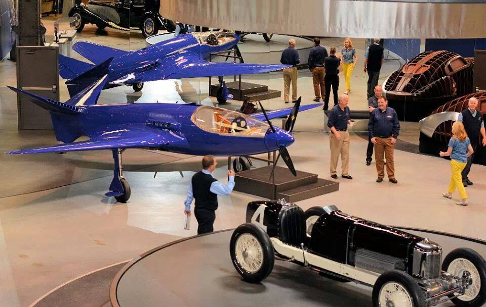

Думаю, (и сам удивляюсь  🙂), они торопились. Бюджетец на стартАП был ограничен. На одном из фото, флаги разных государств, а в ответе №2, на фото  .... тёмный мужчина.  😱  ...Хаябусы покупали в комиссионке  :-?

Там передний двигатель сдал, а задний винт, без обдува передним, не позволяет снять всю мощность двигателя. встал бы задний, скорее всего тяги для полёта хватило бы.
Ещё 1 фактор-применение ВФШ на скоростном самолёте. ВФШ с большим шагом, расчитанный на большую скорость, может иметь на малых скоростях очень небольшой КПД, например 25%, тогда мощности тоже может не хватить.

Обидно, что пилот был не готов отработать отказ двигателя... В отчете написано, что до срыва на 60 узлах нос самолета смотрел вверх...Есть видео..Видно как самолет теряет скорость еще над полосой и упорно стоит в наборе...[media]http://bugattiaircraft.com/images/bugatti100p-scotty-6-8-16%201.mp4[/media]
