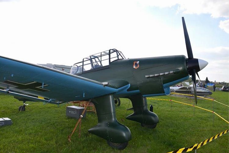

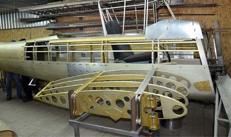

Доброе утро, давайте про реплику про "Штуку" , про конструкцию данного типа ВС ,  исполнение , вот как автор подошел к управлению, в оригинале то была гидравлика или пневматика , ведь ожидаем облета , речь не идет про мультик или макет, возможно показать в деталях узлы , пожалуйста ребята , очень интересно.
Как клепалось полнотелыми или отрывными.
По крылу много вопросов , стапель и приспособления.Какой инструмент исползуете при строительстве.

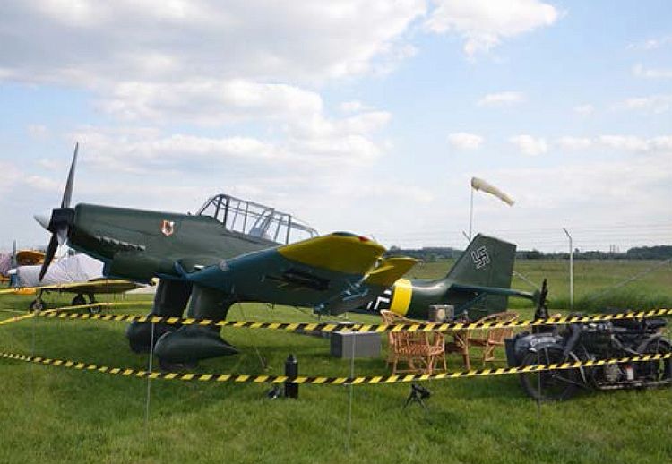

Вернусь к теме слета где состоялась презентация реплики самолета Штука, мероприятие не было массовым, не сравнить с прошлыми годами, сказывается, что интерес вызывает у настоящих ценителей, любителей , людей окрыленных...
Жаль что мало встречал соседей из России.
Было бы, я думаю, побольше и участников и людей приехавших порадоваться за достижения и встретить друзей знакомых однополчан...
Вот Патриот УА а на дальнем плане Штука, тоже аншлаг кстати был, народу, особенно детвора, боялись ребята, что авионику унесут 🙂

Посмотрел,почитал...коллосальная и очень качественная работа!
Однако, излишняя любовь к вытяжным заклёпкам не есть гут. Особенно для таких Мастеров!
И кресло летнаба-пассажира установлено неоправданно высоко. Оттого такая теплица,вместо Штуковского фонаря! 🙁

А По конструкции вот Авиатик пускай раскажет, судя по пневмомолотку , полнотелыми заклепками тоже клепалось, раскажи пожалуйста если не сложно что и чем клепалось , если есть возможность то и наглаядно на фотках что б понятнее.

Я с удивлением увидел мою фамилию и фамилию Литовченко в спонсорах этого проекта. :-? Оказывается мы очень дешево продали алюминиевые листы создателям! Следующий раз продадим дороже, что бы не писали в спонсоры. 😀
Планер первого Юнкерса строил мой Учитель, создатель имени Аэропракт, Василий Семенович Мирошник. Здесь он под ником mvs. Он делал планер самолета (деревянно-пластиковой конструкции) и систему управления. Остальное делали другие люди.
