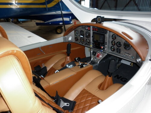

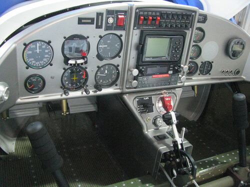

:)"не стандарт"-приборка!Торпеда и борода покрашены в металлик "титан"под матовый лак(чтоб не бликовала)-смотрится с приборами очень интересно.
ну с покраской понятно,а по приборке что интересного...телевизоры небось поставят?)это сейчас вроде как модно)видел NG-4 полностью "стеклянные"...не впечатлился особо...
