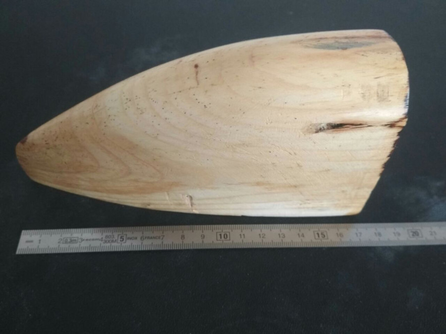

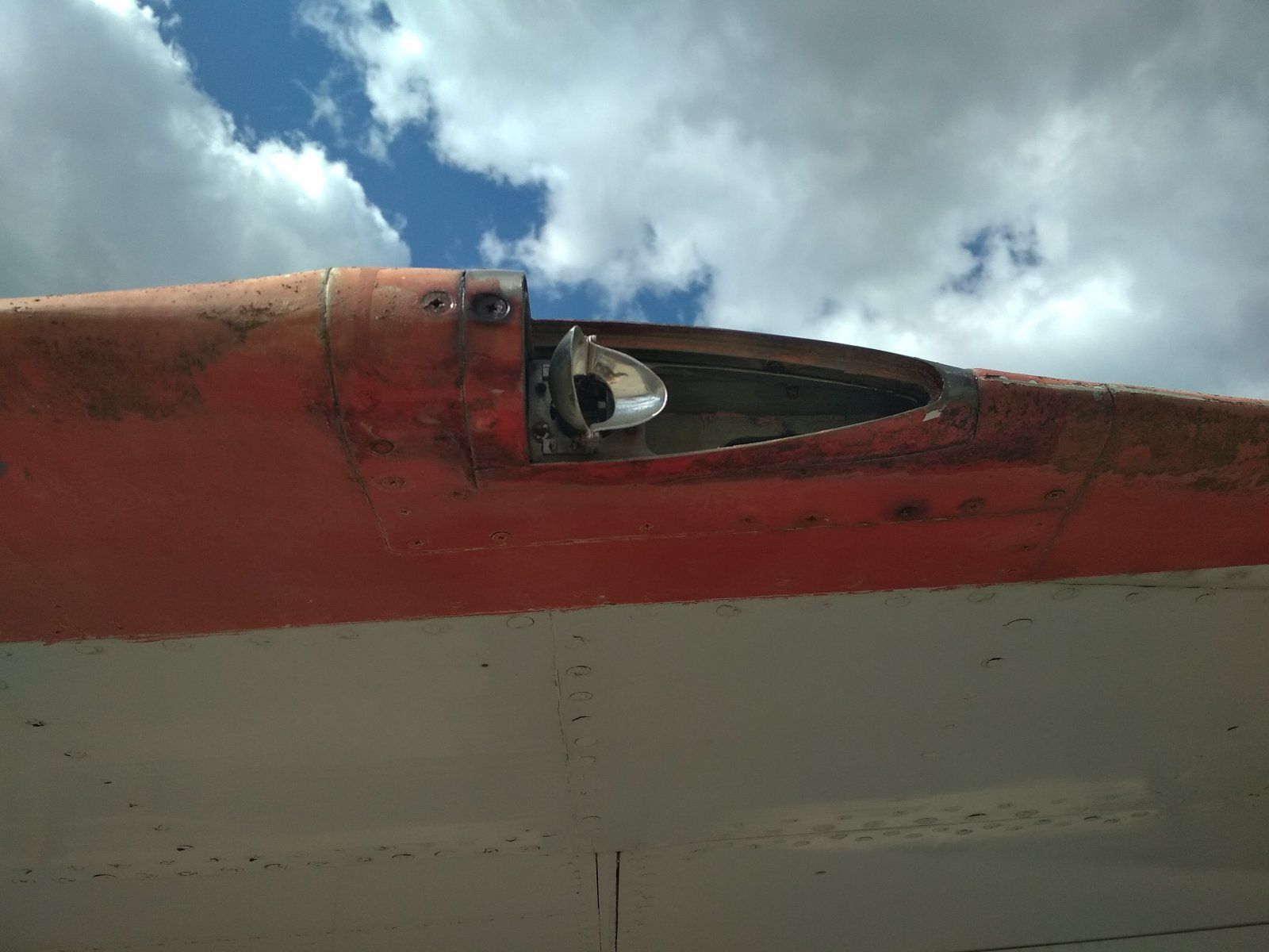

На самолёте разбиты оба габаритных огня на законцовках крыла. Рамки к счастью сохранились. Одну из них удалось снять, поборов заржавевшие винты, другую залили wd-40.
Сняли выкройки, заказали цветное оргстекло, будем делать новые плафоны.

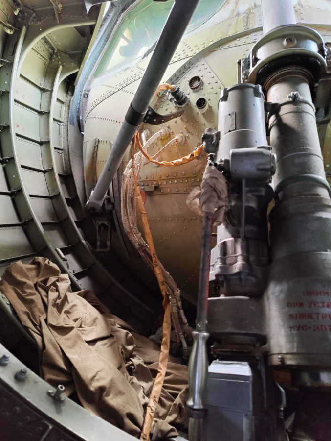

На самолёте не родной носовой обтекатель. Более того, он сильно поврежден. Но привод сохранился, хотя все жгуты и вообще все внутренности, отсутствуют. Есть желание электрифицировать подъем и опускание как в Монино.

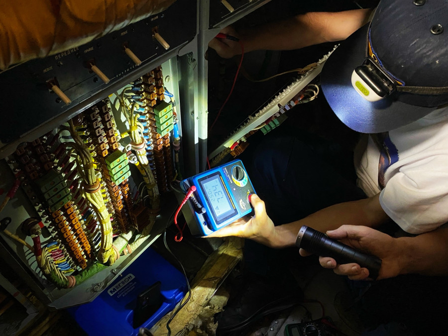

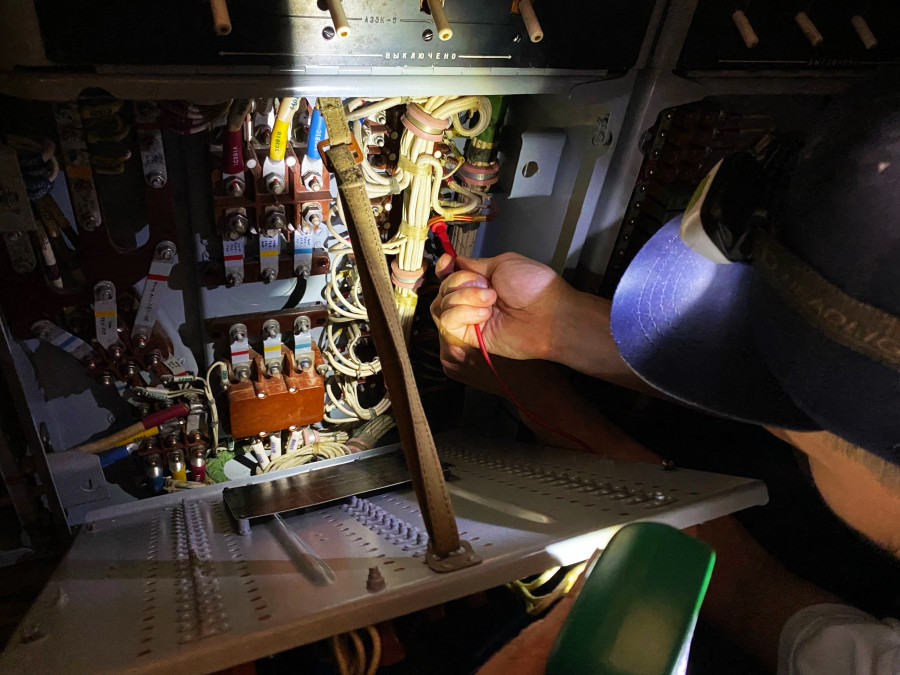

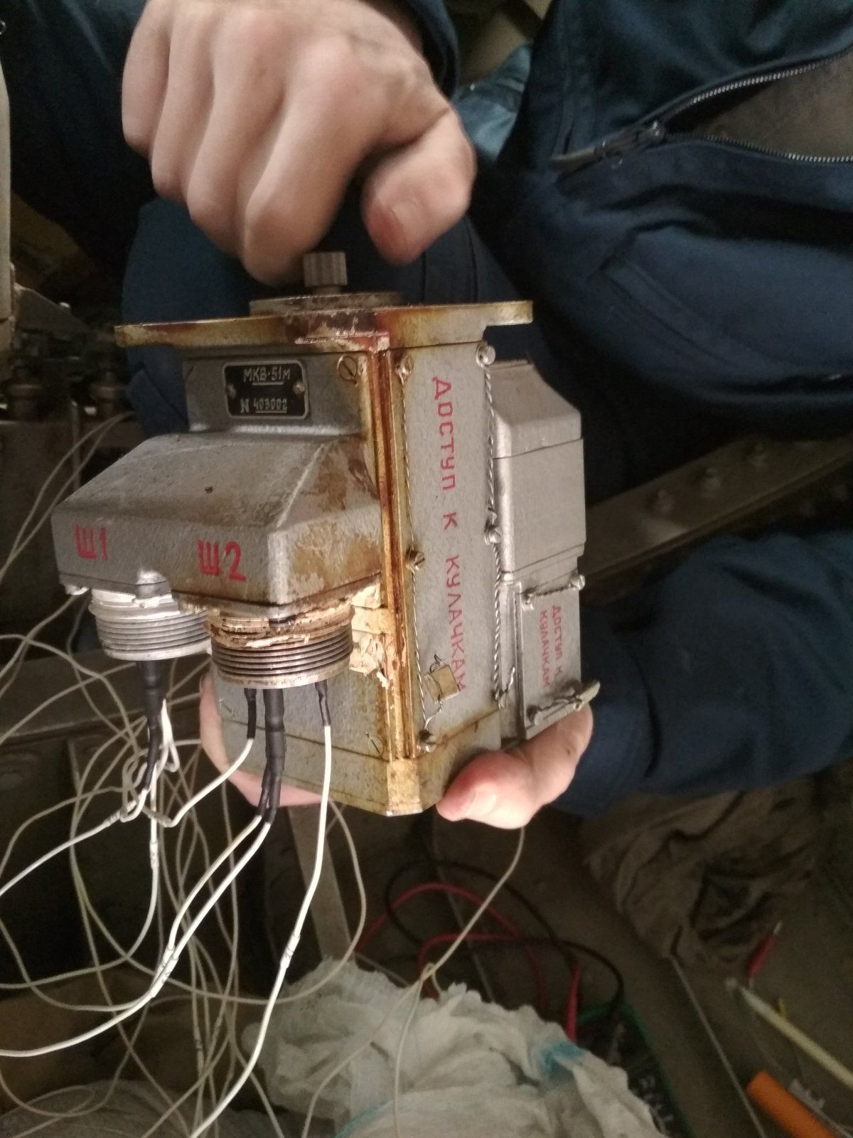

В субботу начали прозвонку цепей. Также пришлось заново настраивать механизм кулачковых выключателей. Пока удалось настроить верхнее и среднее положение.

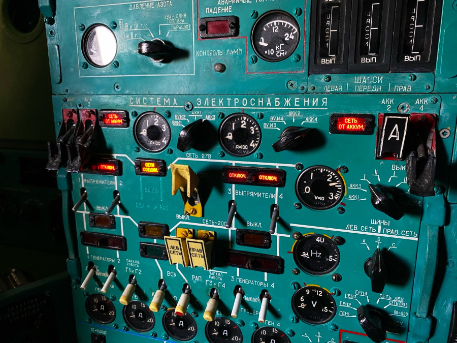

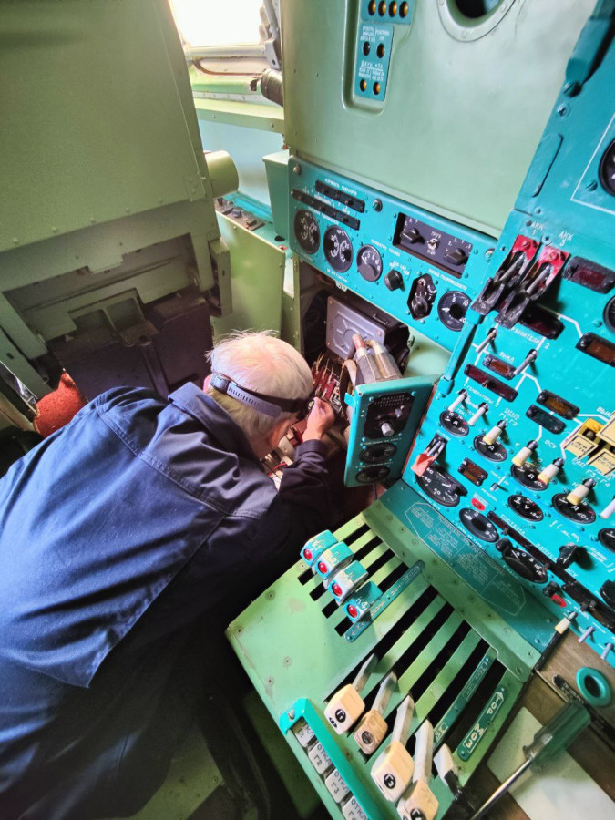

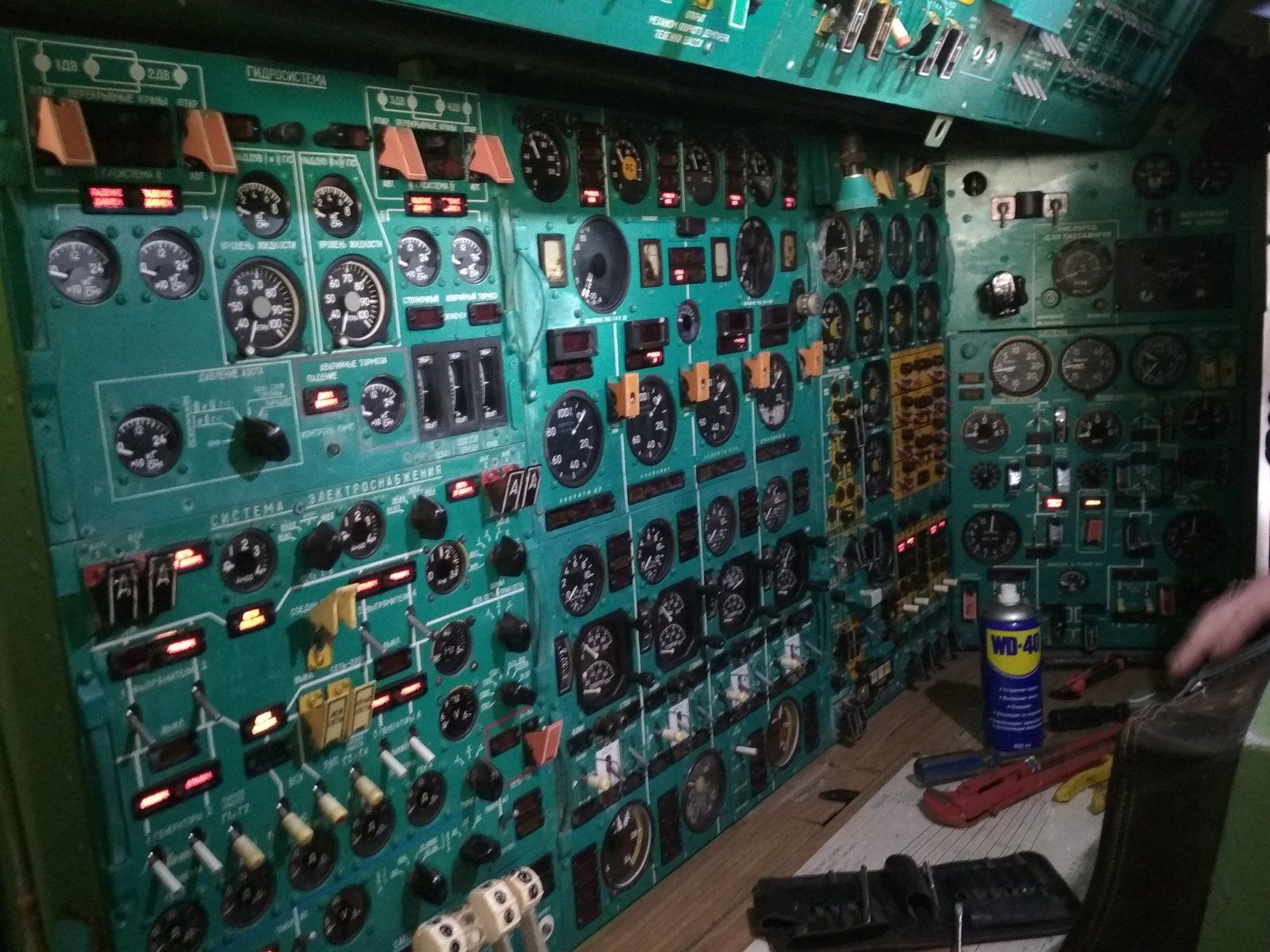

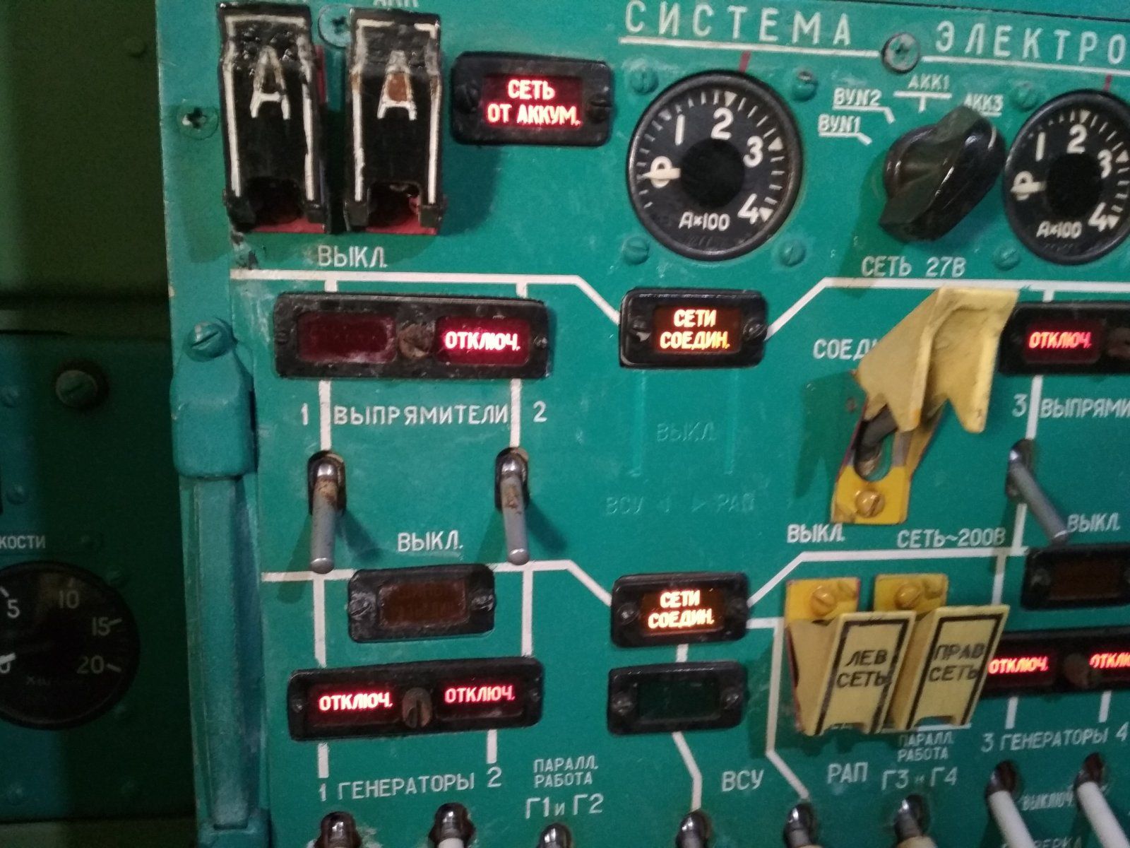

В кабине тоже начали эксперименты с электрикой.
Также проверили подъем/опускание кресла штурмана и подсветку приборной доски, однако видео что-то сюда не цепляется.

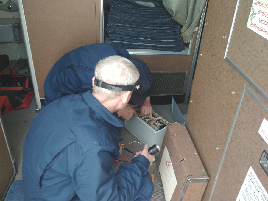

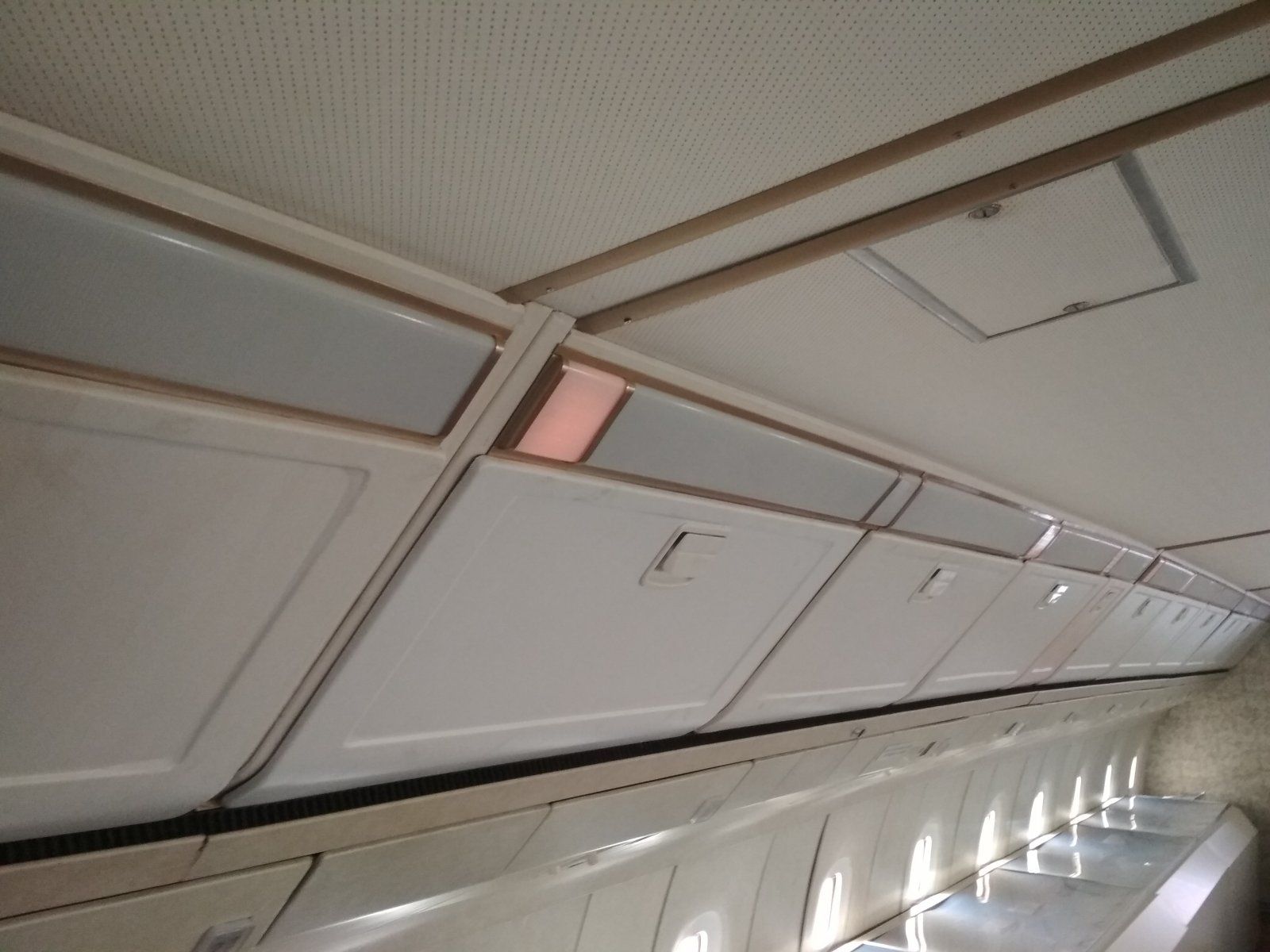

В салоне проверили работу дежурного освещения.
Пока это только пробы, т.к достаточно мощного источника питания 27В у нас ещё нет. Предстоит решить вопрос и с питанием самолёта переменным током 200В 400Гц.

Занимались прозвонкой разъемов от этажерок электрооборудования в салоне до собственно электроприводов, а также прозвонкой самих электромоторов.
С моторами проблем нет, все обмотки живые, сопротивление изоляции в норме. Концевики убранных и выпущенных положений тоже отзвонили, нашли что где будем подключать.

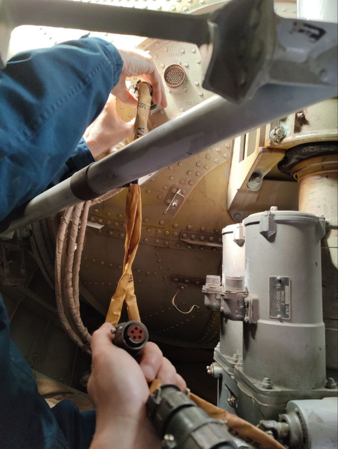

В носовом обтекателе, как уже говорилось, нет ничего, кроме чудом сохранившегося электромеханика. Жгутов к нему тоже нет. Их придётся изготавливать самостоятельно заново. ШРы вроде бы нашлись.

Закончили прозвонку всех необходимых цепей, жгутов и контакторов. Остаётся изготовить утраченные жгуты внутри носа и в следующий раз уже можно пробовать. Если нам дадут аэродромное питание конечно.

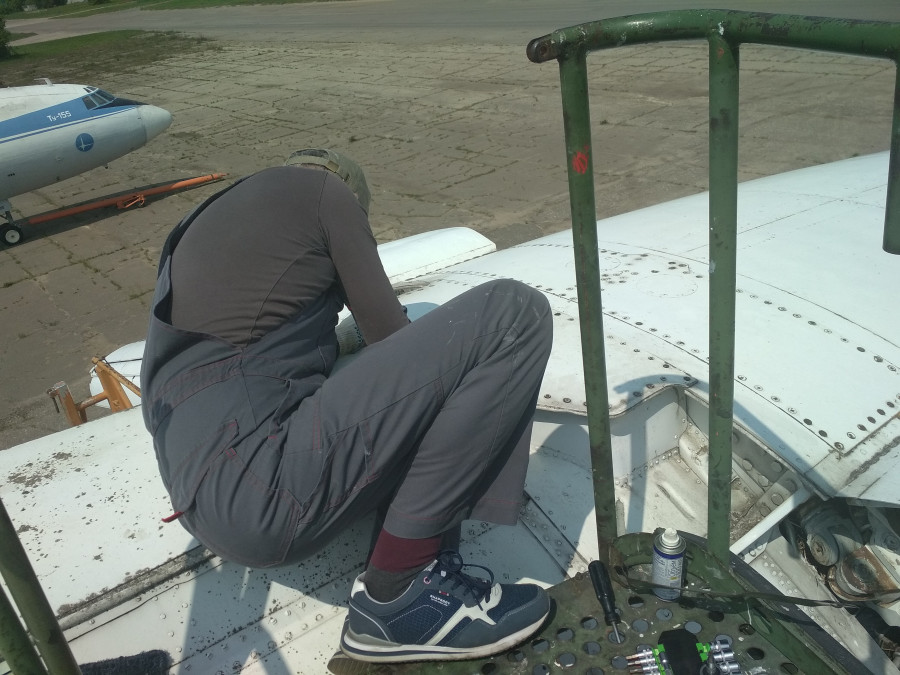

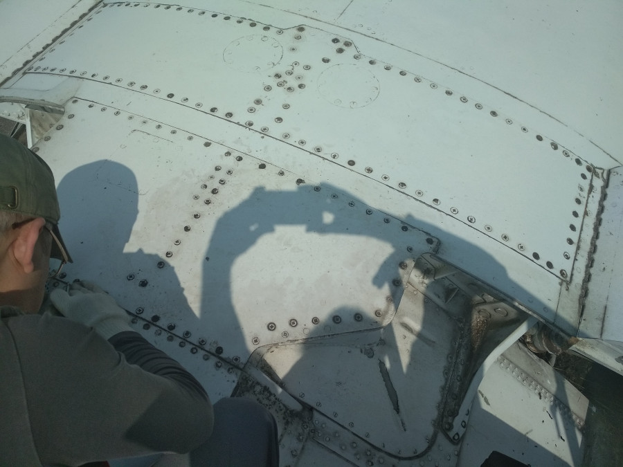

С крылышками изготавливать ничего не надо, там все цело. Но с 2007г их никто не обслуживал и не убирал. Сегодня мы этим и занялись. Вскрыли две больших панели "на крыше".
Вскрыли - это легко сказано. Реально на это ушел целый день. Каждый винт это маленькое сражение. А их там.. на фото видно сколько.
Место для работы не самое комфортное, особенно в ветер. Но мы справились, опыт не пропьешь как говорится.

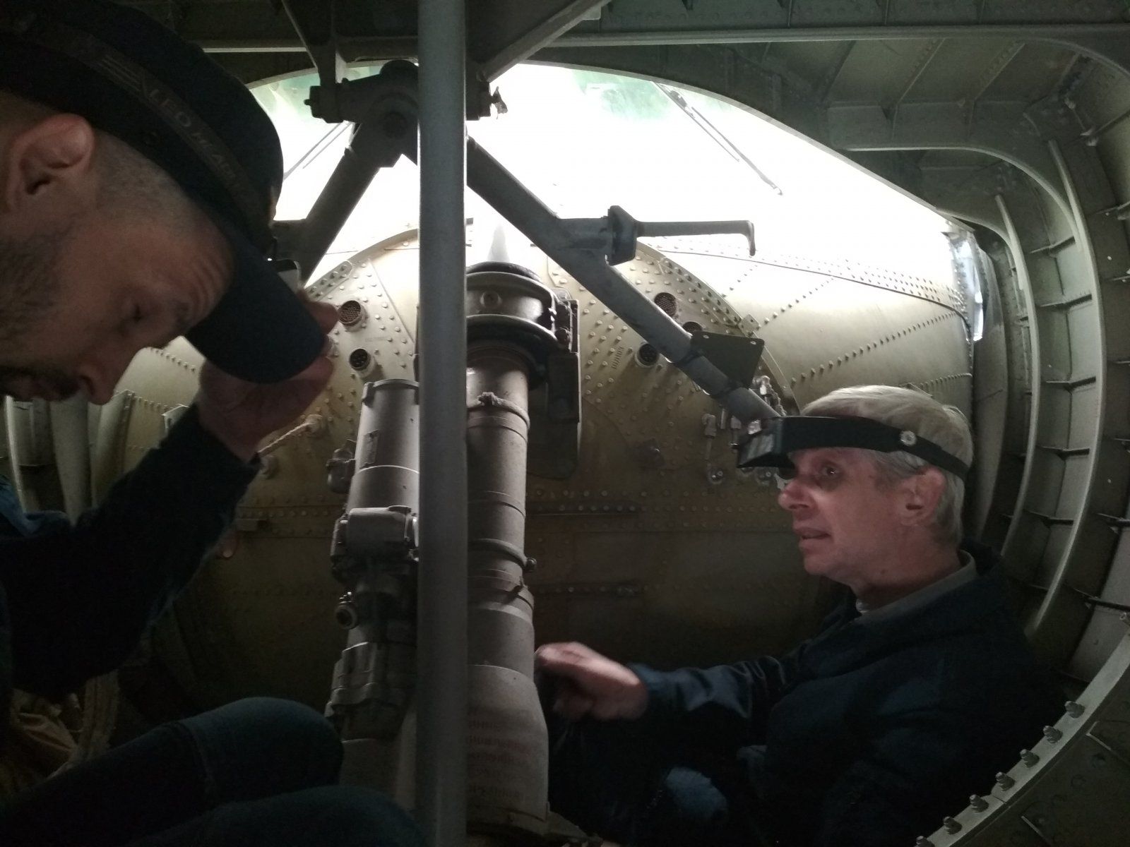

Внутри прошприцевали все пресс-масленки, смазали трущиеся детали. И с помощью шуруповерта прокрутили ручной привод на уборку и выпуск примерно на половину хода консолей. Дальше оказалось нельзя, потому что в отсеке приводов птицы свили гнездо с живыми птенцами. К следующему разу они как раз окрепнут и наверное улетят. А мы как раз запустим электропривода уже штатно.

Сергей дома изготовил утраченные жгуты к электроприводу носа.
В субботу мы их и поставили на место.

Нос опустили сначала в промежуточное (взлетное) положение, потом залезли внутрь и вручную догнали до нижнего, проверяя срабатывание концевого выключателя. Затем уже прогнали во всех положениях штатно от электропривода.
Нос на 77115 не родной. При передаче другого Ту-144 немцам в Зинсхацм, его уронили с подъёмного крана, сильно повредив. Пришлось делать замену. В результате, есть необходимость регулировки точного положения шарнирного механизма. Для этого в конструкции предусмотрены специальные эксцентрики. Но как их использовать, мы пока не разобрались.

Кроме того, подготовили болванку для выдавливания плафонов габаритных огней в законцовках крыла.
Есть предварительные договоренности с некоторыми профессионалами по этому делу, но загадывать пока рано.
