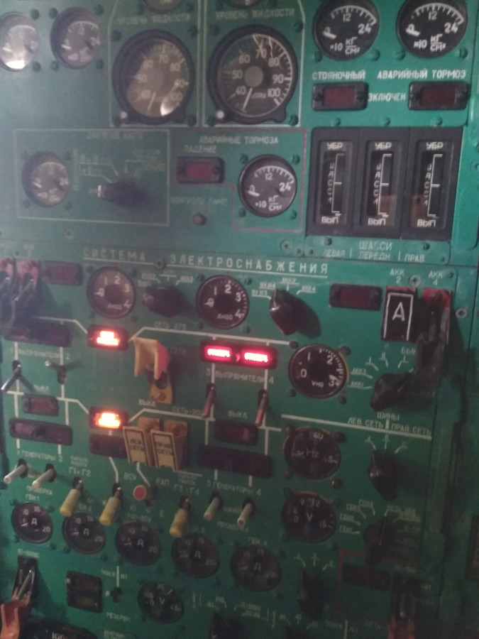

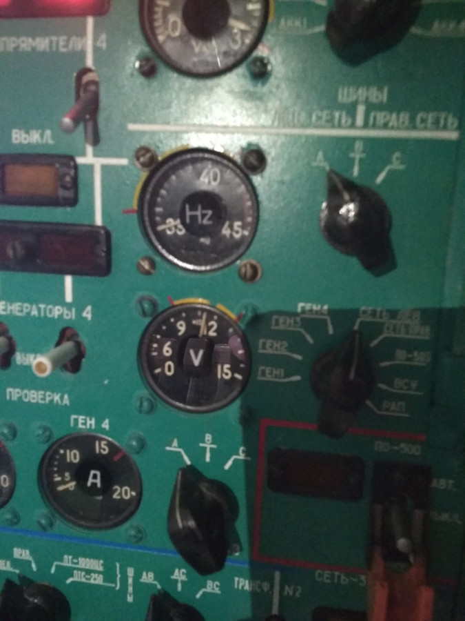

Вчера Ту-144Д СССР-77115 поставили под ток!

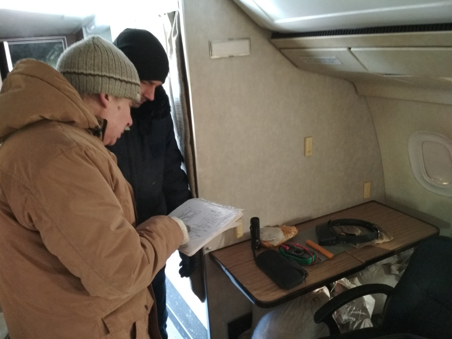

Готовились несколько субботников. Изучали электросхемы, проверяли состояние проводки, обследовали релейную автоматику. В отличие от Монино, здесь не было вандализма кабелей и оборудования, да и сам самолёт новее.

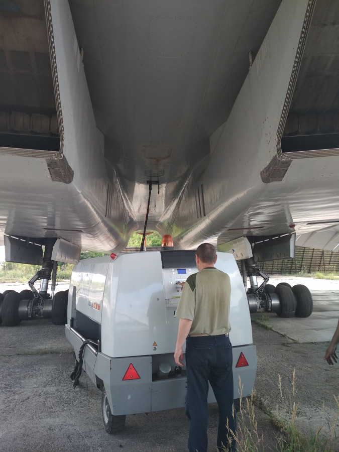

Агрегат аэродромного питания нам любезно предоставили буквально на пятнадцать минут, так как он был занят на действующей технике. К нашим работам вообще относятся очень лояльно и дружелюбно, что сильно непривычно после Монино. Выражаем огромную благодарность руководству и всем, кто помогает!

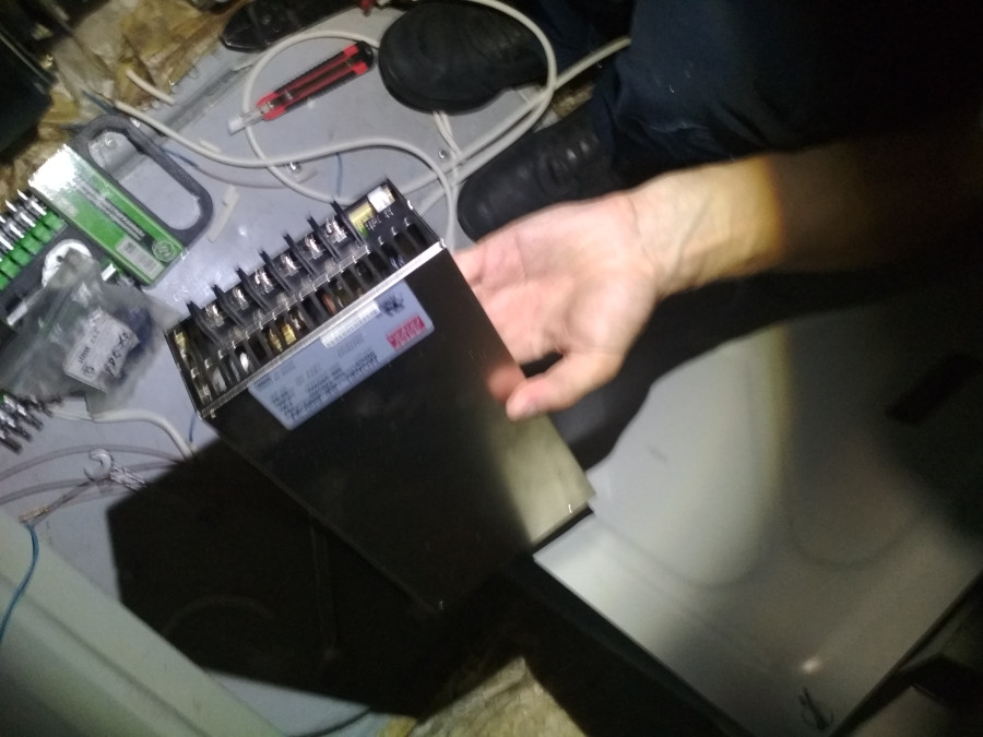

Для штатного подключения наземного электропитания, на самолёте должны быть установлены аккумуляторы 27В. За их отсутствием, пришлось приобрести блок питания. Это сделал один из наших волонтеров.
После подачи с земли 200/115В, в сети появилось напряжение и заработали бортовые выпрямители ВУ-6. Один почему-то не включился, надо разбираться.

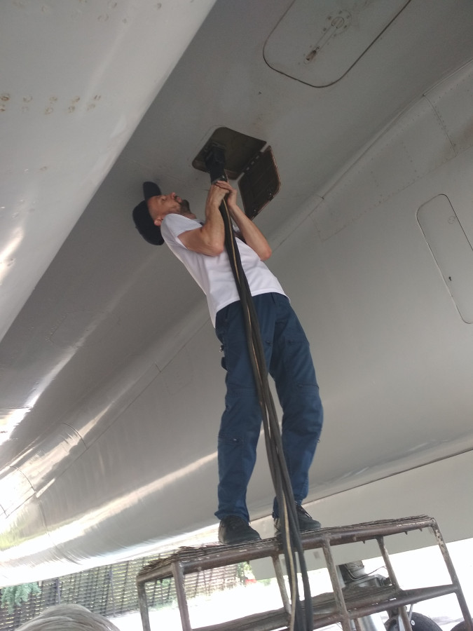

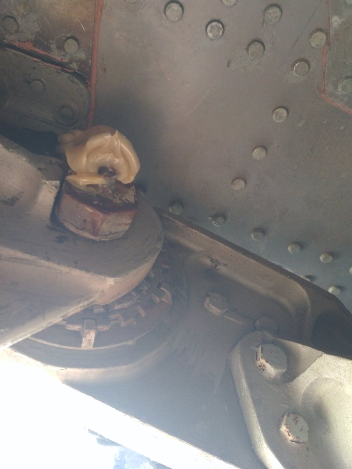

К сожалению, старая смазка в подшипниках засохла и не даёт прошприцевать пресс-масленки. Пока не ясно, что с этим делать.

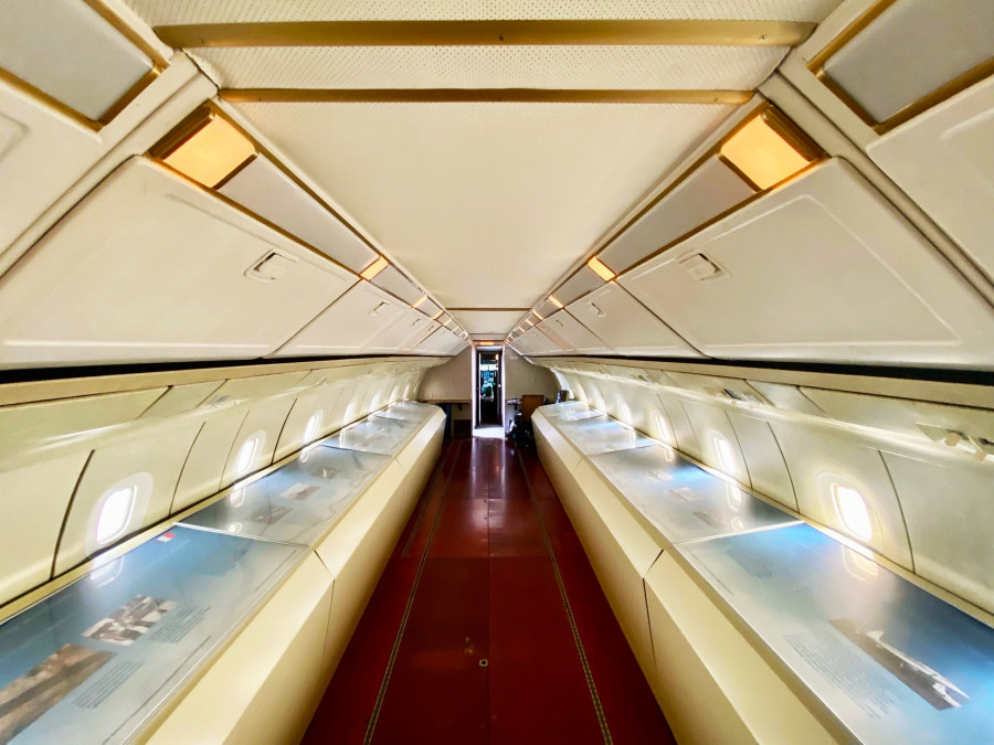

20 августа в музее день открытых дверей. Музейщики объявили о возможности посещения Ту-144, есть даже фото, что они притащили трап. Но по факту, так и не открыли. Можно предположить сырость и плесень в салоне из-за отсутствия проветривания.

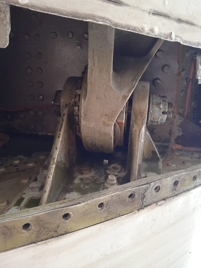

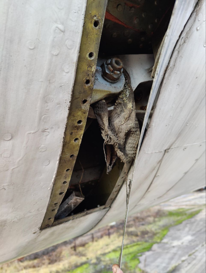

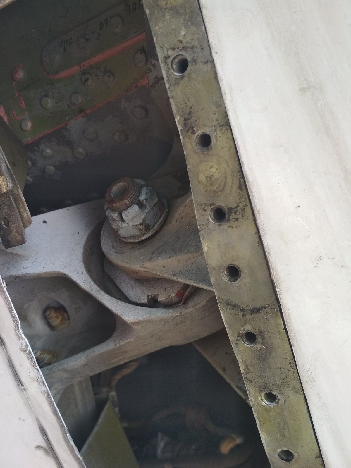

На 77115 не родной носовой обтекатель. Родной уехал в Зинсхайм. При перестановке, слегка нарушены зазоры (вроде как при замене капота на авто). Они регулируются некими эксцентриковыми гайками.
К сожалению, в техописании не указано, как их регулировать. Похоже, это была заводская операция. Если кто-то встречал что-нибудь похожее, напишите!

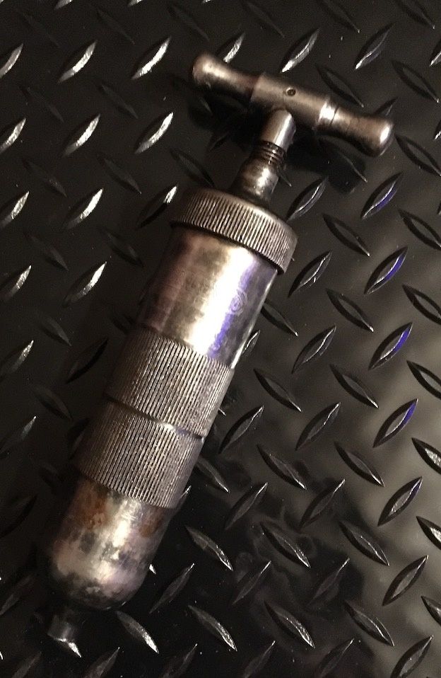

Засохшие пресс-масленки и шарнирные соединения очень хорошо помогает пробить винтовой шприц с жидкой смазкой. На конце шланга переходник который вворачивается вместо прессмасленки и за счет винта продавливает шарнир.
Спасибо..мы такой использовали, но с обычной насадкой, а тут оказывается вворачиваюшиеся есть!

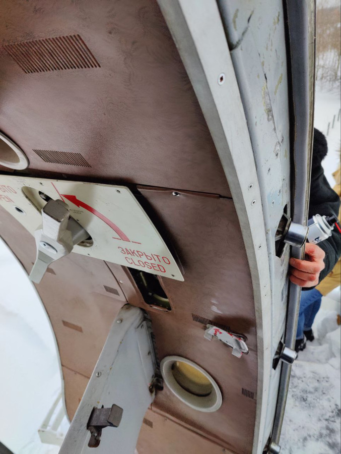

Обслужили все двери.
Теперь замки, ручки и петли легко двигаются, открываются и закрываются.
Ещё раз осмотрели узлы навески носа, который требует регулировки.
Вроде бы понятно, как это работает. Постараемся изготовить специнструмент и попробовать в следующий раз.

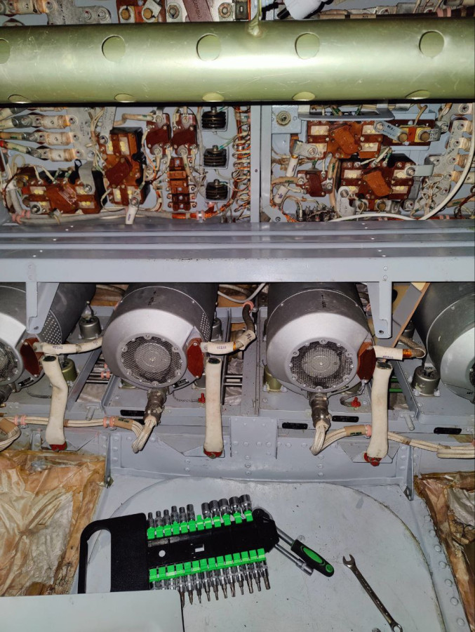

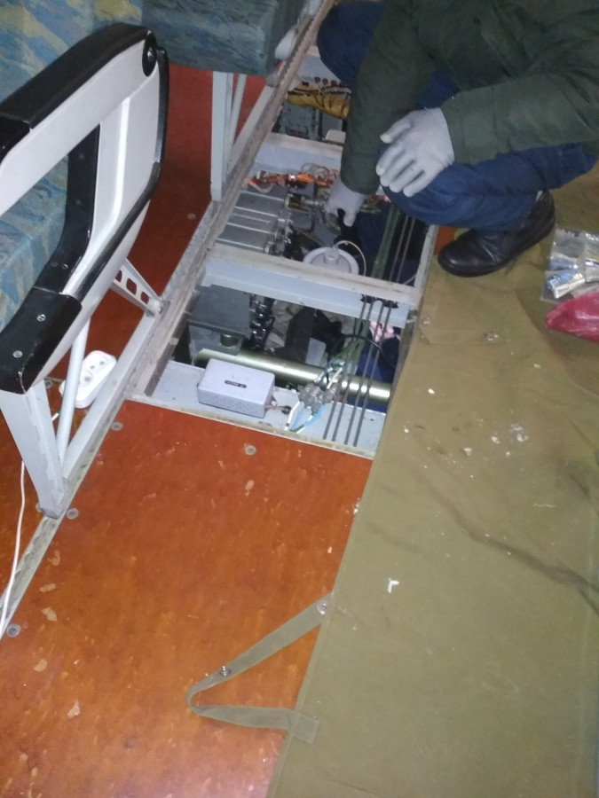

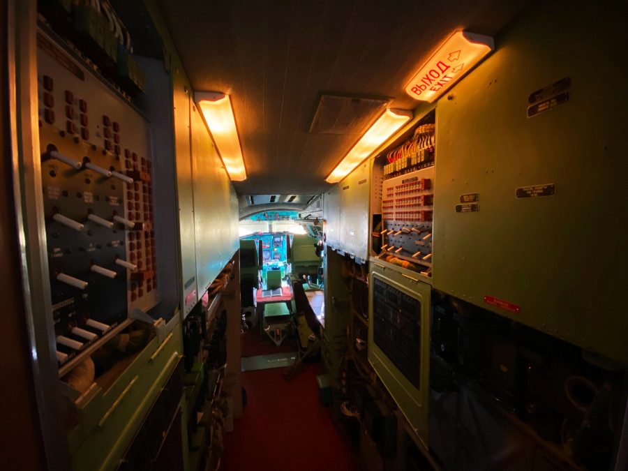

Вскрыли крышку, закрывающую выпрямительные устройства в техотсеке на борту.
Предстоит разобраться, почему не все запускаются при постановке самолёта под ток.

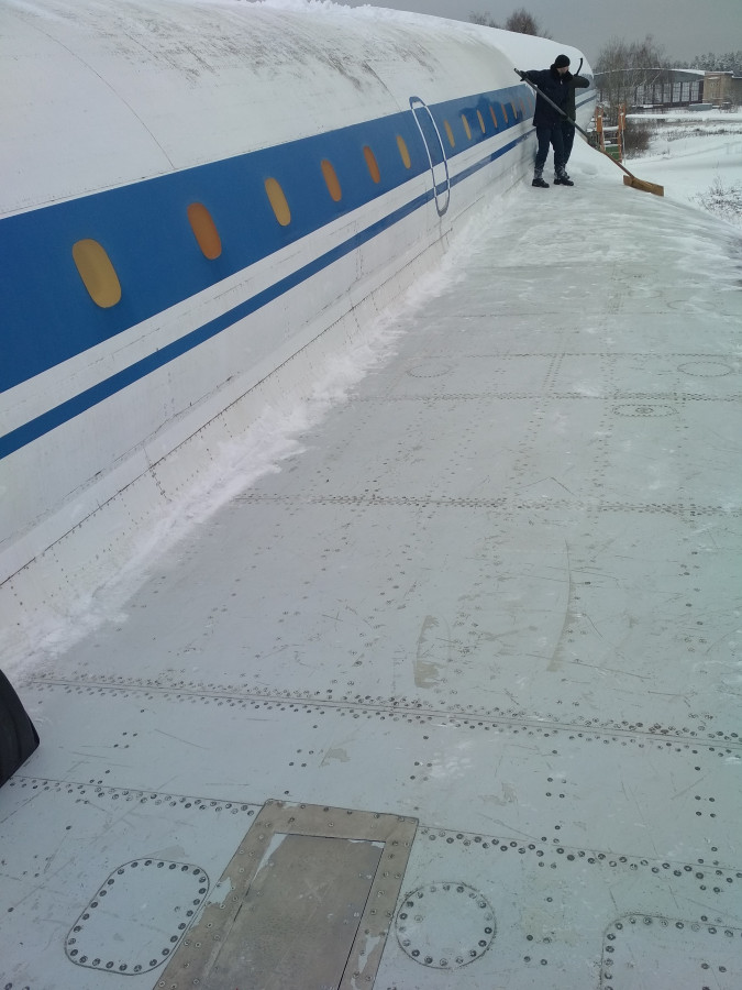

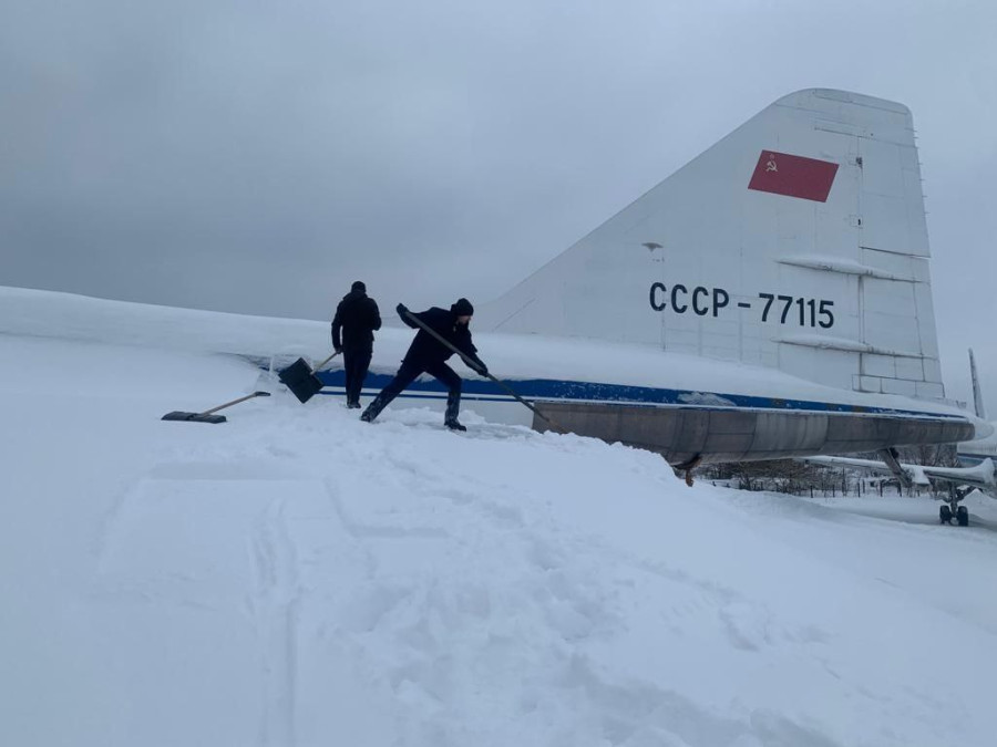

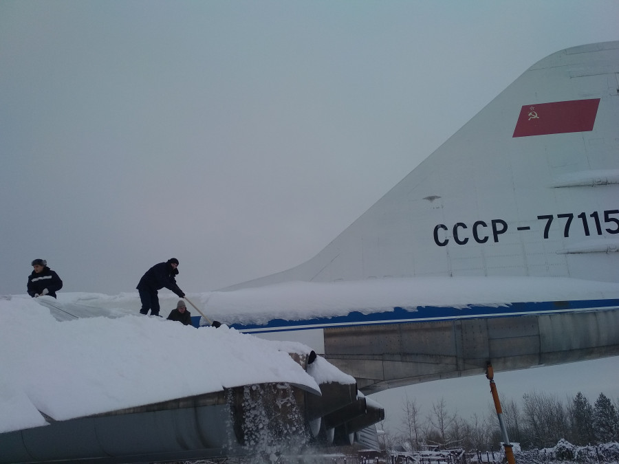

Основную часть дня заняла чистка снега.
Новички чистили проходы вокруг самолёта, обметали стремянку и трап, так как на крыле весьма скользко.
В оставшееся время продолжали разбираться с электрикой в техотсеках под полом и за кабиной экипажа.

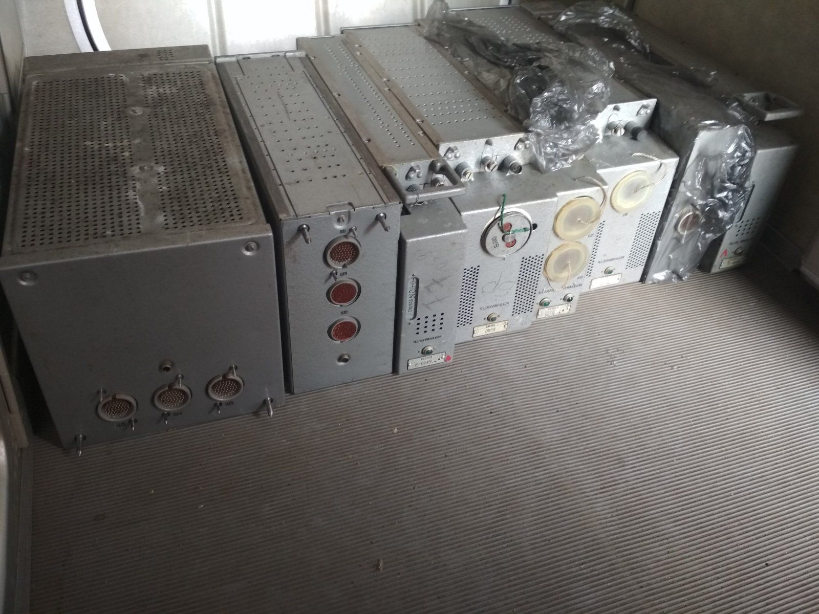

В бытовке, куда пошли пить чай, случайно наткнулись на два блока управления прибором ИВР (индикатор вертикальных режимов), о котором неоднократно рассказывалось ранее. Эти блоки были приготовлены в подарок на Монинский борт 77106, но теперь, видимо, уже туда не попадут. Но и на 77115 они тоже отсутствуют, так что находка оказалась кстати. ИВРы теперь однозначно заработают!

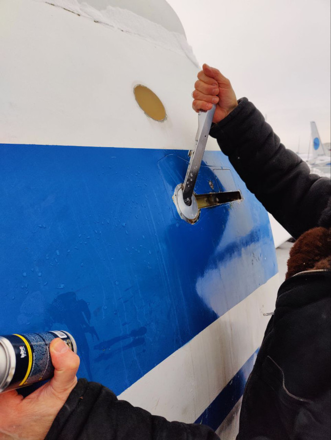

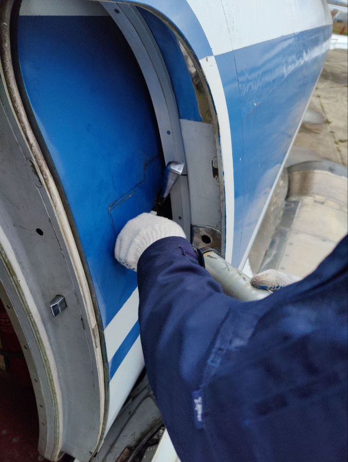

Из неприятного: заклинила наружная ручка открывания входной двери. На нее есть чертеж и описание. Сняли крышку изнутри, пытались проливать, шприцевать, обстукивать, но безрезультатно. Будем надеяться, это лишь лёд, образовавшийся где-то внутри.

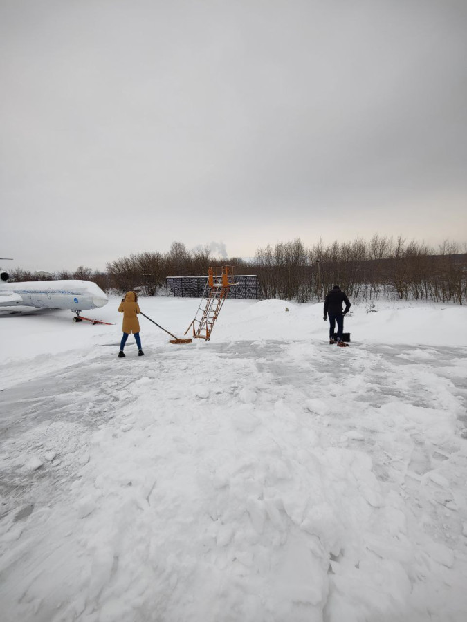

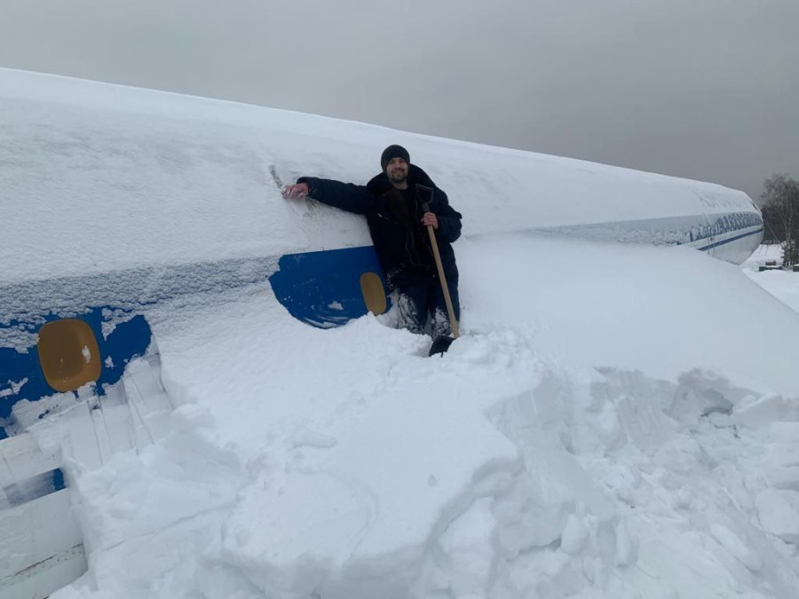

В субботу вновь удалось попасть на Ту-144Д СССР-77115. К сожалению, говорить о регулярной работе по поддержанию самолёта тут не приходится 🙁
Компанию нам вновь составили волонтеры от ПАО "Туполев", что очень здорово!
Как видно из фото, главной задачей была чистка снега.
Кроме того, пришлось отогревать феном замок входной двери, который снова примерз.
Пролили wd-40, вылилось много грязи.
Поправили подпорку под хвостом самолета, которая из-за снега начала сползать.

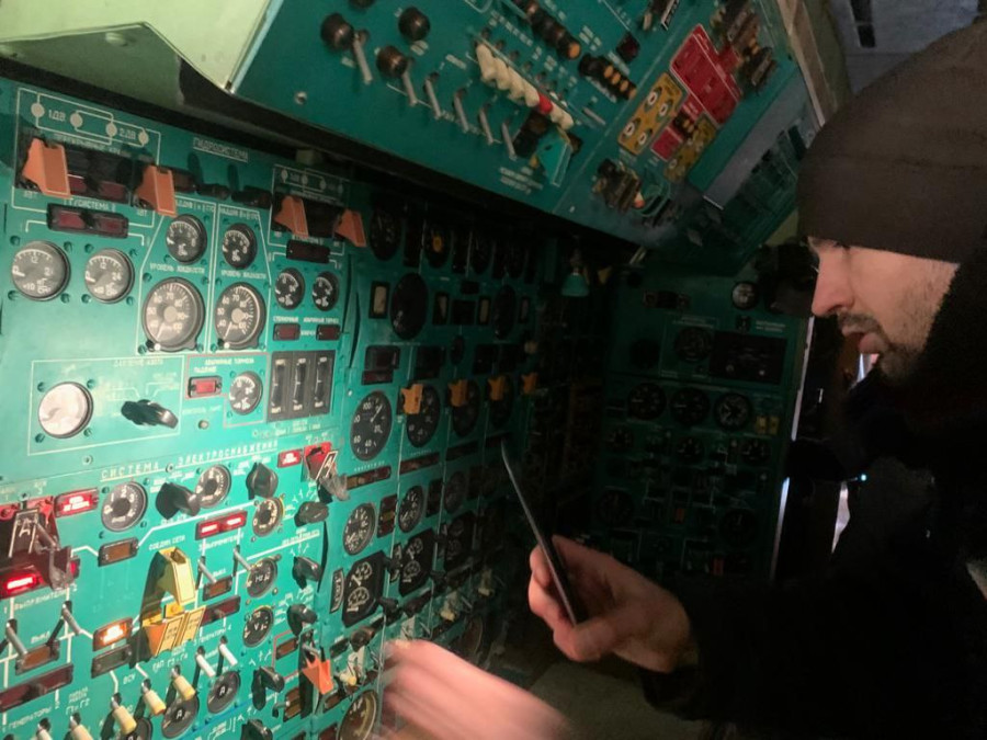

И напоследок, немного позанимались электрикой.

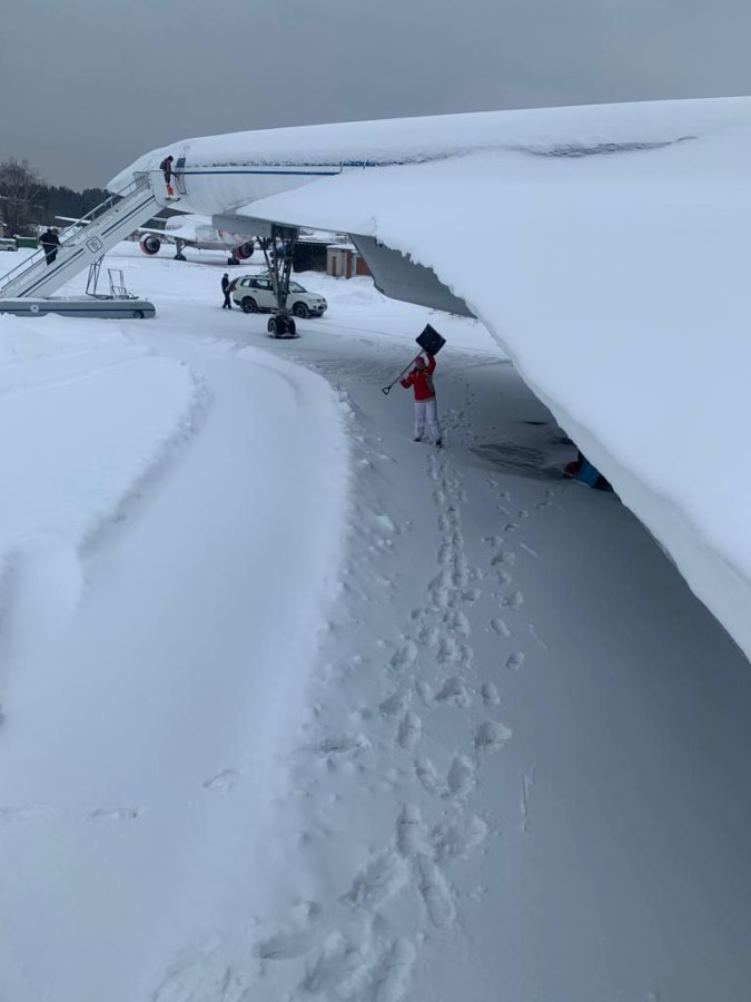

Интересно как при эксплуатации убирали такие сугробы с ту-144. Ведь при таком крыле такой сугроб за ночь может надуть
Вы не поверите, но точно так же:
Это фото подготовки к историческому полету 77106 по трассе Москва-Алма-Ата , же выкладывалось ранее. Подарено С.П.Авакимовым, непосредственным участником оного мероприятия.

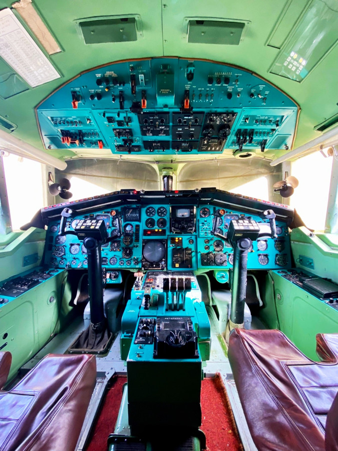

В оставшееся время позанимались электрикой.

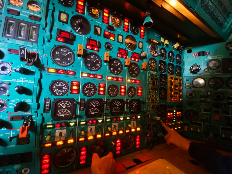

Нашли места установки блоков управления Индикаторами Вертикальных Режимов, которые хотим оживить. Этот прибор - одна из характерных визитных карточек Ту-144.
Сами индикаторы стоят на приборной доске летчиков. А блоки управления спрятались в разных местах. Один в глубине за приборной доской, а другой за этажеркой на входе в кабину.

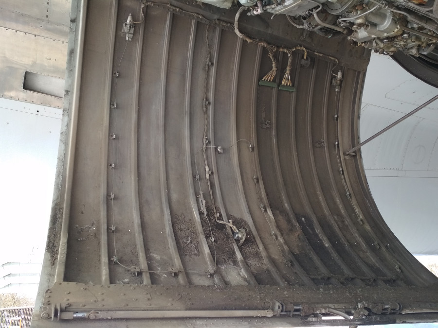

Параллельно, открыли один из сохранившихся капотов двигателей.
Осмотрели и обмерили его конструкцию. На этом самолёте не хватает ровно половины капотов. Вся левая мотогондола просто зашита металлом. В свое время самолёт спасли от разделки, его уже начали пилить резчики.
Мы хотим создать современные 3d-модели всех деталей капотов. Возможно, когда-нибудь, появится возможность заказать их на производстве и собрать близкие реплики.
