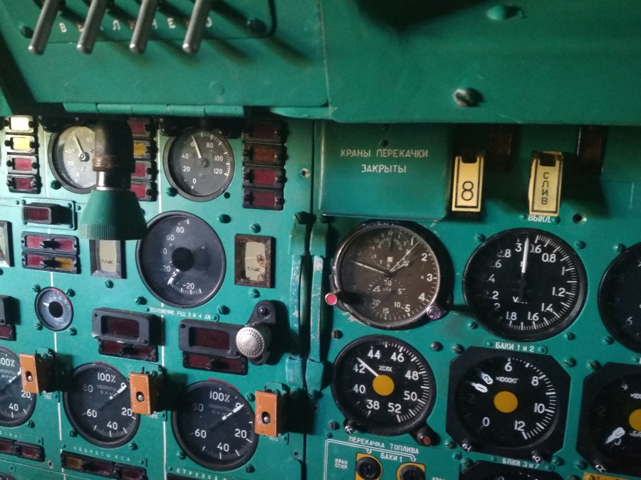

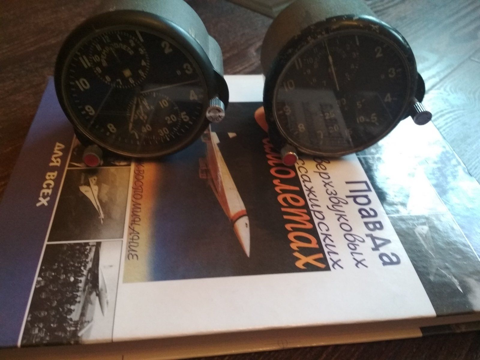

Неравнодушный человек сделал ценный подарок самолёту: двое часов! Просто замечательно. Теперь все приборы на месте, дырок в приборных досках не останется. 77115 в отличие от Монино, не грабили.

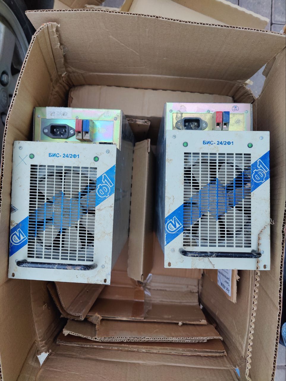

Приобрели два блока питания 24В по 85А. Подключим один вместо АКБ#1, второй вместо АКБ#2. И можно будет практически без ограничений включать бортовые потребители постоянного тока, не используя аэродромный генератор!
В субботу установили подаренные часы на приборные доски. Теперь все полностью укомплектовано!

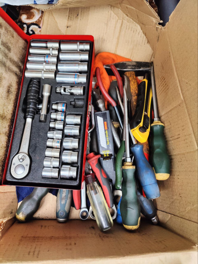

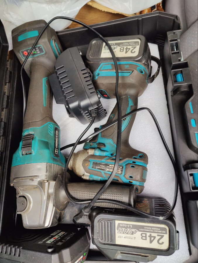

Кажется, еще не писали. Один из наших коллег подарил целую россыпь различного инструмента.
И это еще далеко не все. Не новое, но все рабочее! Просто супер!

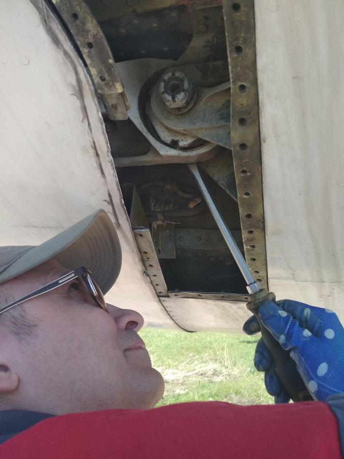

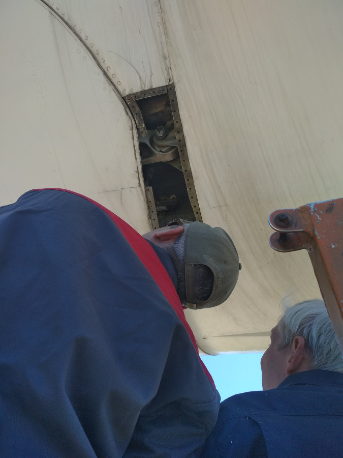

Вернулись к вопросу регулировки носового обтекателя, который при опускании, цепляет за фюзеляж.
Вроде бы мы поняли, как работают эти эксцентриковые втулки в шарнирах. Удалось ослабить фиксирующие их гайки, но дальше дело не пошло.
Либо мы ещё не до конца разобрались, либо узлы навески деформированы, либо более ранний нос не дружит с более поздним фюзеляжем. Зазоры для приведения механизма регулировки в нужное положение слишком малы.
Нам удалось пообщаться с ветераном Туполевского филиала в Воронеже, который много лет назад проектировал в том числе и этот узел. На него даже был оформлен патент, который мы постараемся найти. Отправим фотографии, будем консультироваться.
В крайнем случае, придется подрезать 5-7мм выступающей обшивки на носке и на фюзеляже, чтобы не цепляло.

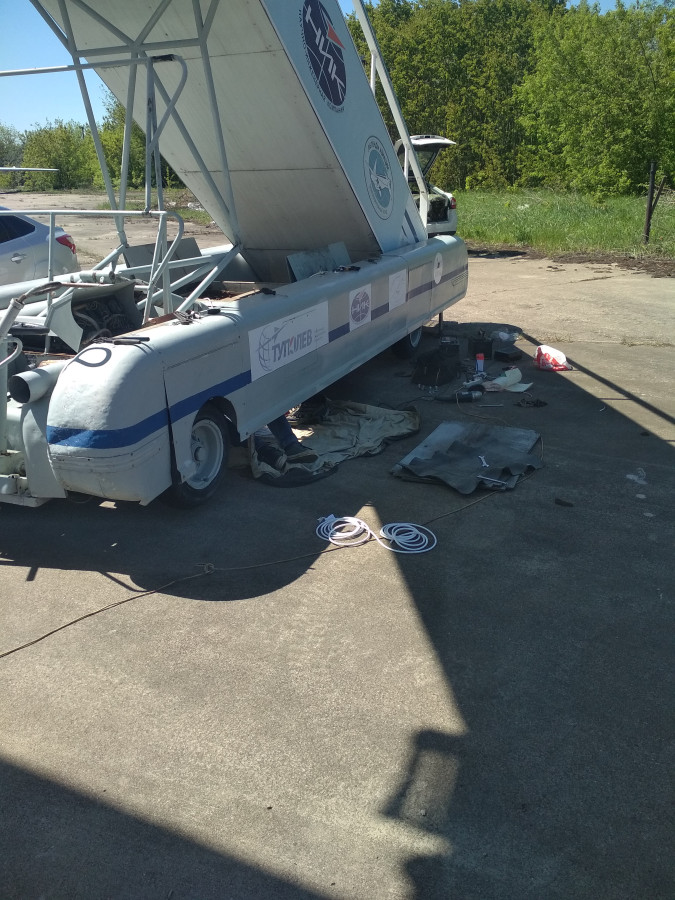

А под самолётом продолжалось оживление трапа, как некогда в Монино:
И результат не заставил себя ждать:

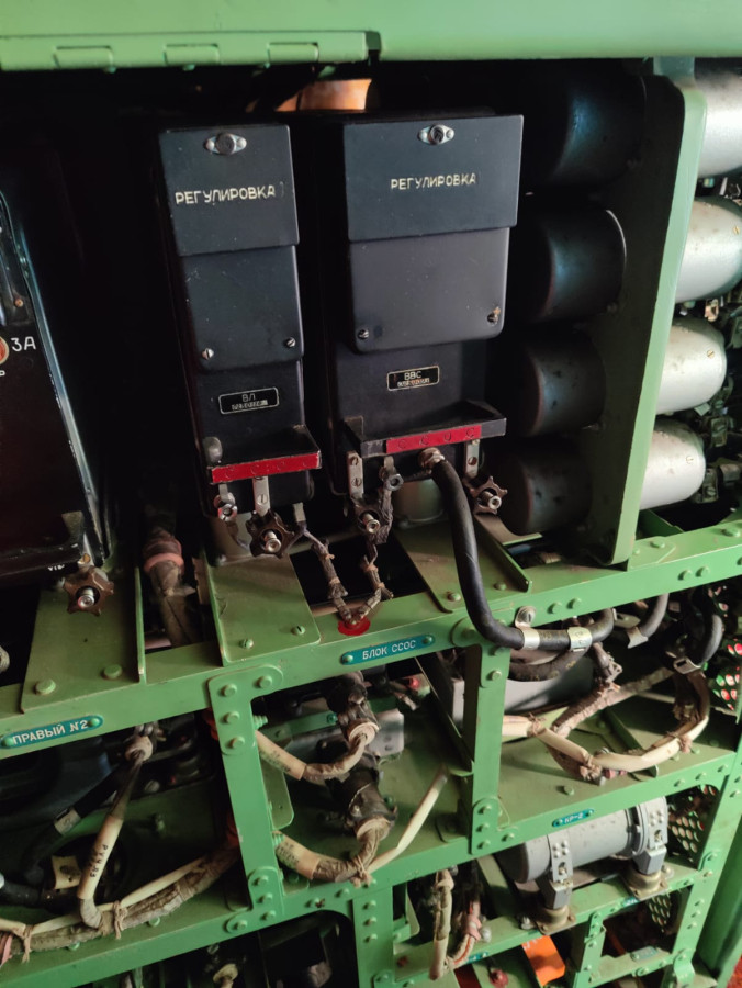

Также от электричества теперь выпускаются и убираются опоры-аутриггеры. Тяговый электродвигатель пока не ожил. Одна щётка на нем отгнила, другая насмерть прикипела. Будем надеяться, что обмотки целы.

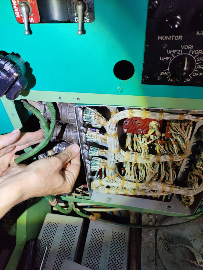

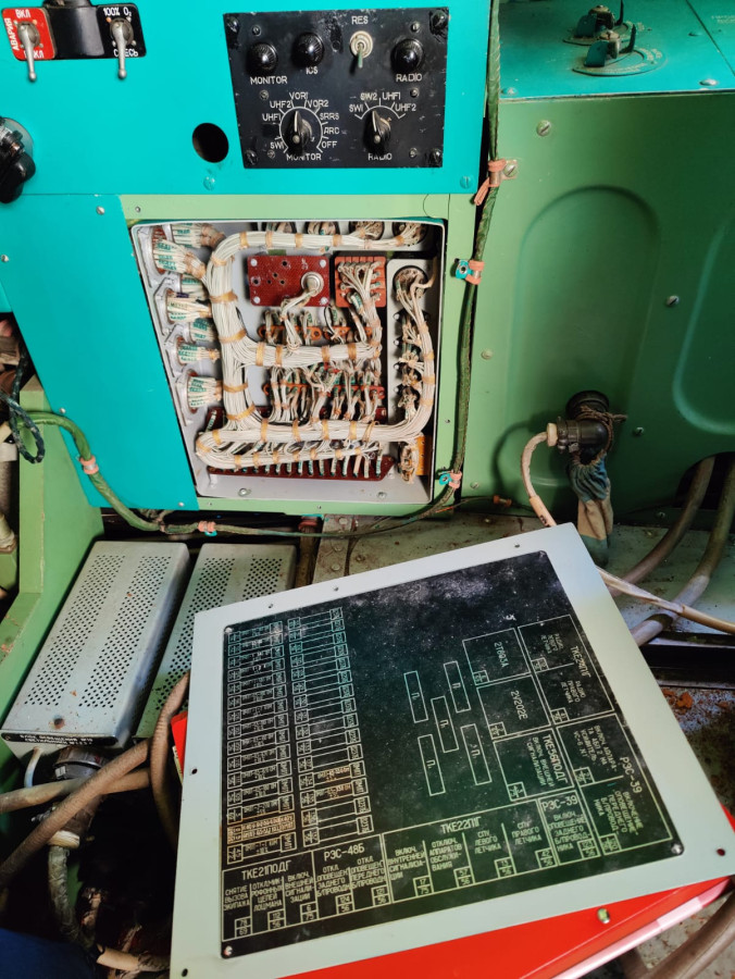

Продолжили разбираться с самолетным переговорным устройством (СПУ). В прошлый раз оно заработало по линии летчик-салон, а вот летчик-летчик не заработало.
Также проверили работу некоторых систем, которые возможно оживут.

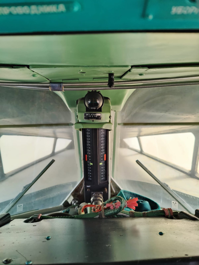

В кабине установили штатную площадку и компас КИ-13 на нее.

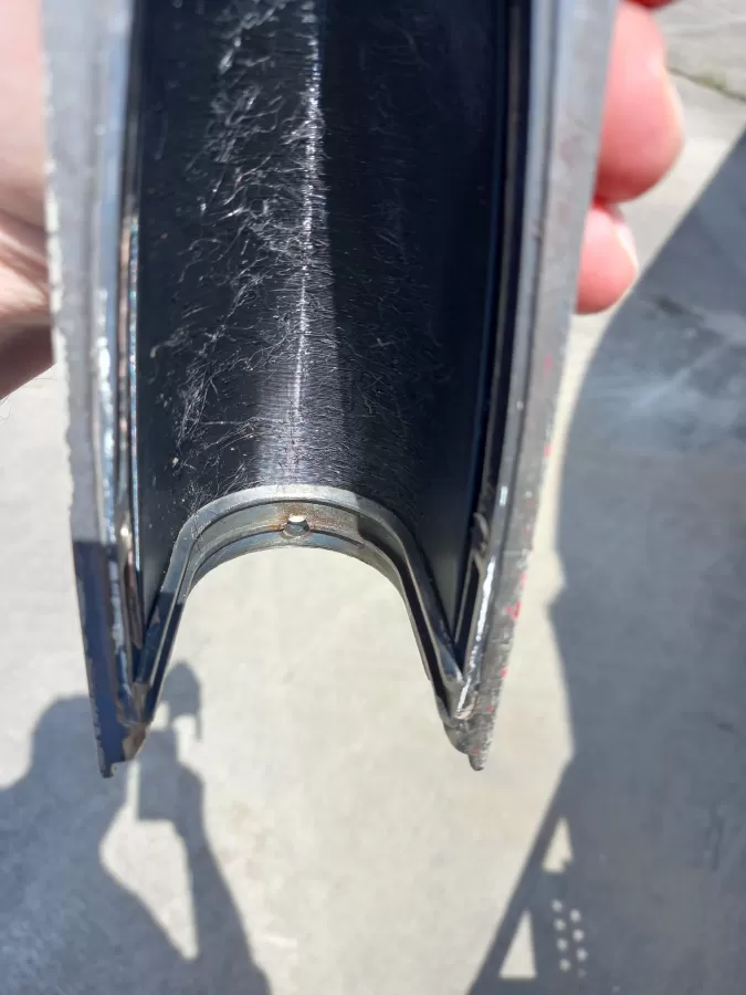

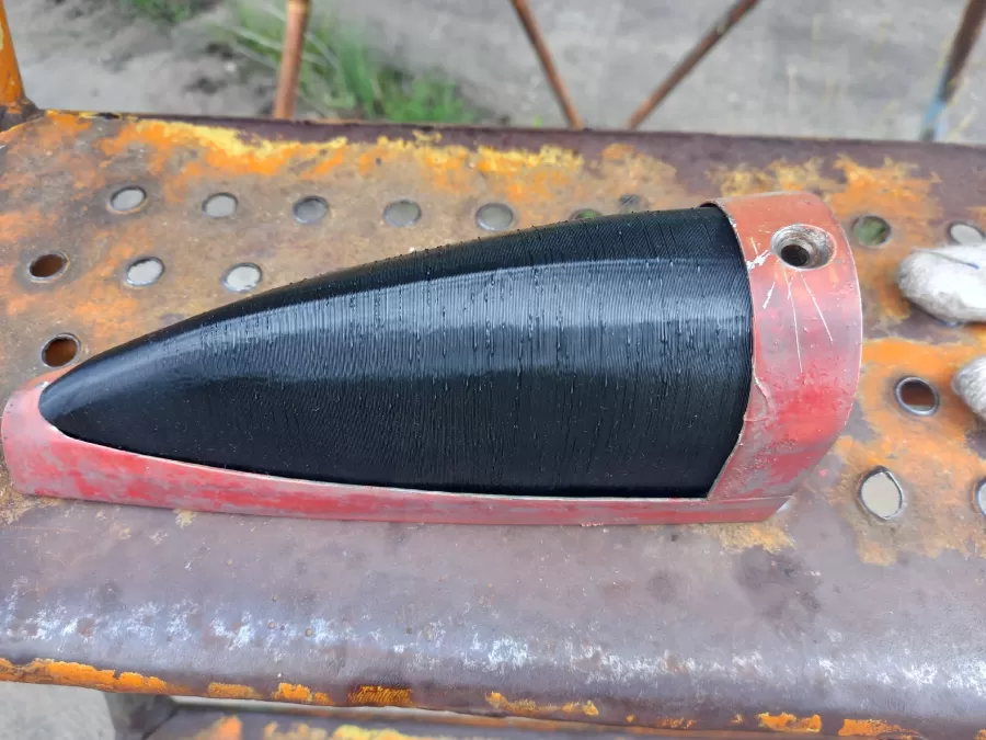

Нам напечатали черновой вариант плафона в крыло.
Геометрия подходит к рамке. Чистовой вариант обещают сделать прозрачным из прочного атмосферостойкого материала.
Кроме того, есть намётки по выдавливанию его из цветного оргстекла. Будем надеяться. В идеале плафон необходимо отлить из настоящего силикатного стекла, но на такую технологию денег у нас нет.

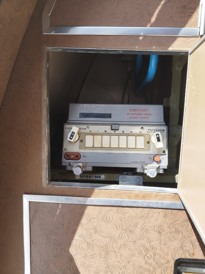

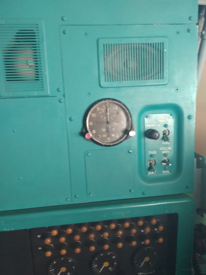

В салоне проверили работу бортового магнитофона "Арфа".
И наконец, починили СПУ.
СПУ теперь работает везде: между лётчиками, салоном, техническими отсеками и даже со стойкой шасси (с наземным персоналом). Видео по ссылкам ниже:
