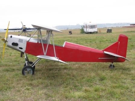

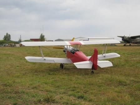

Приветствую всех авиалюбителей! Хочу представить вам мое крайнее творение - биплан в стиле ретро.

Дядя Женя ! Поздравляю, но :
- где фото и информация о предыдущих творениях ?
- где хоть какое нибудь описание по биплану ( ну, там конструкция из того то и того то, двиг тот то и тот...)
- как летает аппарат ?
- где делали расчалки ? ( сами катали или троса установили )
- где базируетесь ?
Пожалуйста ответьте на мои вопросы...ну пожалуйста...
Вот он я. Живу в Перми. Это мой третий самолет. Если считать модификации, то седьмой... Пока изучаем друг друга - налет 4 часа. Размах верхнего крыла 6 м, нижнего 5,7 м. Длина 4,4. Взлетный максимальный вес 250 кг. Двигатель - Ротакс 582. Винт ВК5 от Наиля 1.7 м.
Расчалки трос 4 мм. Фюзеляж - деревянная ферма, крыло - дерево. Летает весело, не соскучишься 🙂 Скорость отрыва 60. взлетает на экране и обдувке. комфортная скорость в горизонте 105. не сильно дует :craZy

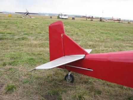

На виде сзади на Питс похож. А почему собственно ретро.

Хочу сказать что качество изготовления самолетика очень высокое!  Лучше уже не бывает.
Симпатичный самолет, качество изготовления хорошее. При бОльших размерах мог двоих поднимать с таким мотором. 🙂   На высший пилотаж не рассчитываете на нем замахнуться?
Жизнь покажет  🙂

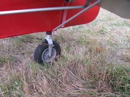

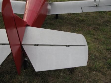

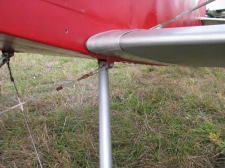

Подробности конструкции на фото

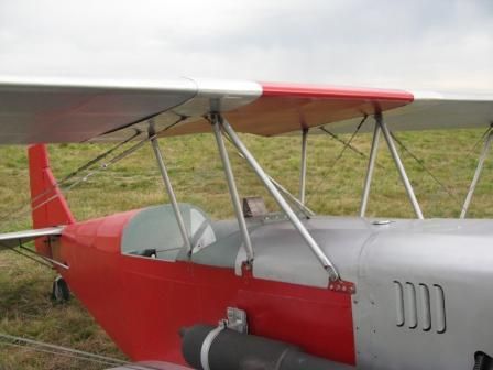

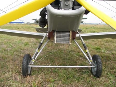

Еще детали

Дядя Женя, на моем пепелаце очень похожая задняя опора.
Налета пока кот наплакал, но пробежек и подлетов было
много (на асфальте). Управлялся аппарат плоховато, пришлось привод снять прямо на аэродроме и соорудить
самоцентрующееся.
Хотелось бы узнать как у Вас дело обстоит с этим,
ну и вообще на разбеге пробеге.
