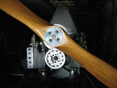

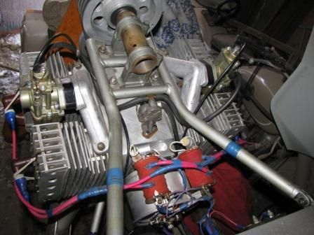

двигатель собственной конструкции и изготовления,
Это ОЧЕНЬ БОЛЬШОЙ ПОДВИГ достойный отдельного рассказа...
Выкладываю фото двигателя. Чертежей не делал - импровизация на металлообрабатывающих станках. Шатуны фрезерованы ст.20ХН3А. коленвалы прессованные передний и задний. двигатель можно использовать в виде 2 двухцилиндровых. в качестве заготовок для цилиндров и головок использовались детали мотоцикла ИЖ. Всё доработано и переделано. Ход поршня, фазы распределения, диаметры цилиндров- все другое. Зажигание с комплектующими от ИЖ и Урал доставляло немало хлопот. вот и сложности с запуском. после доработки все наладилось.
Первый запуск в 1995, с осени 1995 до лета 2008 - полеты. Вес двигателя с редуктором, моторамой и генератором 47 кг. Тяга с винтом для экономических полетов 135 кг.

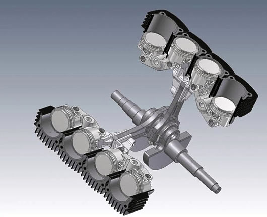

И маленькие двухтактные, и побольше - четырёхтактные.
Вот Тебе просто для примера видео восьмицилиндрового мотоциклетного V-образного Дукатти мощностью всего в 80 л.с..
[media]http://www.youtube.com/watch?v=7E6KglXPmTs&feature=player_embedded[/media]
А прототип этого движка с четырьмя горшками в линию имел объём всего в 425 кубиков и на видео он установлен на минимокике, который лихо вокруг клумбы носится. Но зато ЗВУК у этого движка (особенно на холостых оборотах!) - весьма впечатляющий....
