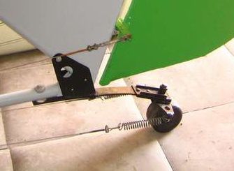

"Правильная" хвостовая опора. Управляемая, с возможностьью самоориентироваться и вставать на место за счет пружин.
    12,8 КБ · Просмотры: 412
Дядя Женя, на моем пепелаце очень похожая задняя опора.
Налета пока кот наплакал, но пробежек и подлетов было
много (на асфальте). Управлялся аппарат плоховато, пришлось привод снять прямо на аэродроме и соорудить
самоцентрующееся.
Хотелось бы узнать как у Вас дело обстоит с этим,
ну и вообще на разбеге пробеге.
На рулении управляется хорошо, на пробеге нельзя "шуровать" ногами. Летал с травы, со снега и льда. :IMHO
Если самолет стремится сделать "циркуль", то возможно основные стойки вынесены слишком далеко вперед.

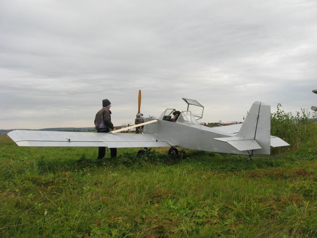

Был вопрос о предыдущих самолетах. Вот нашел фото.
На нем была такая же хвостовая стойка как на биплане. Посадок было очень много, без проблем.

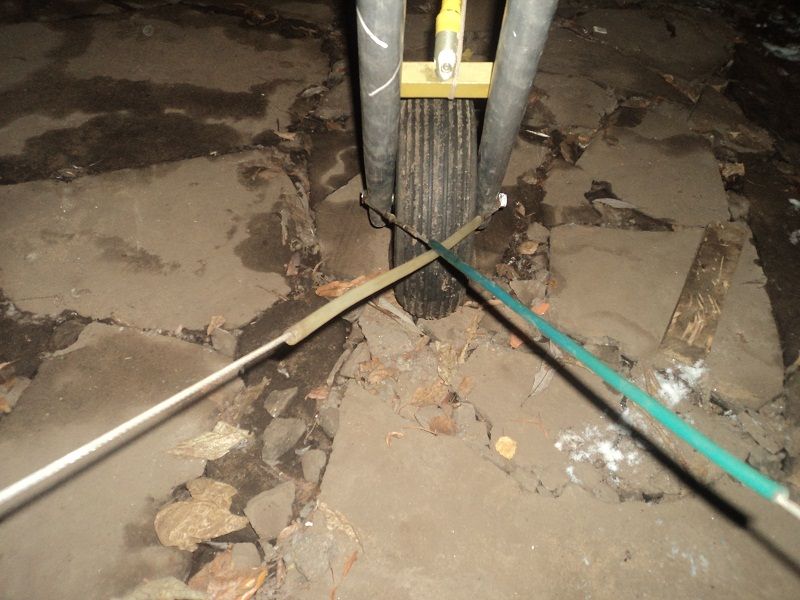

Самолет хорош! только я сделал бы аммортизаторы не на передних стойках, а на задних, как на У-2. А вот тросы рулевого колеса я бы пустил не параллельно друг другу, а накрест - чтобы увеличить разворачивающий момент с увеличением угла поворота колеса. У меня шасси с носовой рулевой стойкой, завтра дам фото.
Как это ? Поясните....
И где этот аппарат?
Стоит в гараже, ждет кардинальных реконструкций.

Еще по хвостовой стойке: углы отклонения +...- 20 градусов. Биплан довольно строг на пробеге, этот угол, на мой взгляд, оптимален.

Вот так поворачивается моя носовая стойка - при увеличении угла отклонения колеса момент на стойке не уменьшается, а даже немного увеличивается за счет увеличения плеча.Когда же тросы идут параллельно, чем больше угол отклонения колеса, тем меньше плечо поворачивающей силы. У меня тоже углы отклонения небольшие, не больше 25 градусов в каждую сторону, это не дельтаплан ведь! Советую так закрепить тросы.

А рулить "по велосипедному ? Или вводить ещё одно перекрещивание ? Допустим нам надо повернуть влево, мы жмём на левую педаль и хвостовое колесо поворачивается влево и мы едем вправо .... Непорядок однако...
Так надо еще раз скрестить тяги перед педалями и все, чего тут непонятного? Поставить еще два блока от яхты...
... А ещё надо ноги скрестить  ;D.
Не занимайтесь ерундой. Вам что радиус разворота на рулении покоя не даёт ? Вы хотите порекомендовать " увеличение угла отклонения колеса с увеличением угла отклонения педалей " ? Ну Вы смелый человек.
Есть такой самолёт Су-25 с подобной нелинейной зависимостью. Нормально так раскачивается, вплоть до....
Стоп, Вы тот самый который строит мотопланер на шасси с тягой Панара ?
Сразу бы сказали об этом, я бы время зря не терял.
Делайте как хотите, только никому не советуйте. Не берите грех на душу...
