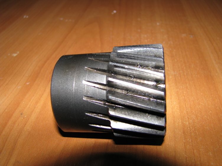

R RUBA Откуда Иркутская обл. 9 Сен 2013 #21 Aduit child, у Вас есть съёмник для вед. шестерни? нужны размеры. Вложения IMG_00341_001.jpg 52,6 КБ · Просмотры: 108
A azurro Я люблю строить самолеты! Откуда красноярск 9 Сен 2013 #22 Наружний диаметр резьбы съёмника 28мм шаг 1мм, внутри 12х1.25мм или любой другой. Сам делал
A Aduit child Я люблю строить самолеты! 15 Сен 2013 #24 Редуктор продан. Есть еще один. А насчет сьемника-да, резьба М28х1. Только поправлю azurro резьба на болту М12х1,25 но для сьемника роли не играет. :🙂
