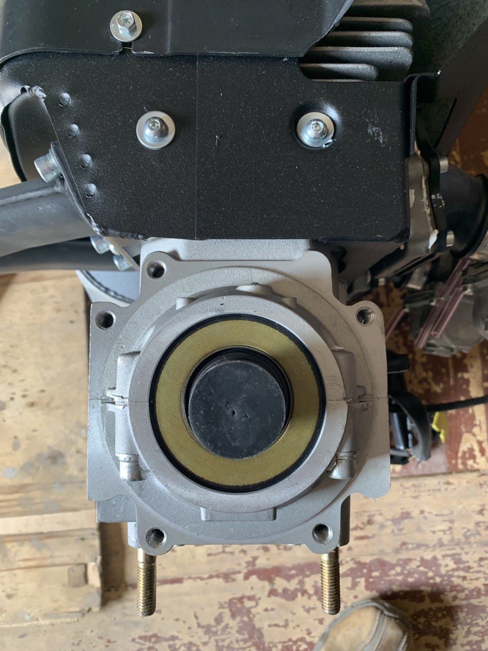

Приобрел двигатель РМЗ-550 АВИА в ООО Русский снег (официальный представитель ОАО Русская Механика). Вместо 8 отверстий под установку редуктора имеем 5! Будьте бдительны.

Вы поверьте ещё оси и диаметр расточки под редуктор ( если планируете ставить редуктор Ротакс ). Да и всё прочие размеры по осям болтов, глубину резьбы М8...
Не обижайтесь на них,- китайцы не научились ещё замерять соосности и диаметры...

торец где сальник не полностью проточен видимо, следы от литья видно. На В редукторе резинка может не уплотнять. да и расстояние по плоскостям точно должно быть по размеру

Все болты заходят на 19 мм. Использовать буду редуктор системы Slepa. Производитель редуктора дал добро на применение 4 болтов класса прочности 10,9.

Похоже они не хотят признавать свой "косяк" , ведь редуктор типа "В" крепится 6 болтами М8, да и торец картера точно не проточен, а так когда нам приходил двигатель РМЗ-500, 550 мы разбирали и смотрели был случай когда стружка была внутри КВ, и герметика было столько много что даже был в сепараторах подшипников. Вот только редукторы типа "В" как и "С" уже не поставляется .

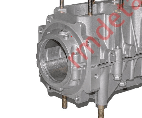

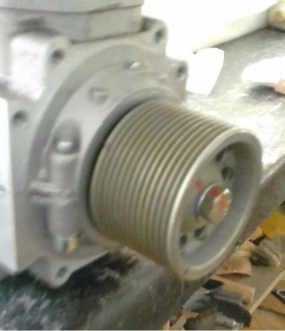

Спасибо за информацию. Что удивительно, вес РМЗ-500-авиа в такой же комплектации почти такой же -33,3кг. У РМЗ-550 видимо картер легче из-за каналов с клапанами. Но отверстий под редуктор - шесть (покупали два года назад). См.фото. Тоже все герметиком заляпано и цилиндры поставлены со смещением по перепускным окнам. Также гильза цилиндра стоит со смещением по впускным окнам, пришлось допиливать и выставлять. До качества сборки Ротакс-503 им еще далеко, но как говорят, а что вы хотите за такую цену!:) По редуктору Слепы - осторожнее! Был недавно случай отлома эксцентрика на РМЗ-551, описан в его ветке. Еще у него очень малый диаметр ведущего шкива -60мм, поэтому надо сильно натягивать ремень для большой мощности и делать это по направлению движению ремня - на самонатяжение эксцентрика. Мы сделали диаметр шкива 70мм, как у Хирта -F-23 -50 л.с. проскальзывание ремня сразу ушло и натяжка не сильная.

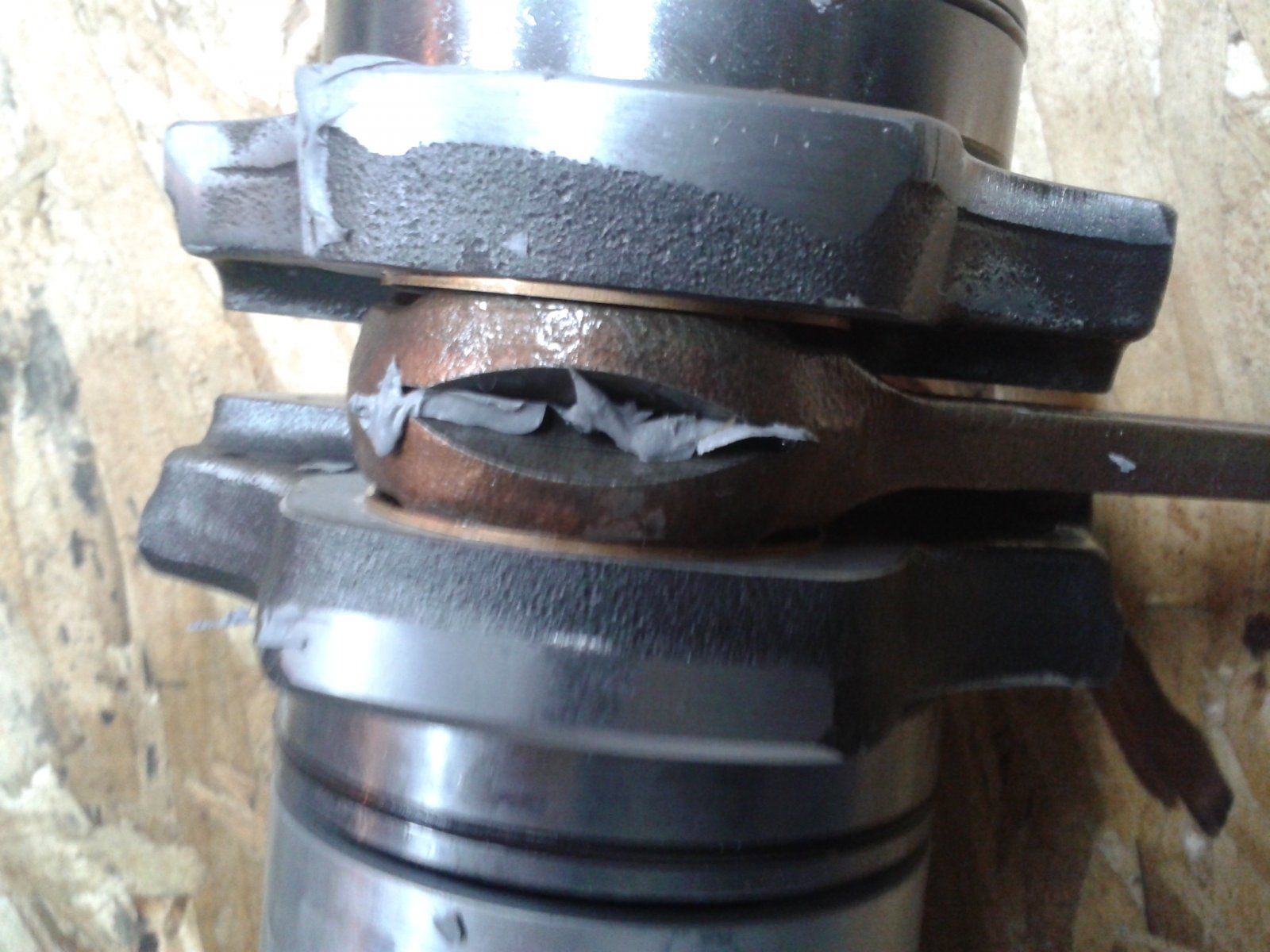

Все это весьма печально. Такое наплевательское отношение к двигателям! Не в обиду вам сказано, но с таким "качеством" идут движки как запчасть, отдельно от снегохода. И тоже самое, запчасти после отбраковки.
Причём, этой проблеме с герметиком уже много лет, и море жалоб, а производителю насрать безразлично.
Пока, это собранный для транспортировки кит - набор двигателя... не более.
Удивляюсь, как его вообще не целиком отливают... одной болванкой, обмазанной герметиком, вместе с трансп. плитой... :confused:
Не совсем по теме. В 2014 году купил электрогидроагрегат для колки дров. В 2016 отказал. Разобрал его. Вместо прокладки ошметки герметика, он и попал в масло ,а затем в гидросистему. Так и не отремонтировал. В 2018г. купил новый, другой фирмы, пока работает!
