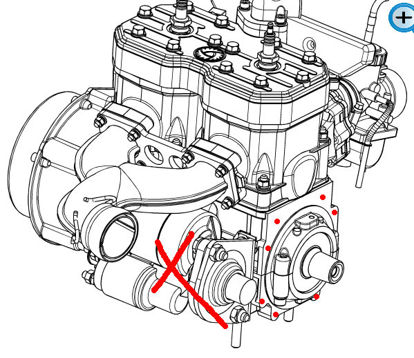

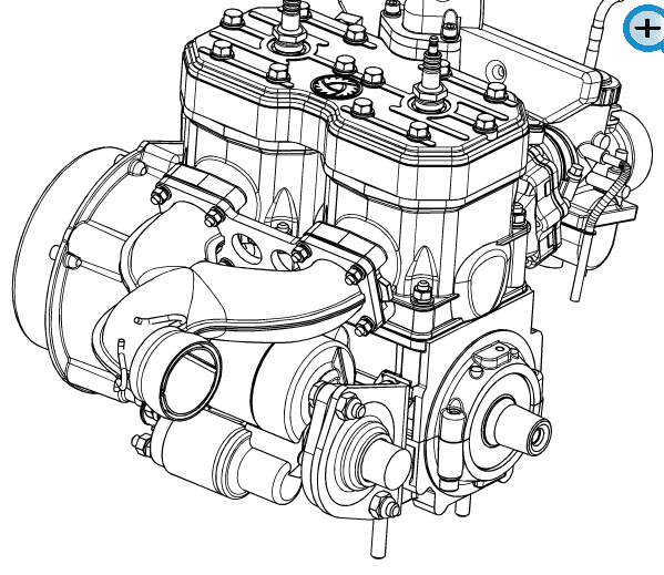

А редукторы "В" или "С"  Ротакс к нему  прицепить можно, что-то приливов не видно на картере?

551 мотор стоит на тайге атака 2.
насчет приливов не знаю - можно позвонить на завод и узнать.

Для установки редуктора необходимо будет растачивать площадку на картере двигателя. Рекомендации по расточке можно посмотреть в ветке "Двигатель РМЗ-550"

плошадки кстати похожие с 532, доработок не много будет.
в моем случае, по крайней мере.
Сверлим от тут дырки и убераем порно от русской механики под названием стартер.
Ну и не забыт обточить по размеру (120мм) центровочную канавку.
Небольшое добавление ,у болтов с шестигранным  углублением  под  ключ  снять фаски 8х45.И лучше свелить отверстия ф 6,7 ,с дырками  можно пролететь. ; Ф120 базовый,важно обеспечить 120 (-0,02- 0,03)мм .  Т.к были косяки  с центровкой редуктора.Есть чертежи на ветке РМЗ-500 , по высоте  проточек так же важно попасть .
Это я образно написал сверлить отверстия, на самом деле там где отмечено резьбовое соединение М8, какие там сверлить 6.7. На координатнике отдаете картер и получаете результат. Цетровка и площадка вообще обтачивается на школьном станке с приспособами вместо вала воткнутыми, короче ничего сложного.
