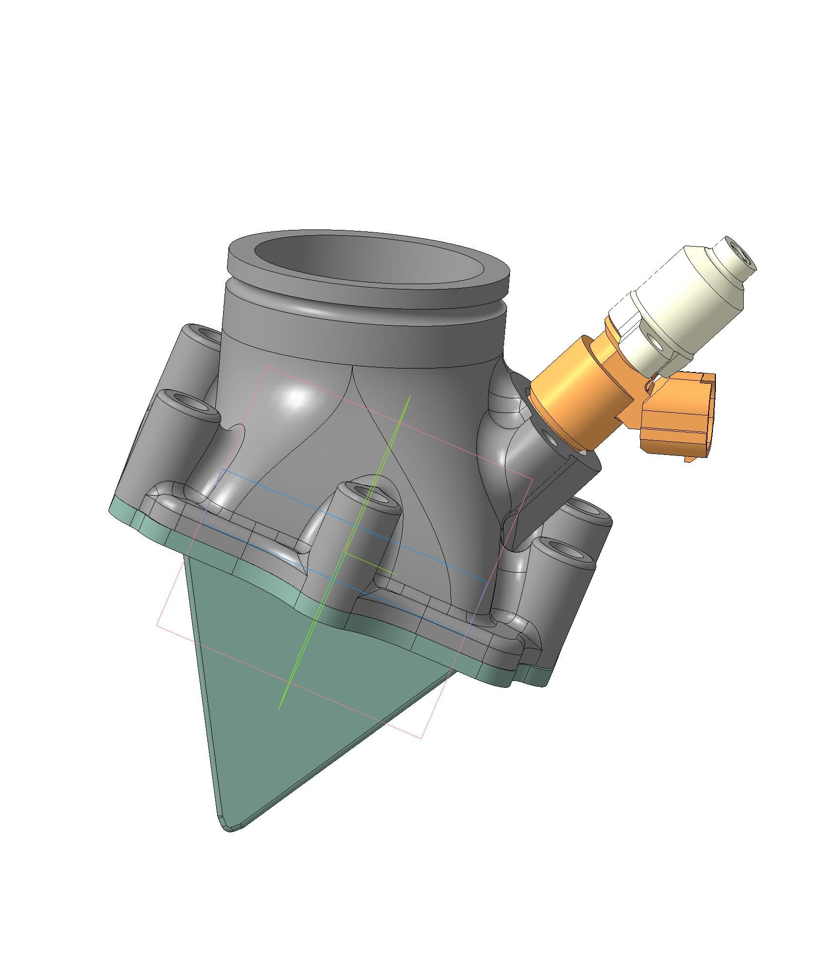

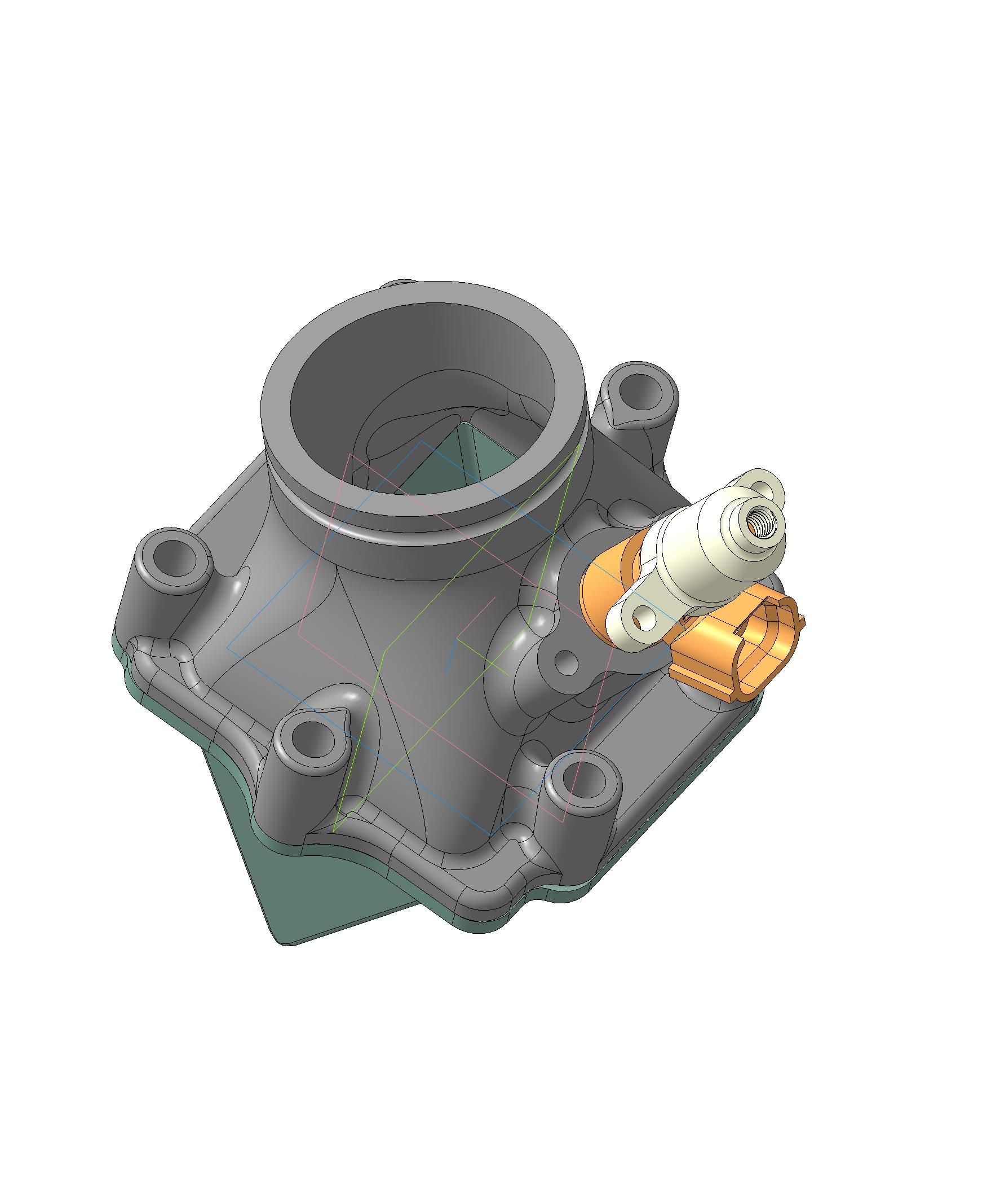

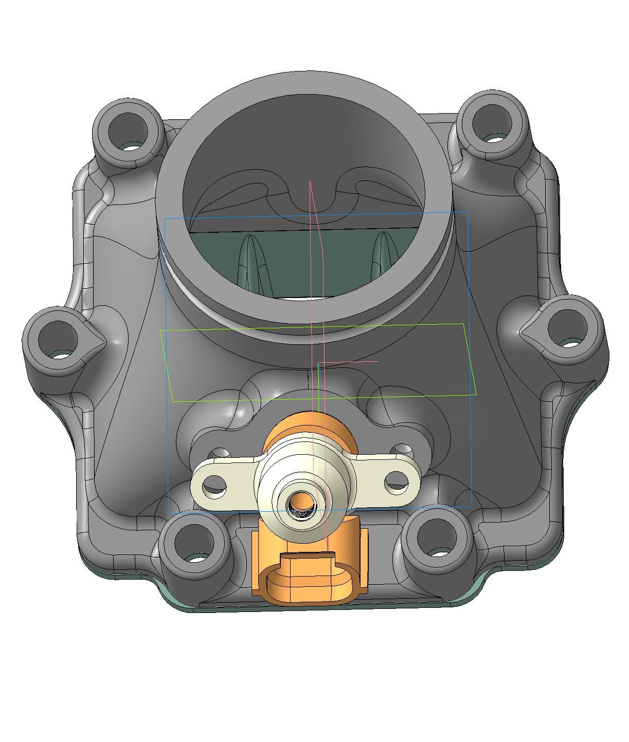

Хотелось бы обратить Ваше внимание на впускные патрубки.
Они полностью резиновые, от клапанной привалочной плоскости, до карбюратора.
Эти же патрубки на моторах BRP, на снегоходах, ходимость сезон.
Растресскиваются и рвутся легко.
Стоимость буржуйских не адекватная.
В начале прошлого года обращались ко мне по поводу этих патрубков, с вопросом какую замену выбрать?
Как для РМЗ так и под BRP.
Проектировал новые патрубки, изготавливали на ЧПУ из полимера (марку сейчас не обсуждаю).
Убирал правда верхний аккумулятор давления, на РМЗ.
Мотор РМЗ кстати на стендах в университете крутится.
В целом все проверенно и моделью патрубка пользуются.
На картинках ниже моделька патрубка для РМЗ.
Да, кстати, угол наклона патрубка 18 градусов.
