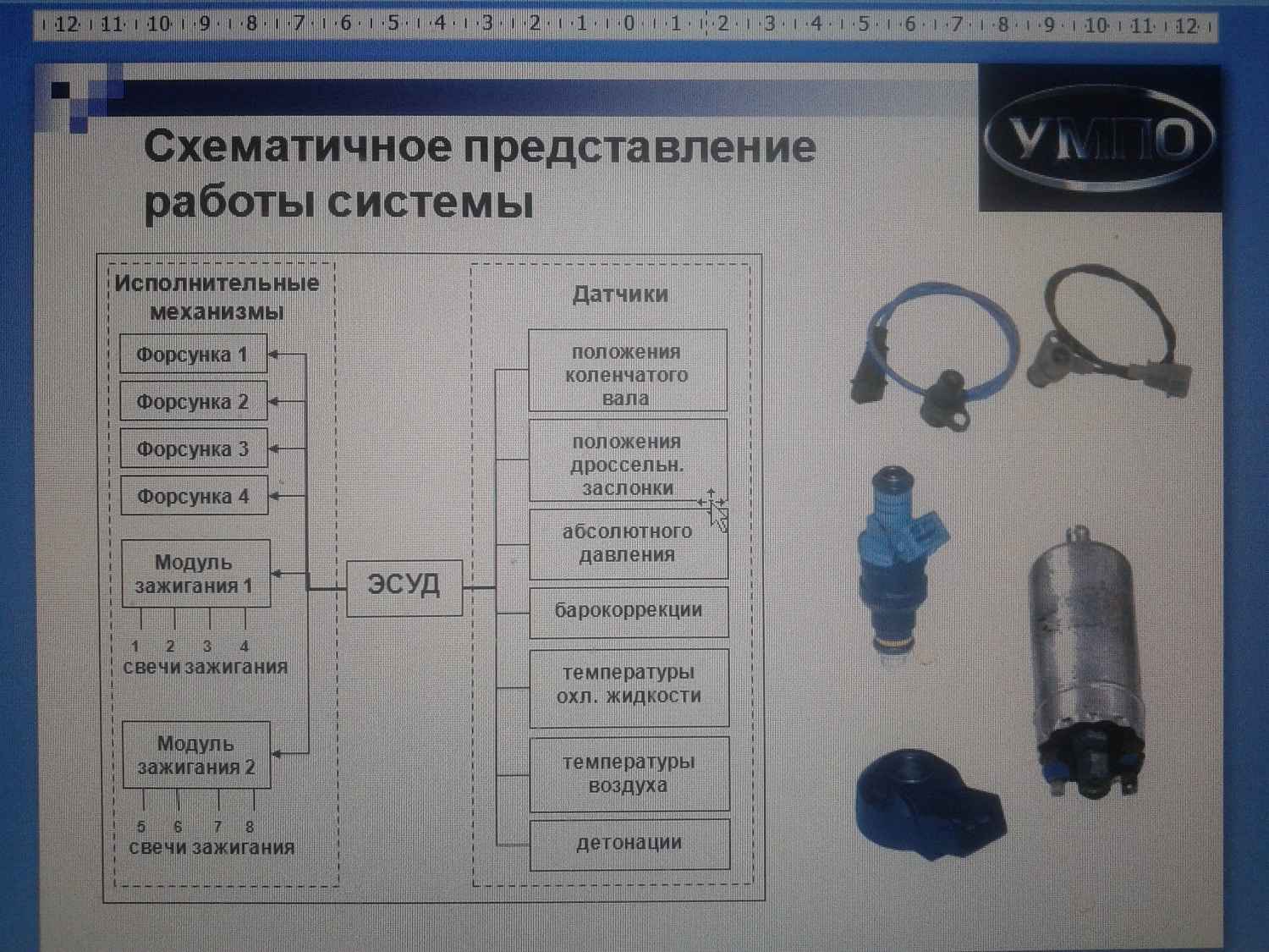

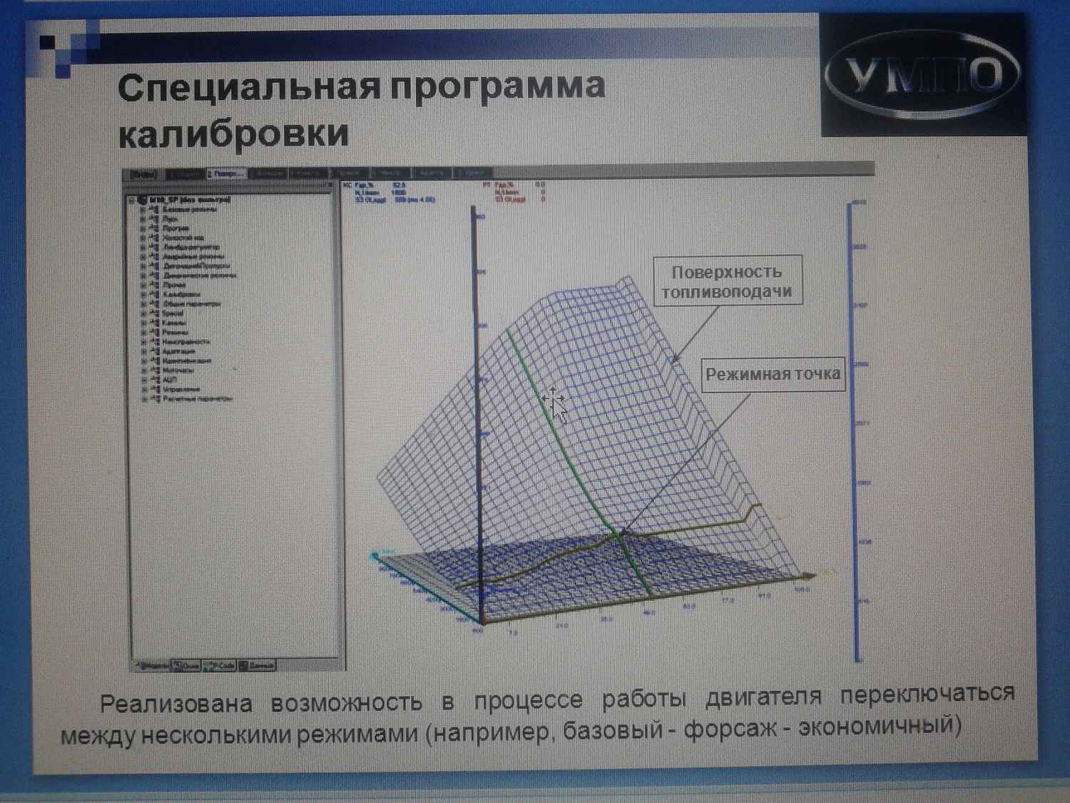

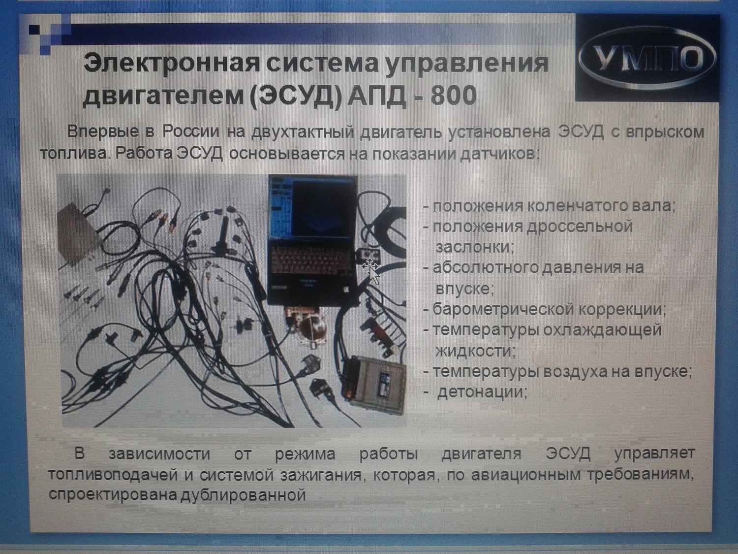

Тем более что у нас, у системщиков, термин для этого есть свой, определяем его как датчик углового положения дроссельной заслонки. Т.к. при калибровках дроссельных характеристик мотора, опираемся именно на ее угловое положение.
Мне казалось, что для двигателей, предназначенных для работы при меняющемся атмосферном давлении, при калибровках необходимо опираться на данные датчика абсолютного давления во впускном трубопроводе...
Ну вообще-то их там 2))
Датчик абсолютного давления (во впускном трубопроводе) и датчик барометрической коррекции))) который не стоит во впускном трубопроводе) вот он как раз призван "щупать" меняющееся атм. давление.
Гонка мотора на частичных режимах, там немного по другому..)

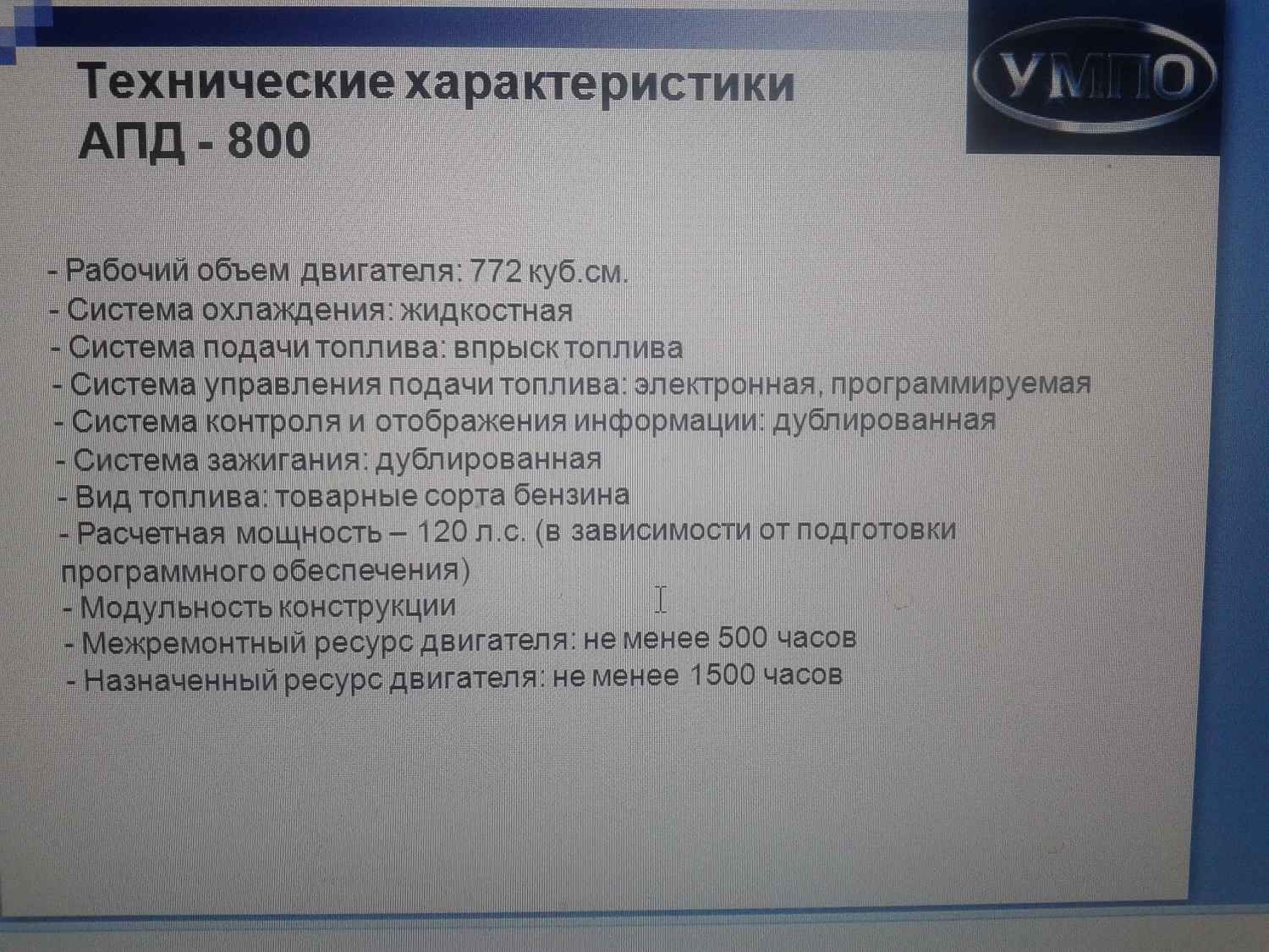

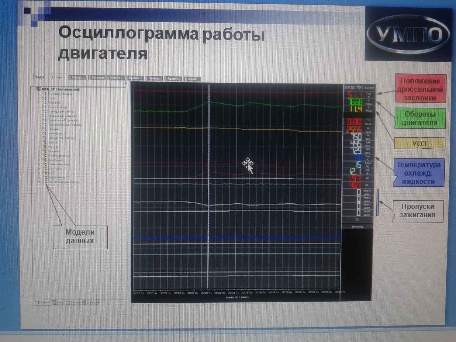

Режим взлетный - 6900 об/мин по КВ
Крейсерский полетный, режим - 5400
.. тут почему-то не указанно

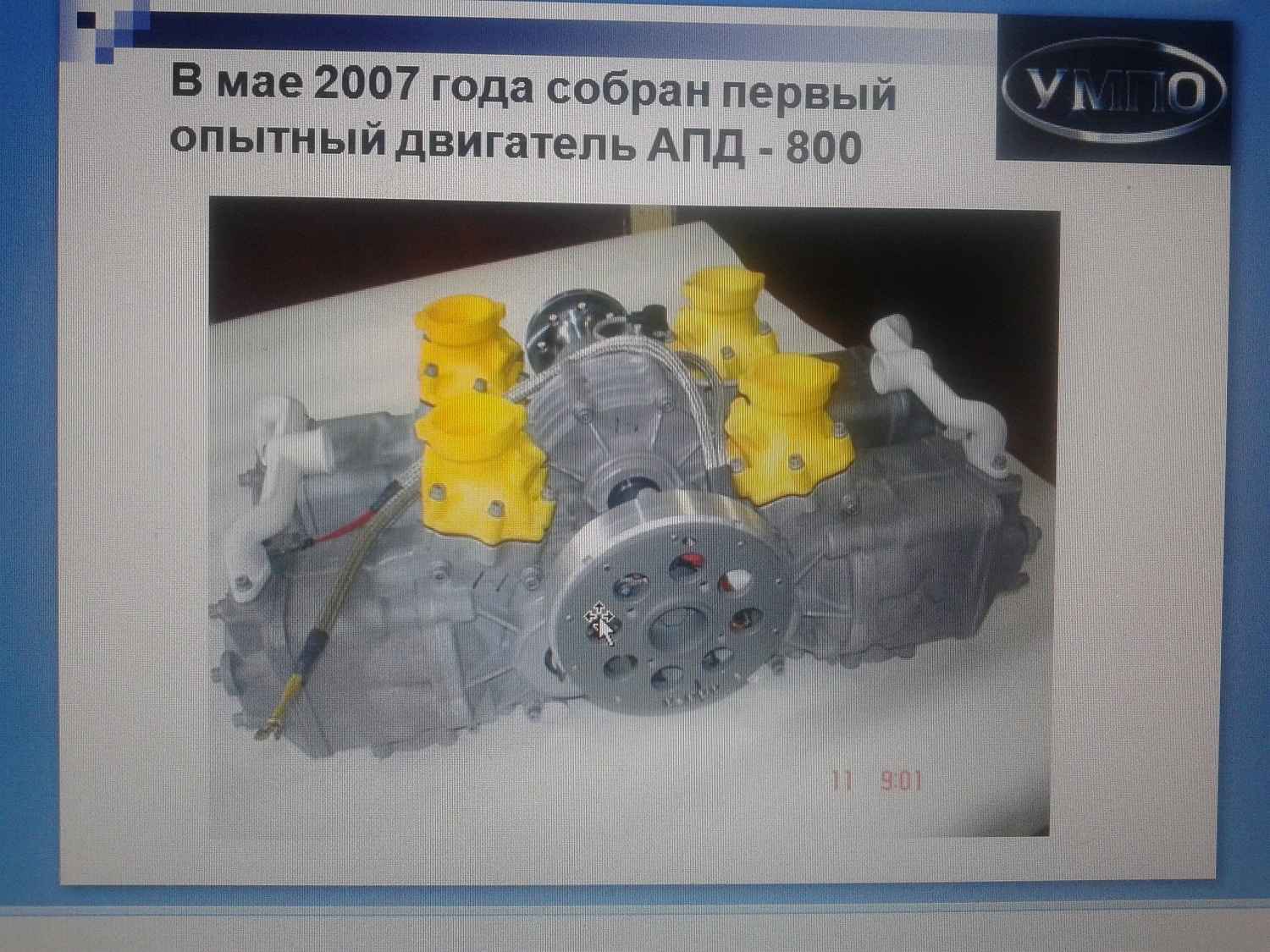

Вот здесь статья про мотор где сказано что это связка 4х одноцилиндровых
