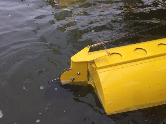

Американцы очень довольны нашей продукцией, как гидродинамикой так и качеством исполнения и заказали еще 2 комплекта. Убеждения форумных специалистов что эти поплавки будут летать только на 912 моторе не в тему, на видео простой аппарат с двигателем Ротакс 582. Можно заметить что пробег не большой, даже если учесть что там нет пассажира, а так же момент что используется скоростное крыло с закрытой поперечной.

При взлете хорошо видно, что сначала происходит отрыв транцев поплавков и телега несколько метров проходит только на реданах.
Это очень неустойчивое движение и рано или поздно приведет к кувырку на взлете.
Недостатки этих самолетных поплавков на мотодельтах уже описывали здесь.
http://www.reaa.ru/cgi-bin/yabb/YaBB.pl?num=1507003447/30
Интересно посмотреть взлет  двухместной мотодельты  с Ротаксом 582. Там раскачка может быть опасной.
По каким визуальным признакам на этом видео можно сделать вывод о неустойчивости движения?
Устойчивость по какому параметру имеется в виду?
Из чего следует вывод о том что "это" приведет к кувырку на взлете?
Каков предполагаемый механизм развития кувырка?
При каких условиях это приведет к кувырку на взлете?
Почему не приводит к кувырку сейчас?

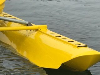

Когда дельта-телега скользит на 2-х реданах - эти реданы находятся впереди ЦТ.
А что происходит в случае, когда центр бокового сопротивления впереди ЦТ? Правильно, разворот на 180 градусов.
А что происходит с телегой на скорости 40 - 50 км/ч при резком развороте на 180? Правильно, кувыркание через бок поплавка.
Сейчас от разворота вашу телегу удерживает только 2 руля, которые чуть-чуть погружены в воду и инерция телеги. Если немного затянуть процесс взлета (2 тяжелых пилота) да еще усугубить отдачей ручки, то телега может войти в разворот, а там уж как повезет.

1. "Кивок" поплавков на 6-й секунде ролика
2. Продольная устойчивость.
3, 5. Скорее не на взлете, а на посадке, при работе движка на МГ.
4, 5. При "зарывании" передней части поплавков в воду, например в случайную волнушку, или при не совсем точном пилотировании, на дельте, в отличии от самолета, нет возможности увеличить тангаж поплавков, что может привести к дальнейшему росту момента на нос и т.д.
6. Для "самолётных" поплавков "против кувырка":  на взлете - работающий мощный движок, скоротечность процесса (инерция), отсутствие волны. На посадке - Увеличенное по сравнению с нормами водоизмещение и отсутствие волны.
1. Определение неустойчивости обычно такое: если после небольшого возмущения параметра аппарат стремиться увеличить это возмущение. Я не наблюдаю на 6 секунде стремления в увеличению возмущения.
2. Вы наблюдаете на этом видео нарастающее увеличение угла тангажа? Просто я могу вам выложить аналогично видео, снятое мною 2 месяца назад, но с нарастающей раскачкой по тангажу, которая за 3 секунды завершается мощным прыжком и переломом передней поперечины. Маленький ньюанс: поплавки при этом были 4-точеные ("дельталетные").
3. Вам приходилось когда-нибудь на практике наблюдать кувырок при посадке? При каких условиях? Просто мне не разу не довелось, хотя кувырков при взлете я видел два.
4-5. Вам приходилось когда-нибудь зарываться носом поплавков в воду? Мне приходилось, и я не представляю, каким образом в этот момент пилот может увеличить угол тангажа поплавков. Нет такой силы в природе, которая могла бы это сделать, кроме гидродинамической силы носиков поплавков. Но она никак не управляется пилотом - ни на самолете, ни на дельте.
6. Все перечисленные факторы одинаково относятся к 2-точечным и к 4-точечным поплавкам.

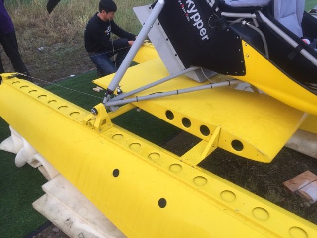

  Немного передняя гидродинамичесакая центровка, но из-за развесовки и положения редана именно этих поплавков, она вступает в противоречие с весовой центровкой аппарата. Потому, это нормально ( в допустимых пределах)
   Нужно привыкнуть расслаблять руки на посадке -" отпускать" трапецию по тангажу или позволять ей колебаться. Таким образом, крыло будет иметь постоянный угол атаки, а тележка на поплавках совершать колебания по тангажу. Вся система быстро приходит в равновесие со снижением скорости. Три - четыре колебания тележки с уменьшением амплитуды и переход в водоизмещающий режим.
  Если фиксировать ручку трапеции по тангажу, то, при колебаниях тележки, крыло меняет угол атаки и провоцирует колебания, с развитием амплитуды - "дельфинирование" ( кажется это так называется? ). Чем жёстче пилот фиксирует крыло относительно тележки, тем больше вероятность неблагоприятного развития посадки.
  В идеале, нужно стремиться к тому, чтобы касаться поплавками водной поверхности с максимальным углом атаки крыла - минимальной скоростью на выдерживании. Тогда, после опускания гидроплатформы на все четыре точки, можно буквально бросить ручку и аппарт сам быстро и безопасно остановится.
  У самолётных поплавков есть свои преимущества перед "четырёхточкой", но, чтобы ими воспользоваться, требуется более высокая квалификация гидролётчика.

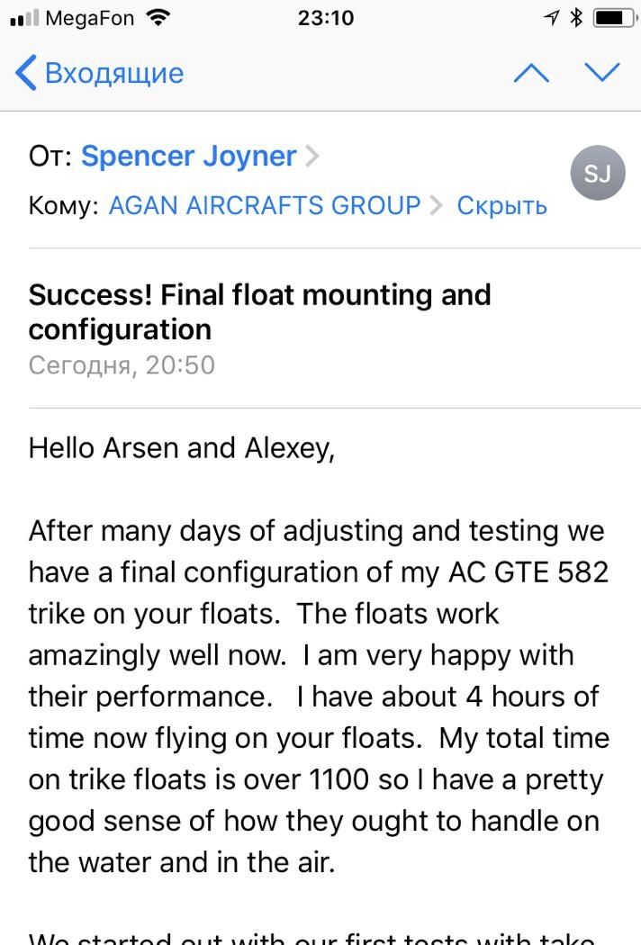

Для особых умных авиагидроконструкторв выкладываю мнение американцев он наших поплавках. Выкладываю не для хвастания, а чтобы раставить точки над И. Сразу видно кто реально занимается делом, а кто болтает обо всем и сразу о каких кто склоностях к кувыркам или ещё о всякой ереси. Опыт американцев в этом деле не оспаривается, так как налёт нашей страны и пилотов на поплавках не идёт ни в какое сравнение с ихнем.
Это доказывает то, что теория о кувырках или какой-то там не устойчивости родилась от оборотня конструктора и любителя баек и сказок который выкрикнул что дельталет на самолётных поплавках не устойчив и все его послушались. Прям история про мальчика и волков.....в итоге то поплавки лучше дельталетных бревен.
Видео: https://youtu.be/MoicX96I55k
Перевод письма от Спенсера
Привет, Арсен и Алексей,
После многих дней настройки и тестирования у нас есть окончательная конфигурация моего AC GTE 582 trike на ваших поплавках.  Поплавки работают восхитительно хорошо.  Я очень доволен их выступлением.   У меня есть около 4 часов времени, чтобы летать на ваших поплавках.  Мое общее время на трайк-поплавках составляет более 1100 часов, поэтому у меня есть хорошее представление о том, как они должны справляться с водой и в воздухе.
