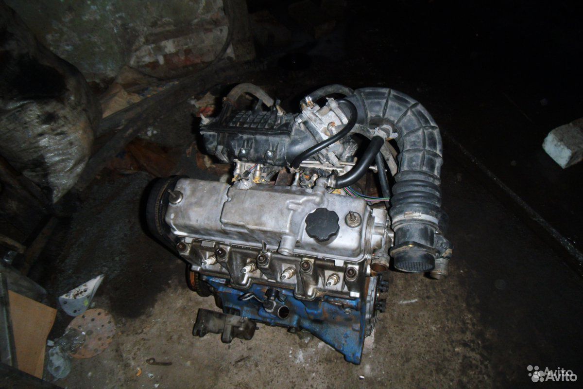

Не из двух Уралов, а из одной "Калины", вот вам и автоконверсия под мудрым руководством вашего единомышленника Аркадия Ароновича Финкельберга из ЦИАМ
Ай-яй-яй! Какой горький пессимизм!
И что же здесь от Калины?
Двигатель Лада Калина (Lada Kalina):

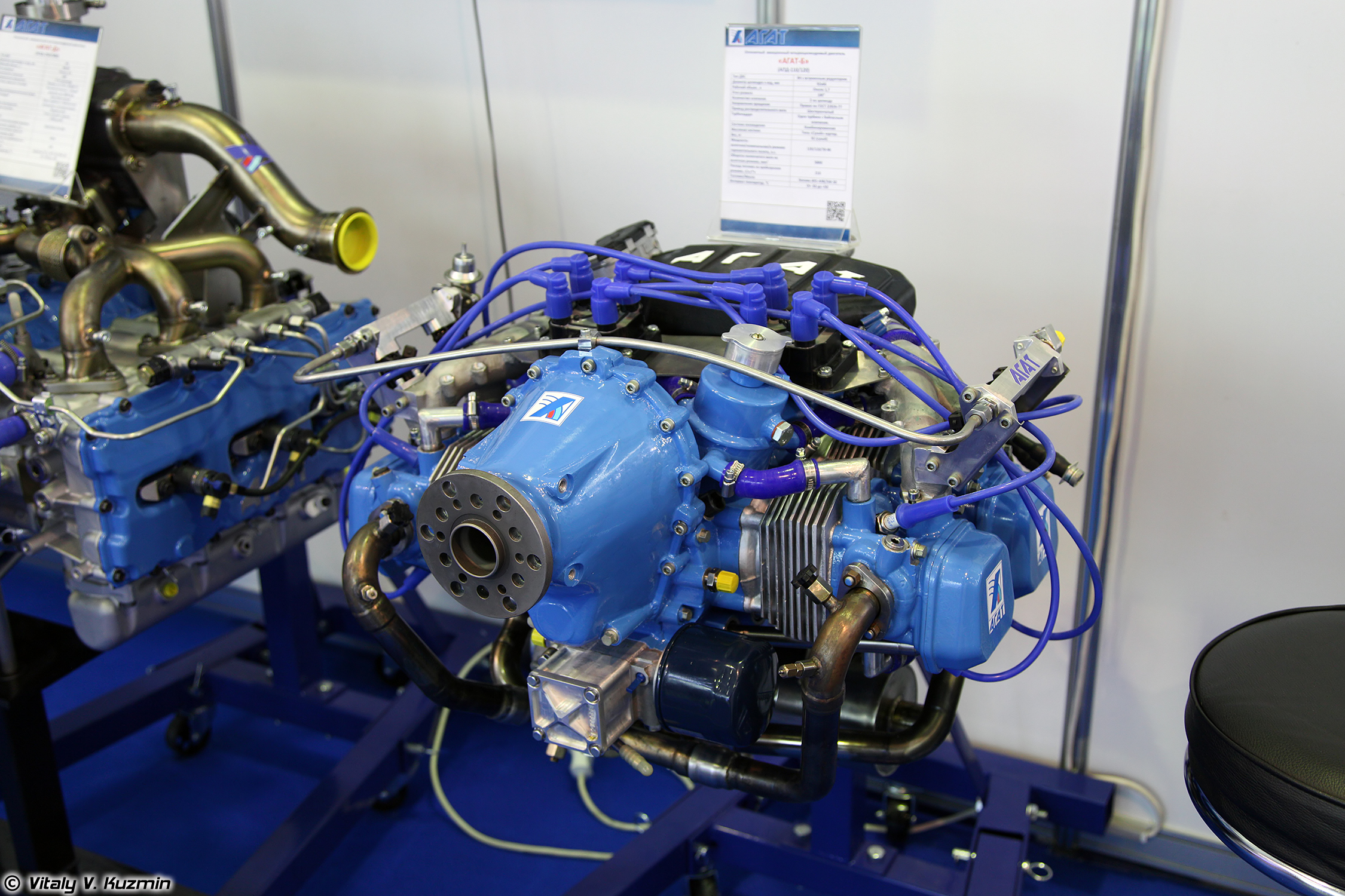

Агат-Б АПД-110/120 (Agat-B APD-110/120 engine):

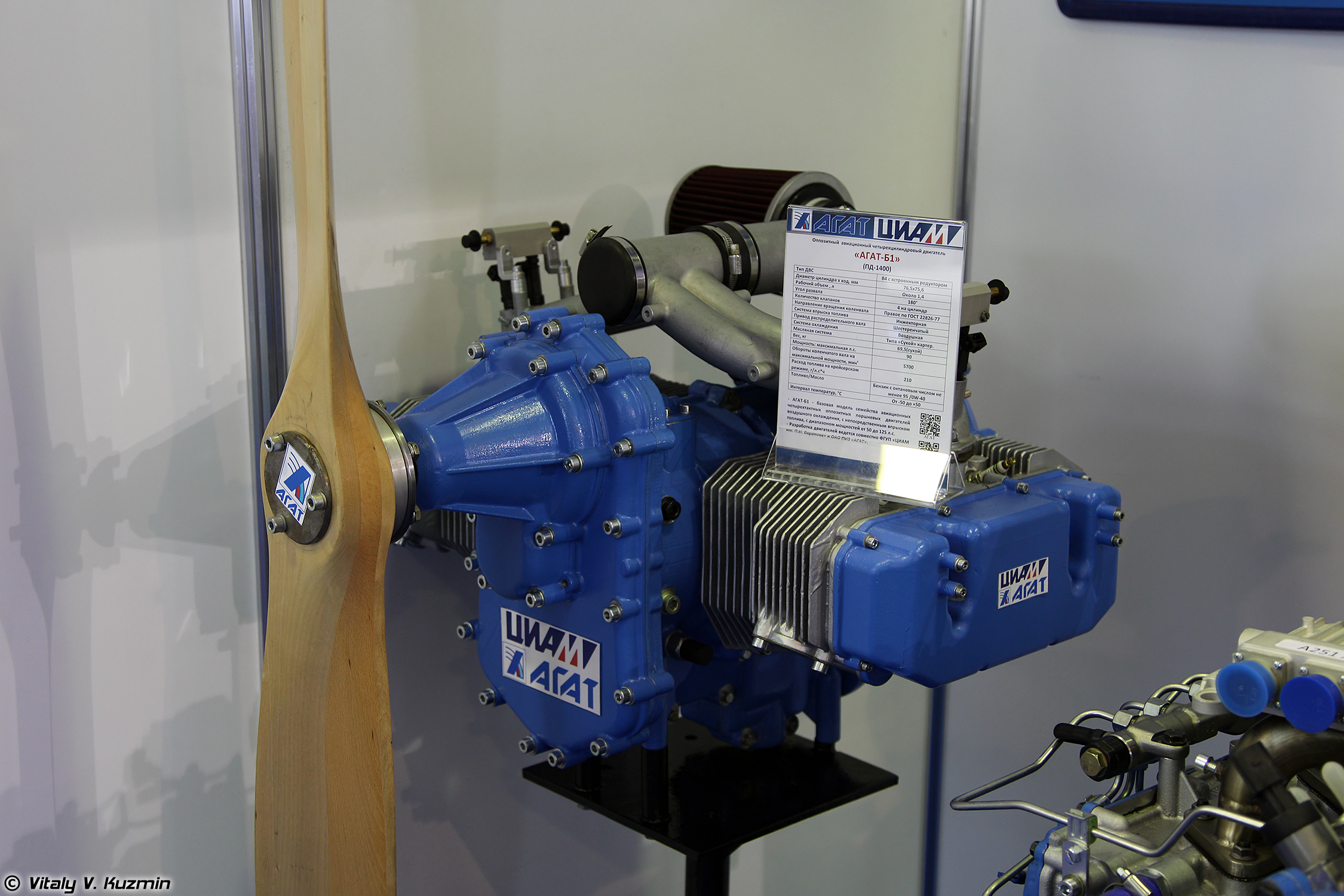

Агат-Б1 ПД-1400 (Agat-B1 PD-1400 engine):

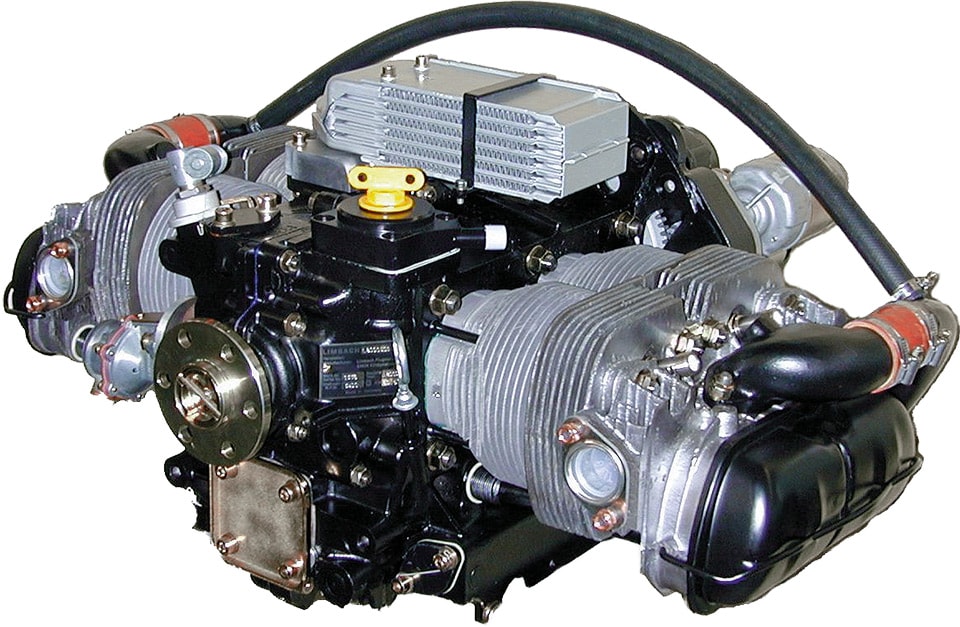

А, может, на Subaru EA-81:

А вы узнайте чьи поршня, шатуны, вкладыши и протчая, протчая, протчая стоят на ПД-1400.
Дорогой друг! Это не довод, что что применяемые детали с Калины на двигателе Агат говорят о том, что Агат - калька с Калины.
Почитайте история создания двигателей семейства ВАЗ 2108 и Вы узнаете, с каких двигателей иномарок бралась компоновка этого двигателя и какие базовые детали с иномарок туда "загонялись". И что, если поршни, например, с Фольксвагена, аналогичные Калиновским, а шатуны с БМВ, так же аналогичные - это что Агат калька с БМВ или Фольксвагена?
Нет, посмотрите, что на Агате воздушное охлаждение, приивод ГРМ от штанг, расположение ЦПГ - боксёр и т.п. и Вы поймёте, что Агат это далеко не Калина.

"а может на Subaru ea-81" если б Субару продала лицензию на движек то проблем и обсуждений  и бла бла  не было бы согласитесь мое мнение один из самыхъ лучших для СЛА хоть с редуктором хоть с турбиной и чего было не купить или "содрать"  ;).
а нащет сравнения с Калиной то нельзя сравнивать детали изготовленный на суперсовременных заводах MAHLE или Dukati с сами знаете эээ уровень производства  :)
еа-81 сколько лет не выпускается?
для беспилотника как и для сла важен вес
такое старое чудо сколько там весит?
И вообще, с каких пор субару стало делать надёжные движки? дутые что 2 что 2.5 литра живут в стоковом варианте мягко говоря не очень то долго, или все эти дымящие импрезы мираж?

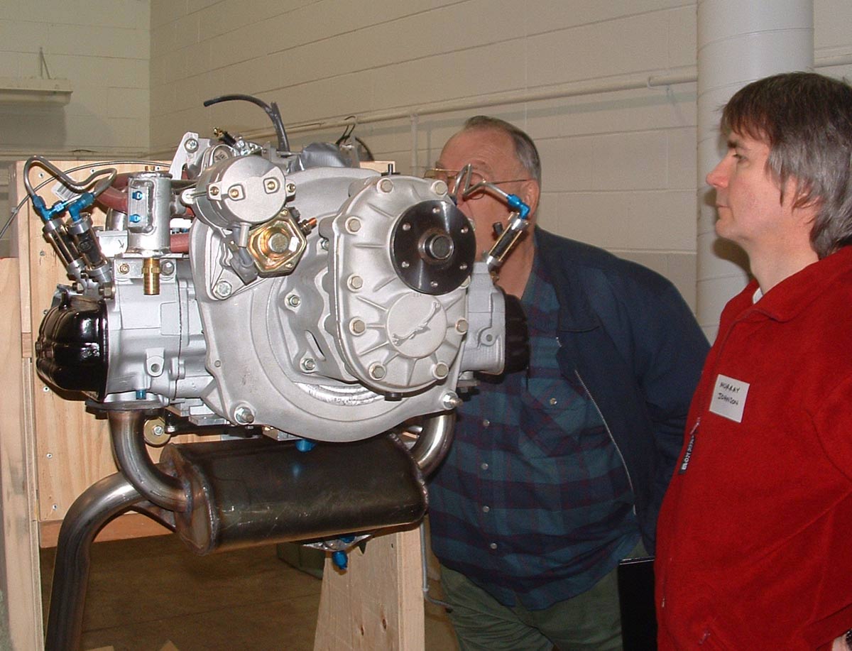

Но, конечно же, Агат-Б АПД-110/120 (Agat-B APD-110/120 engine) больше всего похож на двигатель от VW-транспортир (разве что без редуктора):
Вот облагороженный Лимбахом:
