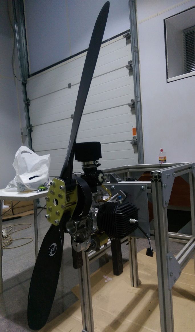

350 кубовый 2-тактник со впрыском при мощности 26 лс (с резонатором 40) весит 8 кг и имеет несравненно больший ресурс и экономичность сравнимую с 4-тактником.
Это который на этом фото?
На фото 350 с литыми цилиндрами, в варианте с мембранным карбюратором Микуни
+ редуктор
+ пропеллер
+ генератор 12в 180 ватт
+ электростартёр
+ ручной стартёр
Эконом. моновпрысковая инжекторная версия на 250 баксов дороже
беспилотный инжектор на 1200

Спасибо! А есть фотка в сборе с глушителем?
