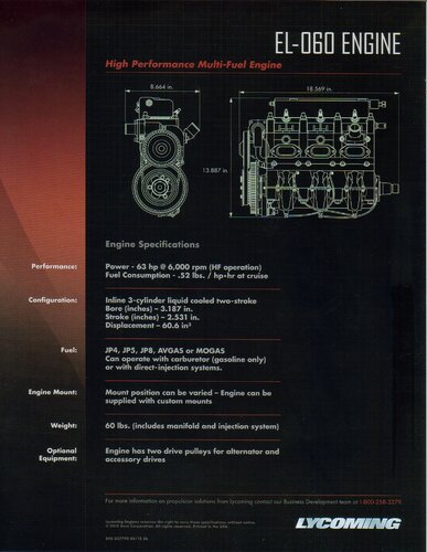

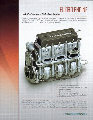

А между тем -
- американцы стали выпускать для беспилотников двухтактный Лайкоминг :
Обсуждали в теме :
http://www.reaa.ru/cgi-bin/yabb/YaBB.pl?num=1436871150
kvadratov сказал(а):
Этот трехцилиндровый двухтактный Лайкоминг - очень напоминает трехцилиндровый двухтактный лодочный подвесной мотор меркурий....
Погуглите на досуге по словам  Mercury 75 ELPTO
http://www.water-club.ru/features.php?gt=outboards&model=Mercury+75ELPTO
Вес лодочных моторов указан естественно с тяжеленной ногой...
Она в воздухе не нужна... Впрочем нужен редуктор...
Лодочный мотор для летной эксплуотации придется дорабатывать - но в целом - это может быть относительно недорогой альтернативой фирменным
моторам для ЛА.  Мощные подвесные моторы встречаются на вторичном рынке - с убитой об камни ногой - и относительно дешовым ценником... Грамотный специалист для адаптации ПЛМ к полетам - потребуется. Но задача реальная.
Те кто наелись проблем с советскими лодочными моторами - могут не беспокоиться. Упомянутые моторы Меркурий ( и подобные им моторы ведущих производителей ) - отличаются от советских ПЛМ - как современные автомобили от трактора Фордзон.
