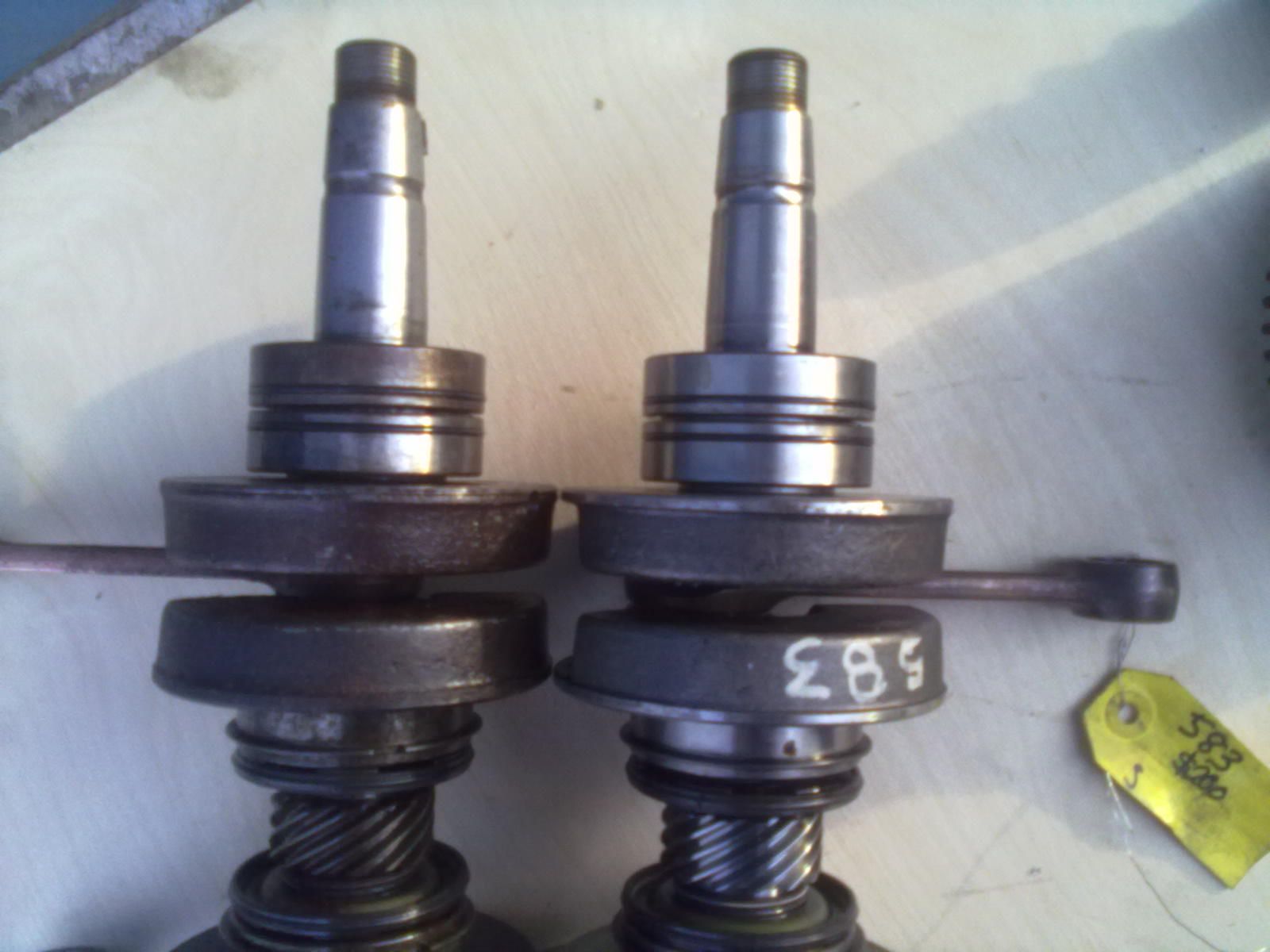

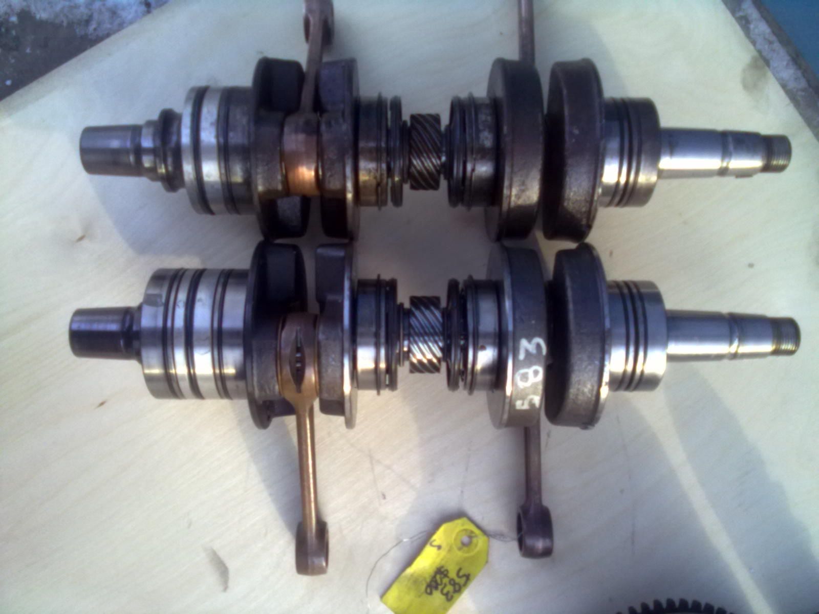

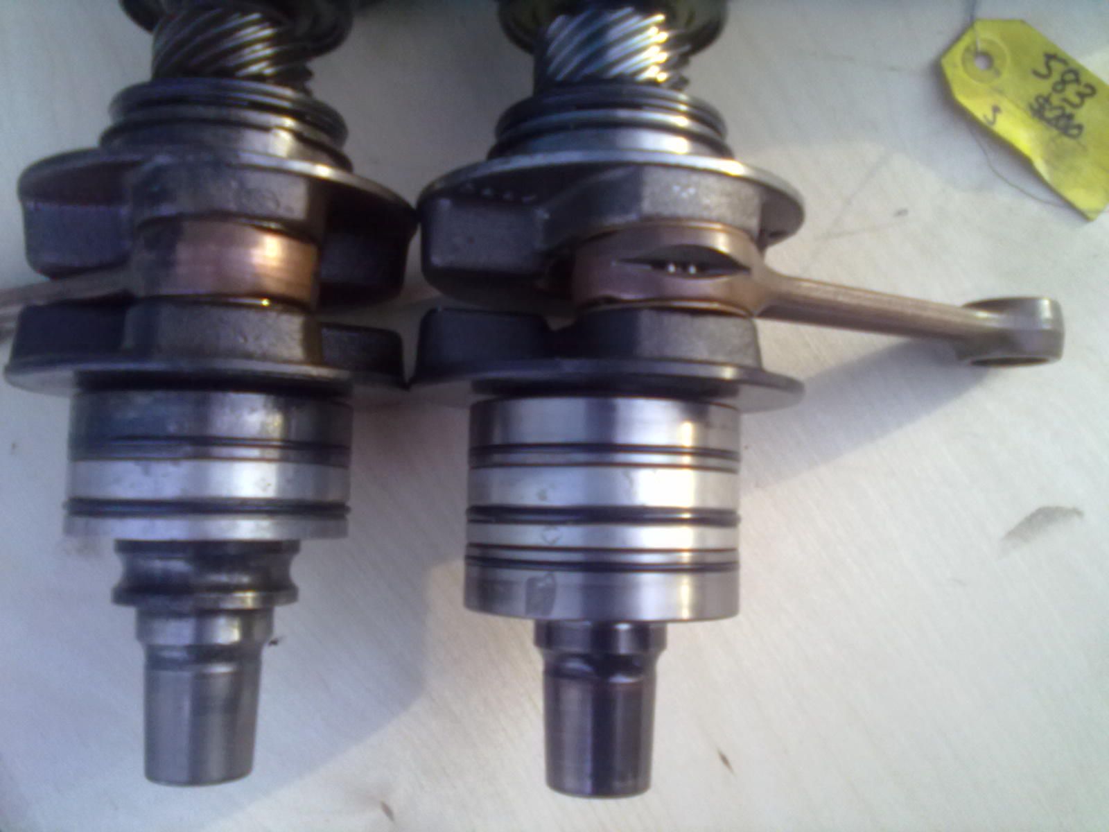

Кто может осветить в чем отличия этих двигателей? Особенно интересуют к/валы, они взаимозаменяемые или нет?  Поршневая? Что можно поставить от 583 на 582?

Попытаюсь ответить в двух словах. Rotax 582 - авиационный несертифицированный двигатель с двухконтурным зажиганием. Rotax 583 -снегоходный двигатель. Одинаковые детали: картер,  коленвал, поршни, золотниковый впуск. Различные детали: головка цилиндров, цилиндры. Головки отличаются наличием дополнительных свечей, цилиндры отличаются приливом  на выпускном окне для Rave-клапанов. За счет Rave-клапанов, или еще чего-то, мощность снегоходного двигателя выше, надежность ниже. Клапана требуют периодического обслуживания, чистки, в противном случае могут заклинить, оборваться, со всеми вытекающими неприятностями, вплоть до разрушения поршня.

Господа подскажите, подойдет ли редуктор от 582 к снегоходовскому 583?
Есть вот такой вариант под редуктор типа А, наверное ранних годов выпуска http://www.ebay.com/itm/Ski-Doo-Rotax-583-RAVE-Snowmobile-Engine-Grand-Touring-Formula-Mach-1-Prov-4-/370798471311?pt=Snowmobile_Parts_Accessories&vxp=mtr&hash=item56554fa88f  и ещё вот такой, более свежих годов под редуктор типа В http://www.ebay.com/itm/Ski-Doo-Rotax-583-RAVE-Snowmobile-Engine-Grand-Touring-Formula-Mach-1-Prov-8-/221315615968?pt=Snowmobile_Parts_Accessories&vxp=mtr&hash=item3387704ce0  В начале февраля должен подойти вал с 583-го, посмотрю подойдёт или нет к 582-му.
Не уверен на 100%, но помоему, эти движки отличаются углом на золотнике. У 583 больше, кажется 135 градусов, поэтому и мощнее.
Как будет результат - сообщите, интересно. Тем же путем пытаемся шагнуть!  А золотник и пильнуть можем! 😉

Сегодня приехал вал от 583-го с Америки, 5 января был отправлен, обошёлся с доставкой в 335$ Вал б\у, но в отличном состоянии, люфты шатунов не прощупываются, подшипники тоже в идеальном состоянии. Вал точь в точь как у меня стоял на 582-м (до 98 г.)если не ошибаюсь с 98 пошли шире на 1мм верхние головки шатунов и нижний палец 26 мм вместо 24, остальные размеры одинаковые, посадочные конуса в том числе. Можно купить восстановленный вал от 583-го с заменой шатунов, шеек и всех подшипников за  http://www.ebay.com/itm/350951902137 С жёлтой биркой тот что приехал.
