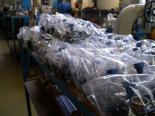

Rotax преустоновили производство 447/503/582
    39,7 КБ · Просмотры: 270

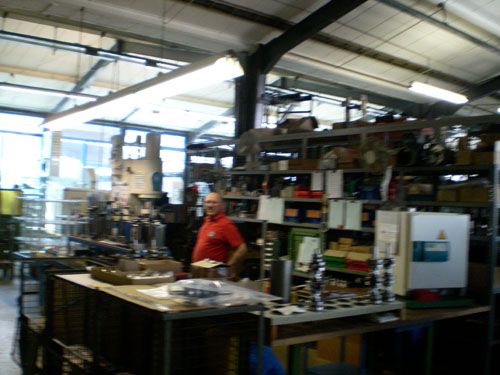

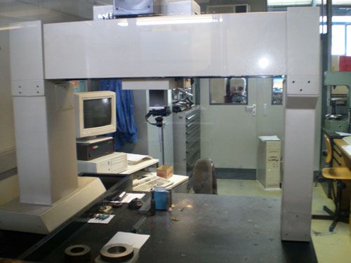

С другои стороне у Хирт очен много поменяли.
    37,4 КБ · Просмотры: 342
    38,2 КБ · Просмотры: 348

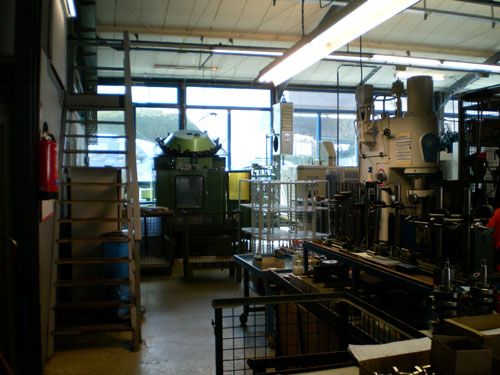

Фабрику поменяли строют новое здание

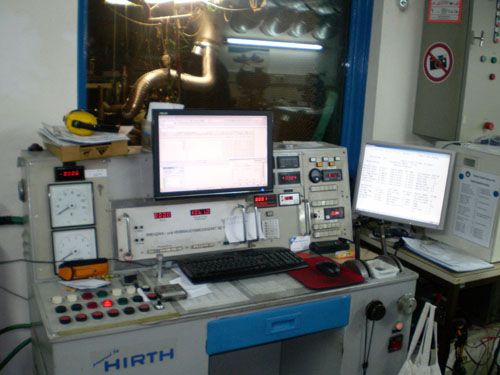

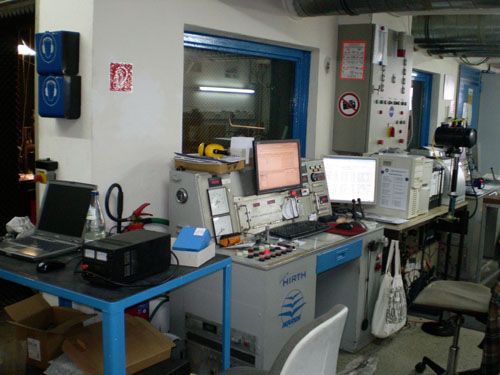

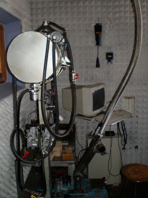

Ето их проиводственои стенд изпитания

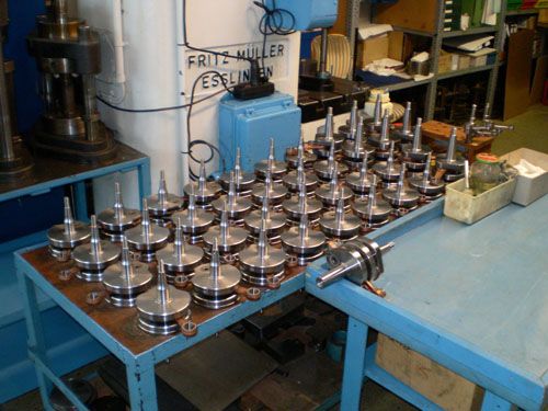

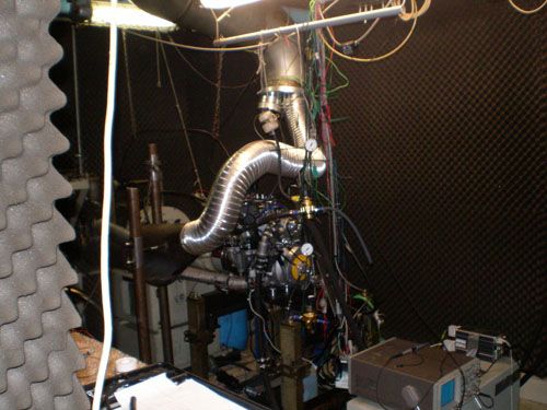

стенд двигателя и температурная комната

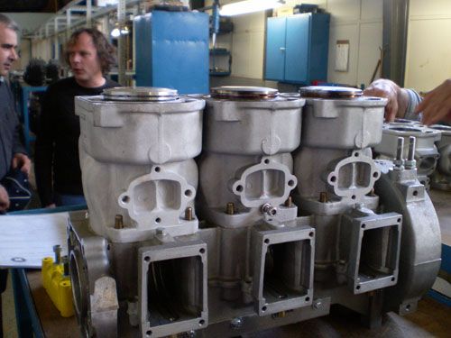

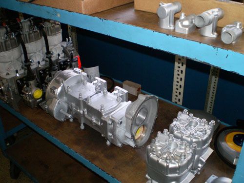

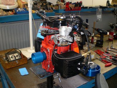

Несомнено самье лучшие двухтактние будут Хирт,

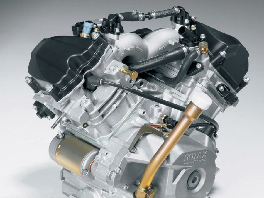

А вот и последное из Ротакса 4 такт - 50 лс
В сентебре поставят нам первои екземпляр на тест.

Хирт - хороший двигатель, но их слабое место - коленвалы. Что в последнее время изменилось в технологии их производства?

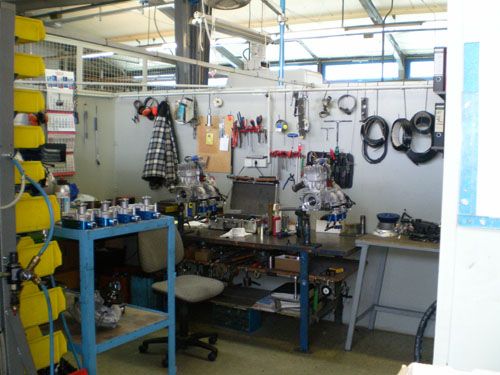

Ну друзя,
Вь говорите об Хирт 27 серии - "Серия ети двигатели полнои провал" слова самого Зигфрида Гоблер (владелца компании)
если посмотрите на новою продукциу фабрику, там ест очен хорошие мотори.
Двигатели с водное охлаждение работают очен хорошо.
Об инжекционах тоже трудно сказат плохие слова.
А как написал ранше Ротакс преустановил производство мотори двухтакта. 447/503/582 уже история. если ктото хочет летат на такои тип двигател пуст берет РМЗ.
Ротакс пошли на 4-тактнъе двигателей. У них производство уникалное, на другое место я такое не видел. К сожалении фото ме могу вам показат. меня любезно попросили не разпространят фото из производство.
Так что мои слова что сейчас самой лучшии 2-тактной двигател делают в Хирт - ето реалност.
Как и реалност что  сейчас самой лучшии 2-тактной дизелной двигател делают сного в Хирт.
Как и реалност что Ротакс - как всегда один шаг впереди всех, надо подождат и увидет новое из Ротакса.
