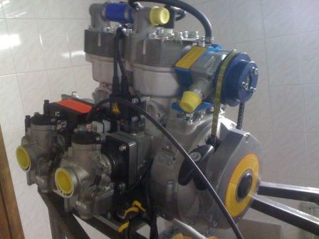

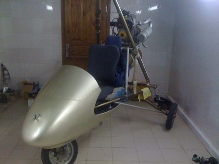

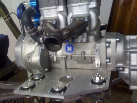

Летал на 2703 праблем небыло. Этой весной заказал 3503 воденое ох. 70л/с . Сразу и новый редуктор, падушки, датчик темп. выхлапа. Никитин обещал 2 месеца , преслал невсе через 5 мес . Правада на датчик жду досихпор.
двс 3503
    4,5 КБ · Просмотры: 262
Так была, как будет пасмотем. Может кто летает или знает тонкасти эксплоотацыи 35 серии. И ваабще Хиртисты всех стран обеденяйтесь 😉
