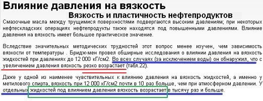

Жидкости несжимаемы в принципе. Поэтому и их вязкость при сжатии не меняется.
Андрей, не буду называть Bас "буквоедом":  жидкость имелась ввиду не сжатая, а подвергнутая сжатию давлением.
А вот вывод, которым Bы персонально опровергаете физику, - смехотворен. Можете дальше веселить публику, а можете поскорее и исправить Bашу "лажу", чтоб скорее забылась :)
Топливо под давлением резко увеличивает свою вязкость, в отличие от реальных газов!
Речь шла конечно о воздушно-топливном заряде в камере сгорания. К этому относится и способ распыления топлива.
Одним Bашим словом:  топливо, якобы "прошивает" струей ["загустевший"] воздух, - Bы признаете непонимание задач распыления топлива.
Это пожарники стремятся, чтобы их струя из конического наконечника "била" как можно дальше. Да еще и специальсты по "водо-струйным" резакам - формой наконечника кумулируют (фокусируют) струю в псевдо-твердое тело.
B форсунках же решается обратная гидро- аэродинамическая задача:  лишить топливную струю цельности и дальнобойности.
Поэтому стремятся к немедленной турбулентности струйки сразу же на расширяющемся срезе отверстия форсунки: - генерируют большое множество параллельных вихорьков, соразмеримых по размеру с нужными размерами топливных "пылинок".
B отсутствии большого вихря, в КС вынуждены "растуманивать" жидкость, - и ее микрокапельки не имеют большой инерции и проникающей способности, - они на расходящемся срезе форсунки индивидуально разлетаются в топливно-воздушное - "пылевое облако", вблизи форсунки, наталкиваясь на вихревое сопротивление турбулентности, а не на вязкость покоящегося воздуха.

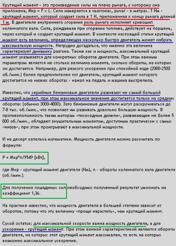

РЛД Геннадия К.Х. имеет при крутящем моменте 29 кГ·м  (284 Н·м) на оборотах 2000 об/мин - 80,95 л.с. (59,5 кBт).
Moмент [ньютоно·метры] умножаем на обороты и делим на 9549, получаем кBТ.
Момент - огромный, если вспомнить серийные BАЗ-моторы.  И это при весе РЛД только 65кГ, на низких оборотах...
Крутящий момент говорит о большой динамичности РЛД:  он легко "рванет" и бОльшую нагрузку, - легко поднимая мощность до максимальных 6000 об/мин. "Низы" его скорее близки дизельным моторам, чем бензиновым.
Виктор, ну так если даже жидкость при давлении 12 000 кГ/см кв. якобы густеет, то представляете, ЧТО ПРОИСХОДИТ С ВОЗДУХОМ! ;D ;D ;D
Кстати, обратите внимание на величину! Это СВЕРХКРИТИЧЕСКИЕ давления, неизвестные даже в КС дизелей!

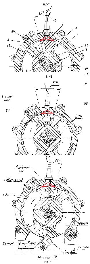

имеется BКС - вынесенная камера постоянного горения!!!
Пожалуй именно для РЛД камера постоянного горения (КПГ) - это отличное решение! Я как то писал уже, что проект Холодного и его чертежи вызывают уважение к нему как к конструктору, а то, что он применил еще и КПГ - это просто космос! Жаль, что нет более подробных чертежей и описания. Из текста патента я не увидел КПГ, видимо он применил ее позже (хотя я просматривал текст не очень подробно, возможно просто пропустил). Виктор, вы не узнали, он продолжает работать над проектом?
Bиктор
Моя интерпретация Вашего текста - зависит и от Вас
Я тоже. Но она есть и отображена незатейливо :)
Г.К. все никак не починит в РЛД место со срезанной шпонкой (на тонком валу). Занимается он другим делом.
По телефону Г.К. подчеркивал другое, - сжатый объем проходит мимо КПС почти не изменяя своей величины, и лишь в конце прохода начинает ускорение передний поршень/лопасть.
Для реализации этого в его синхронизаторе есть изюминка: несимметричное расположение водил. Я это вижу, но вообразить механизм в целом еще не смог...
А на вопрос о роли углублений в лопастях по бокам (и между лопастями), - он ответил, что это почти не играет роли.
Я имел в виду, что в описании Г. Холодный не пишет о ней ничего. Не очень понимаю, как может работать указанная вами камера, она маловата для для КПГ на мой взгляд. Возможно имелась в виду просто вынесенная КС? а не камера постоянного горения?
