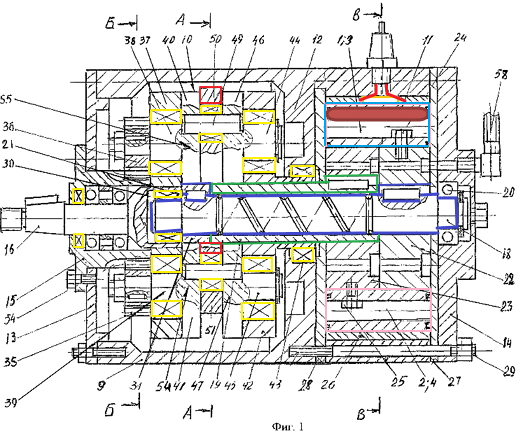

Не очень понимаю, как может работать указанная вами камера, она маловата для для КПГ на мой взгляд.
Мы ранее на Этой ветке уже рассматривали ВКС, - с участием Виктора [ingener].
Виктор тоже считал, что ВКС должна быть побольше.
Возможно имелась в виду просто вынесенная КС? а не камера постоянного горения?
Еще пока загадка...

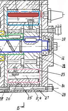

На мой взгляд то, что прорисовывается, похоже на процесс Костина с двумя полостями - с коротким соединительным каналом между ними. Здесь - между лопастями. Г.К. называет Эту щель между лопастями - "технологической".
А угловой разнос краев КПС 15°+15° - Это зона плавного соединения и рассоединения  полостей (той КПС и полости между лопастями), ИМХО.

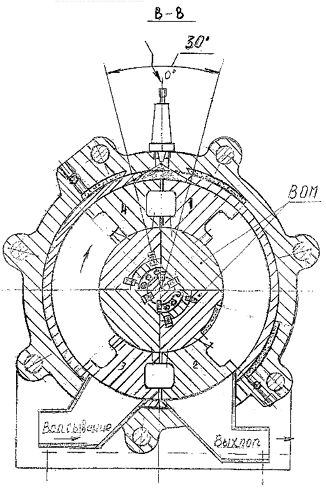

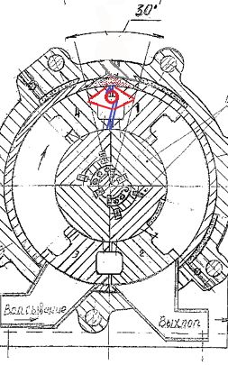

Назовем точку где ось свечи точно совпадает с серединой зазора между поршнями "ВМТ". Рассмотри рисунки из вашего поста #3192. В первом положении пара 1 и 4 подходит к ВМТ, и появляется контакт между КС поршней и карманом свечи (КСв). Часть РС переходит из КС в КСв, т.к. давление в нем меньше. Как только концентрация достигнет порога воспламенения, свеча поджигает РС, начинается горение и в КС. Полагаю, что к ВМТ бОльшая часть РС уже сгорит (в т.ч. и в КСв). Далее поршни проходят ВМТ и поршень 1 начинает ускоренно удаляться от 4. Из третьего рисунка следует, что бОльшую часть пути поршня 1 (РХ) КСв соединен с пространством между поршнями 1 и 4, следовательно давление в нем снижается, а горение РС закончится. Когда поршень 1 подойдет к выхлопному окну, край поршня 4 перекроет КСв, а к нему слева начнет подходить п3 и сжимать РС. Затем все повторяется.
Типа так...
Bиктор
Моя интерпретация Вашего текста - зависит и от Вас
Спасибо, Геннадий!
А как думаете, можно ли еще расширить секторный диапазон камеры зажигания ?
Чтобы в ней колебалось только давление, но там бы оставались достаточно раскаленные газы, от которых уже на подходе к точке отсчета (или раньше) начиналось локальное горение новой порции.

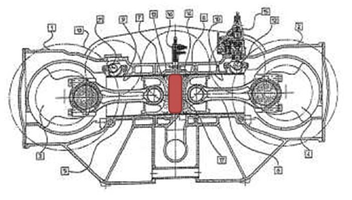

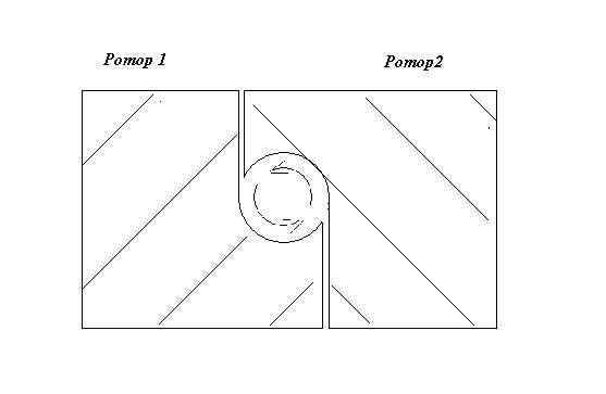

И.П. пару страниц назад помещал здесь иллюстрацию его мысли о месте закладки вихревой камеры РЛД (копия рис. внизу). Вихревая камера смещена им от периферии ближе к оси вращения би-ротора [Ротор1 и Ротор2].
Когда я задумывался, как бы промоделировать такую вихревую камеру [не вдоль оси поршня, как у Эльбета, а ПОПЕРЕК вектора сжатия объема],
- мне пришла в голову мысль, что сравнительно легко проверить действие такой "поперечной" вихревой камеры...  на ПДП моторе.
Интересно, что таким двухтактным моторчиком занимался Эльсбет тоже, - когда ему было уже за 80. Результатами он никак не мог удовлетвориться. Чего он хотел?
Мне кажется, что он хотел перенести на ПДП-мотор его успешную идею с дуо-термальным ВИХРЕВым рабочим процессом.
Меня удивило, что в немецких источниках не упоминается в его работах - такая "поперечная" вертикальная вихревая [ch180]камера для его ПДП - под расположением свечи/форсунки (см. нижний рисунок с такой цилиндрической узкой КС между днищами поршней ПДП)
Наверное, можно кого-то заинтересовать из тех, кто продолжает работу над ПДП, проделать опыт с поршнями с внешним очертанием днища, как это изобразил RVD для РЛД.
Кажется, одна из таких фирм ранее сотрудничала с Эльсбетом и знает его "вихревые" заслуги.
Внизу есть напоминание о каком ПДП идет речь.
Правда, Эльсбет предусматривал небольшой сдвиг фаз вращения противоположных коленвалов - чтобы они приходили в ВМТ НЕ одновременно!
Именно ТАК ЖЕ реализовал свой РЛД Г.К. Холодный:  его синхронизатор не имеет совмещенные ВМТ каждого блока лопастей, - они тоже смещены по фазе.
Мысль ИП применительно к РЛД, в моем представлении, весьма спорна.
Дело в том, что RVD забыл о действии центробежной силы.
Имхо, тот каналец, который дальше от оси вращения - не будет эффективно вдавливать воздух в  расположенную так вихревую КС,
- в отличие от сектора той межлопастной части, которая исходит от оси вращения и СОГЛАСНО с направлением центробежной силы...

На рисунке ниже - вариант совмещения продольной КС между лопастями, размещенной вблизи, НО НЕ НА периферии цилиндра.
Такой длинный вихрь в этой КС будет "бешенно вращаться", а неподвижная камера зажигания (с раскаленными газами внутри от предыдущего сгорания) - будет как-то...  ::) ТАНГЕНциально задевать за цилиндрическую часть вихря.
Это для случая 1, если камеру зажигания оставить на образующей цилиндрической поверхности РЛД.
Но ведь не исключено, что ТОРцовое расположение камеры зажигания (тоже растянутой на +15°, -15° по вращению)
- будет более благоприятно взаимодействовать ... с торцом длинного цилиндрического вихря?
Расчет здесь на то, что цилиндрический вихревой заряд не будет воспламеняться по всему длинному цилиндрическому объему, а обеспечит  некоторое плавное нарастание давления ?
Правда, здесь снова забыт принцип Кушуля, -- перепуск через дросселирующую щель/дырку  огня из камеры зажигания в КС между лопастями...  :-?
Как сделать без противоречий  "франкенштайна" по АГК ?  :)

Ширина кармана свечи (КСв) не дожна быть больше длины поршня, иначе соединятся соседние поршневые камеры и ГС из камеры сжатия выдавится в соседнюю камеру РХ. Поэтому тут надо подумать поглубже...
Вихревая камера как на рис РВД - это пожалуй единственный способ создать вихрь в РЛД, я об этом уже писал как-то. Собственно и ваш вариант очень к этому близок.
Вообще я подумал, что ВМТ в РЛД определяется моментом максимального сближения поршней, а не местоположением свечи. С такой точки, что там куда сдвинуто уже не важно, главное где-то рядом разместить свечу.
