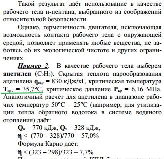

использовать для этой цели чистый ацетилен = безумной храбрости
Я при первом прочтении……… тут же полез в интернет, чтоб оценить опасность "форсмажора".
Удалось успокоиться :)
Как и везде, - нужно просто следовать инструкциям……… и оценивать риск, - немцы, например, будут, думаю, уверены в безопасности, ну а "русский авось" ……… бывает с "перепою"………

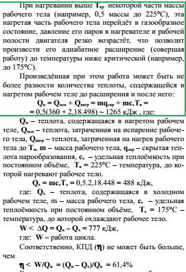

Видимо мысль автора состоит в том, что сжимая газ по политропе весьма трудно попасть в область фазового перехода, а в случае использования тела с низкотемпературной Ткрит, уже проще. Кроме того там действительно появляется небольшая область сжимаемой жидкости. Типа сверхкритической. Но использовать для этой цели чистый ацетилен = безумной храбрости. А вот если его разбавить например азотом... другое дело. Скорее всего ацетилен - это такая форма защита интеллектуальной собственности... Кто попробует воспроизводить автоматически на определенном месте остановится по причине неожиданного форсмажора...  :eek: :eek: :eek:   Но вообще лучше тогда уж применять углекислоту... точно не взорвется...  ;)

Сдается мне, уважаемый Виктор, вы недооцениваете его "безопасность"... Ацетилен склонен к саморазложению (взрывному) даже при простом сжатии. (без доступа кислорода). И уж тем более при "сверхкритических" преобразованиях.
   - вот этот момент даже немцы не смогут уловить! ;)
Да, немцы чуток отстали... Это француз Де ла Тур в 1822 году открыл, а англичанин Фарадей типа подтвердил потом... ;)

Смущает еще утверждение автора, что Ткрит ацетилена = 197грЦ. Вроде по моим данным 35,5.
Вы правы, Геннадий!
Прошу у всех прощения:  Тк указал для н-пентана, а думал про ацетилен.
На странице 47 книжки
www.att-vesti.narod.ru/DVIGATEL.PDF
тоже сказано, что Тк 35°+ а не 197°+
Буду дома, заменю увеличенный рисунок диаграммы на верно подписанный, - а пока я его "снял с доски"

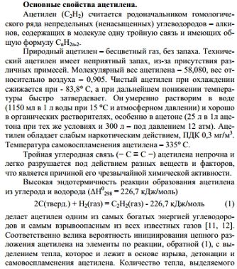

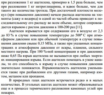

Ну и раз уж полезно освежить понятия о взрывоопасности газообразного ацетилена,
- помещаю заодно и такую информацию………
Впрочем, в Томске есть целый завод "Ацетилен", газ производящий…
Есть ли явная статистика о числе взрывов ацетилена на этом заводе?
Ведь его явно сжимают, загоняя в баллоны, из которых уже много десятилетий потребляют ацетилен газосварщики?
А ведь химик Коноваленко все это знает...
Он знает, что в герметичном моторе с АЦЕТИЛЕНОМ, - когда там газ сжимается и нагревается ,  да и ВСЕГДА - НЕ ДОЛЖНО БЫТь ВОЗДУХА и кислорода

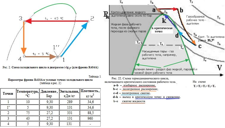

Вы можете меня поправить, если я не прав...
- НО  сын мне объяснял, что диаграмма и смысл перемещения тепла из одного места [холодо-камеры] в другое место - в наружний радиатор, - в холодильных установках другая!
Фреонов уже сотни разработаны - они "заточены" для работы НЕ на критических точках диаграммы, а намного ниже...
Ниже левая диаграмма - холодильная, она оперирует левее и правее зоны насыщенных паров!   Горизонтальные линии - имеют градиент температур по вертикали (одна - верхняя переводит газ в жидкость, а другая - наоборот).
А диаграмма теплового двигателя - на правой части рисунка, по Коноваленко.
Заметьте, что обход рабочего процесса идет у диаграмм в разные стороны:  у мотора - по часовой стрелке, а у холодильника против часовой стрелки!
А главное - мотор Коноваленко имеет цикл, который не использует свойства фреонов, - он не "пасется" низко и внутри перевернутой параболы насыщенной парами зоны p-v-T [давления, объема, температуры].
Моторный цикл использует совсем другое, имхо, свойство газо-жидкостей.
Сейчас снова попытаюсь это свойство выговорить:
"Скрытая теплота [highlight]растворения газов[/highlight] в жидкости"

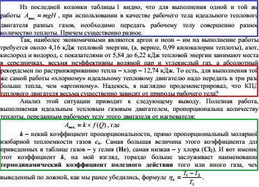

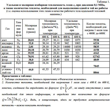

На всякий случай обратим внимание на различие в способности разных газов, переносить теплоту с одного места в другое и способность превращать ЧАСТь этой теплоты в полезную работу.
Слово П.И. Дубровскому· :  неон - наилучшее рабочее тело!
- значит он, как ослик, мало ест, но много В СЕБЕ теплоты "везет" :)
Bиктор
Моя интерпретация Вашего текста - зависит и от Вас
Из приведенных фактических данных о свойствах ходовых газов, можно выделить два противоположных ГАЗА по способностям служить преобразованию тепла в работу:
НЕОН против ХЛОРа!!!
Можно себе представить опытный эксперимент по двум одинаковым ДВнС, использующим эти два разных газа в замкнутом цикле?
Например, два одинаковых двигателя Стирлинга, или два одинаковых РЛД типа "Вилокс" :)
Был ли бы такой эксперимент убедительным для любой из "хрипящих в давнем споре" сторон?

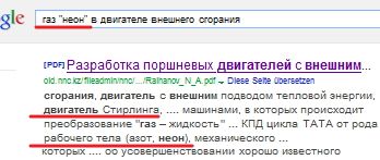

То, что в поисковике задаем именно запрос о роли неона в тепловых машинах внешнего сгорания [для начала хотя бы]!
Не успел подумать, как .... готовый ответ на экране!
Кто бы мог подумать, что просто НАДО представить себе ТО, что еще НИ РАЗУ не приходило в голову?

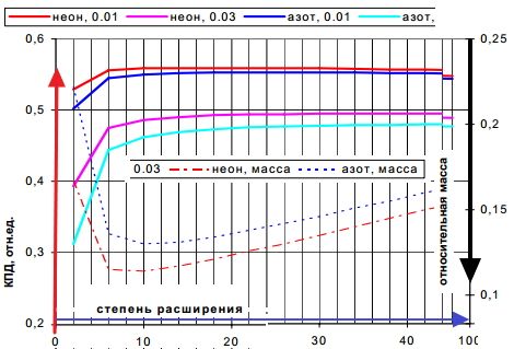

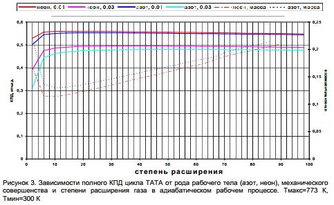

На среднем рисунке - полный график,
- сравнивающий НАПРЯМУЮ  КПД по...
- идеальному циклу Карно (здесь назван ТАТА)
- в зависимости от... РОДА  РАБОЧЕГО ТЕЛА
- сравнение проведено для наилучшего газа - неона, и ... менее хорошего для рабочих тел, - азота,
Слева шкала КПД, снизу - шкала степени расширения... от 2 до ...100 !!!
А справа?  - степень механического совершенства, - удельный вес получившихся двух моторов!
На крайнем рисунке - то же самое, только увеличено и отброшена правая часть, с безумно большой, - не практикабельной степенью расширения рабочих тел...
