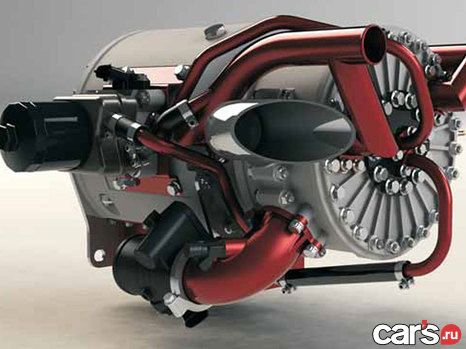

http://www.cars.ru/articles/20148076/

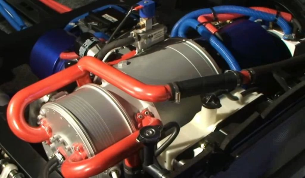

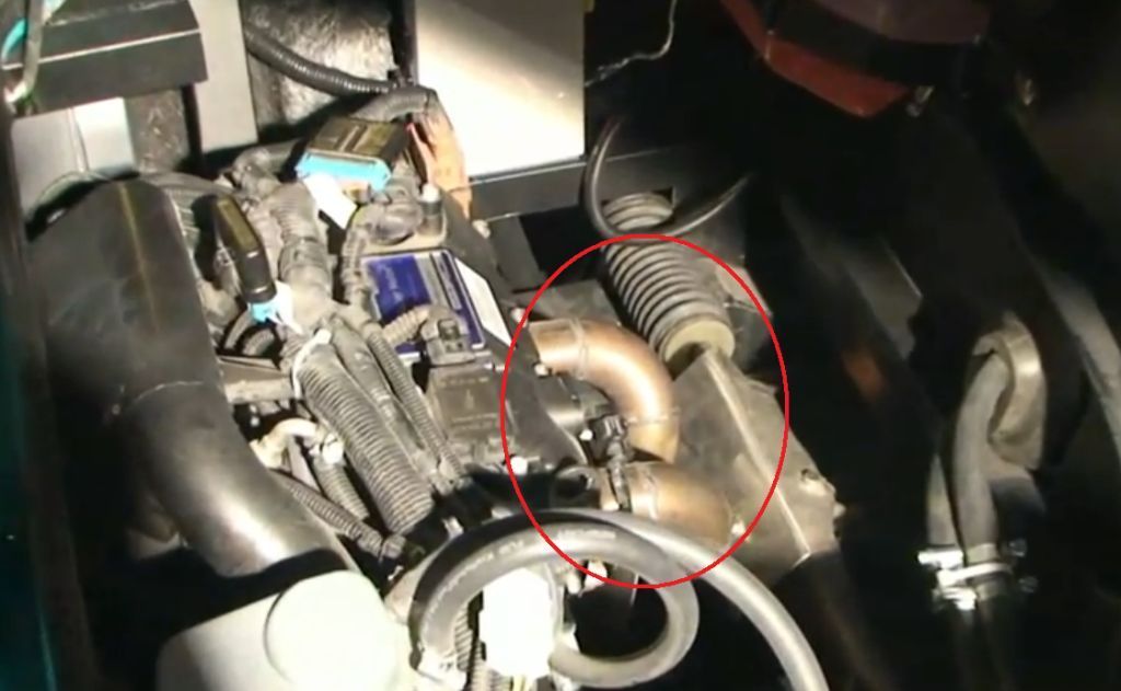

Tommy Versatty
Так... Продолжаем разбираться с Ёкарным бабаем :)...
Из фото следует, что выхлопная труба в количестве одЫн штука...
На видео тоже вроде так...

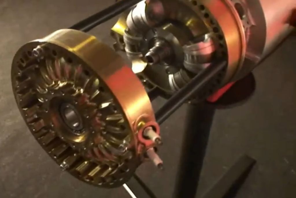

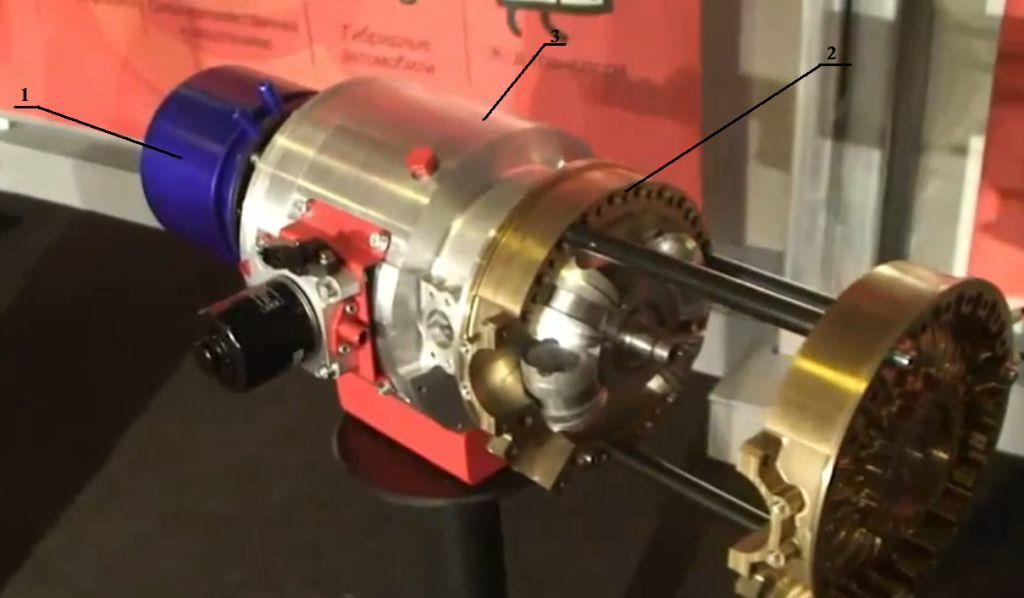

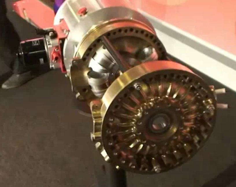

1 - это Геннадий петрович (в простонародии - генератор);
2 - это есть сам роторно-лЁпастной двигун;
3 - это... это... это... я фигею дорогая редакция но основной объем сего боченка занимает механизм синхронизации лопастЁв :eek: :eek: :eek: Заливная пробка гламурная правда ;D

Но ежели выхлапуша одна, тогда это чЁ такое???
Если бы вы прочитали презентацию, то бы поняли, что на представленных автомобилях стоял двухцилиндровый двигатель немецкой фирмы Weber. Об этом говорилось даже на ветке данной темы.

Согласен, что механизм синхронизации у них минимум большой, если не огромный.
Сегодня, общаясь в ЖЖ, мне ответил один из разработчиков зубчатого зацепления, что применяется в этом двигателе.
Ответил примерно так: "все посчитали" - на бумаге должно выдержать.
