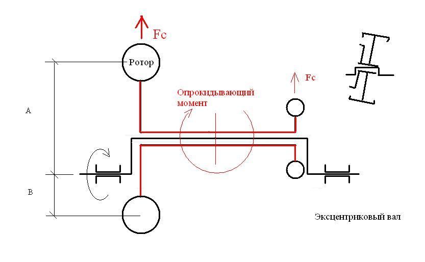

... Вернемся к балансировке.  Вы точно уверены, что абсолютно правы, ан нет. Ваши 11000 тысяч здесь ни при чём. Смотрим рисунок - из чего состоит ротор, ротор состоит из отливки, на которой сбоку закреплена шестерня весом 452 грамма. Соответственно центр масс сборочной единицы находится не по центру ротора, а смещен в сторону шестерни. Если бы данная сборочная единица уравновешивалась бы без эксцентрикового вала, говоря проще, имела бы не планетарное, а обычное вращение, то претензий к балансировке ротора в том числе динамической не возникало бы. Но всё дело в том, что сам ротор устанавливается на эксцентриковом валу планетарно, на Маздовском роторе эксцентриситет равен (точно уже не помню, кажется 15 мм.), так вот ротор, помимо собственного вращения, еще и вращается в составе эксцентрикового вала, и закреплен на нём не жестко (как эквивалентная весу ротора масса, которая используется при балансировке) а "шарнирно". Соответственно при вращении такой ротор расклинивается с перекосом в статоре, прижимаясь к правой (согласно рисунку) стенке ( на это указывают разные плечи А и В). Одна из причин аварии двигателя наблюдается именно в момент сброса нагрузки с высоких оборотов, в этот момент происходит смена знака ускорения, и ротор может так запросто  "дать клина". Я в свое время нашел американский патент от 1977 года, где предлагалось на ротор вешать эквивалентную массу, но с другой стороны ротора, но этого до сих пор никто не сделал, все рассуждают как и вы, работает и ладно.

Зазоры знаете? Прочность масляного клина на этих оборотах и площадь вкладыша? Формулы найдёте что бы посчитать что, куда и главное НА СКОЛЬКО может теоретически сместиться? Массу болтающегося в роторе масла и его распределение по осевому сечению не забудьте учесть.
Короче жду циифры, без них разговор НИАЧОМ 😎
...еще и вращается в составе эксцентрикового вала, и закреплен на нём не жестко (как эквивалентная весу ротора масса, которая используется при балансировке) а "шарнирно". Соответственно...

Конечно можно, достаточно с другой стороны ротора повесить эквивалентную по весу шестерне массу. Есть и другие варианты, максимально облегчить боковую стенку ротора со стороны "вкладыша", и добавить веса на ту стенку, где его нет. Учитывая, что масса ротора не должна меняться, потому как придется дорабатывать противовесы, нужно перед переделкой ротора его точно взвесить, и далее, после "модернизации", вогнать в тот же вес.

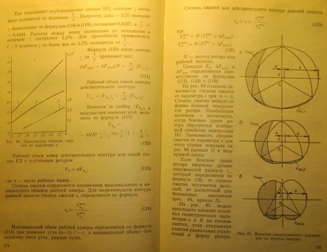

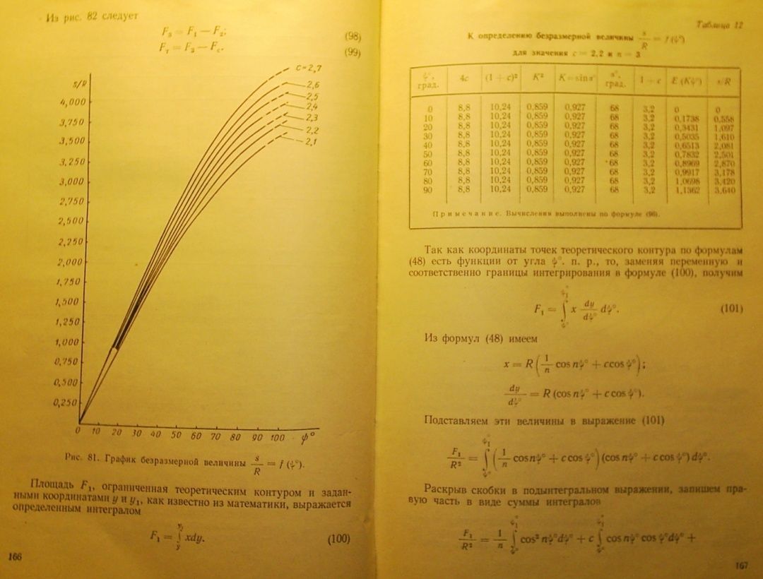

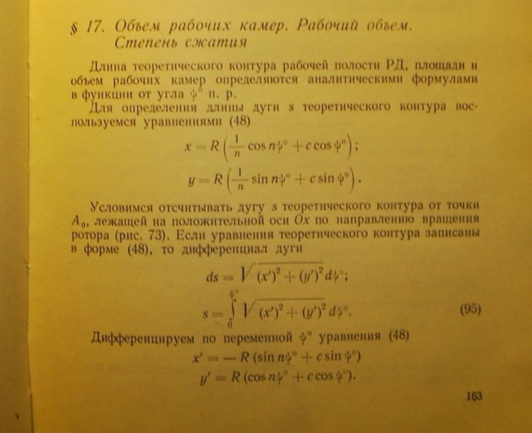

Я так понимаю математику Вы не изучали ...Там весьма несложная формула...
Возвращаясь к напечатанному...

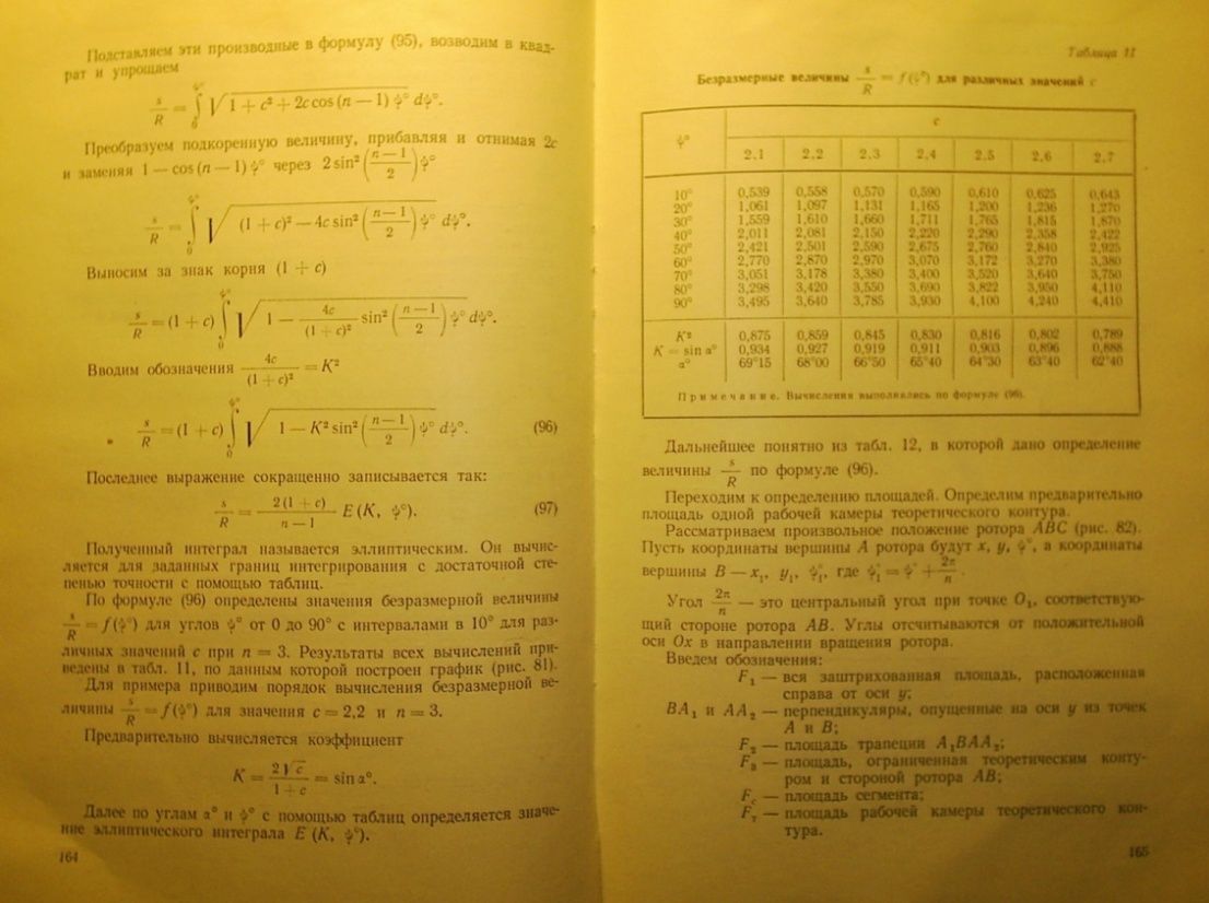

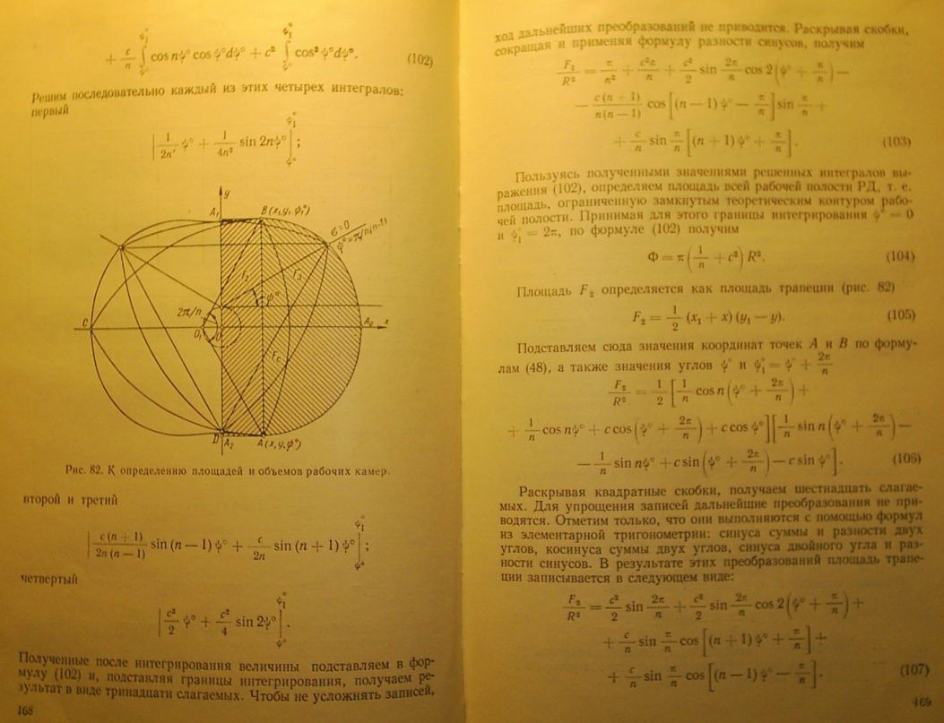

... Для того чтобы вычислить объем, как мне казалось, незачем изучать математику, ведь есть литературные источники, по которым можно вычислить какой угодно объем (см. приложение). Вот только "универсальной формулы" я в описании не нашел, не будете ли вы так любезны предоставить ее нам, дабы осветить наше никчёмное прозябание. Да, и если можно, мне дополнительно хотелось бы узнать, как он изменяется через угол поворота ротора, желательно с интервалом в один градус. Плииз....з.

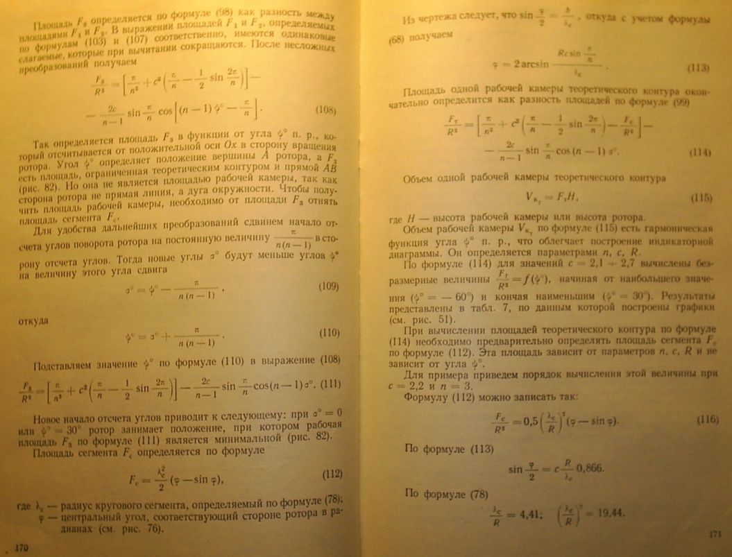

О !!! как я ошибался, там даже не на 3 страницы а на все 8, но и это, лишь часть описания ОБЪЕМА.

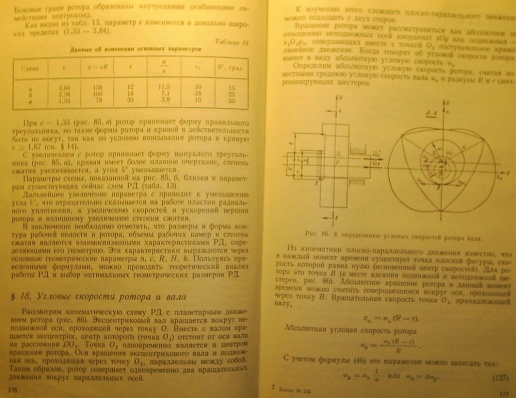

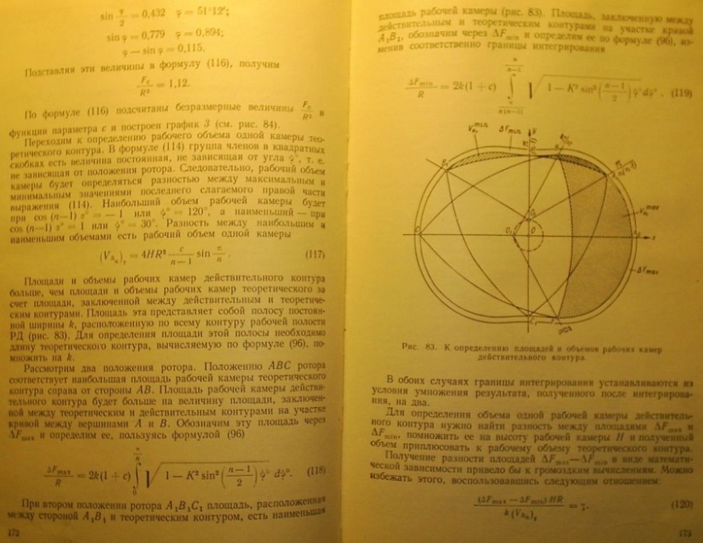

Далее....

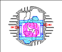

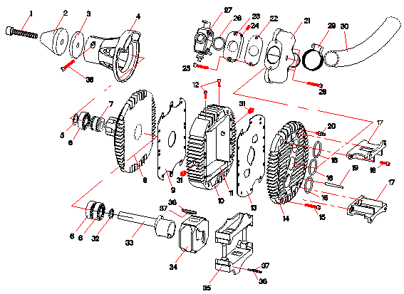

Существует простой способ - смотреть объёмы 3D модель в CAD системе. Есть случаи куда злее Ванкеля - спиральный и винтовой компрессор.

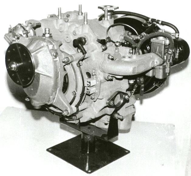

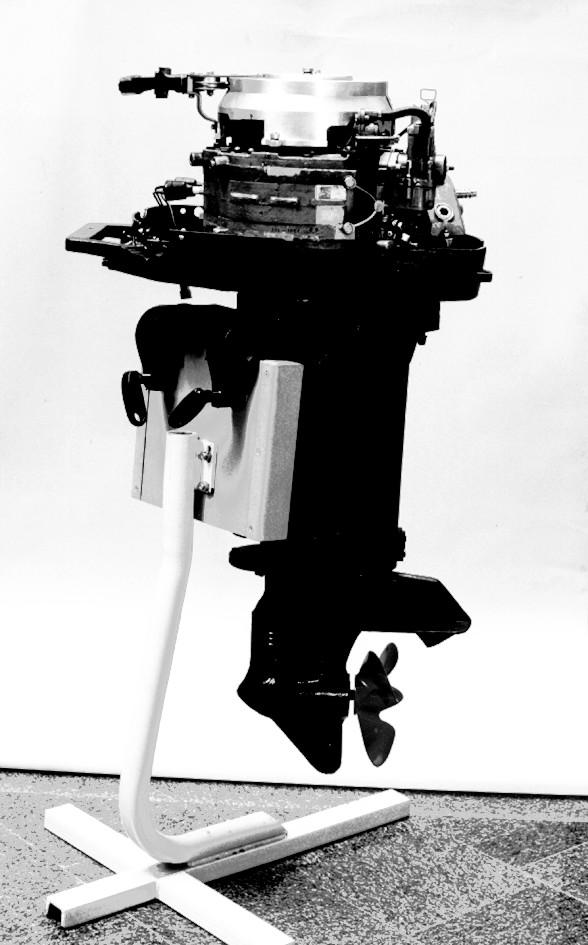

Ну вот, наконец, попались на глаза фотографии Тольяттинских чудо-юдо РПД.
