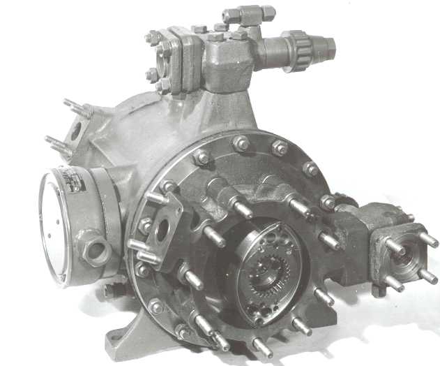

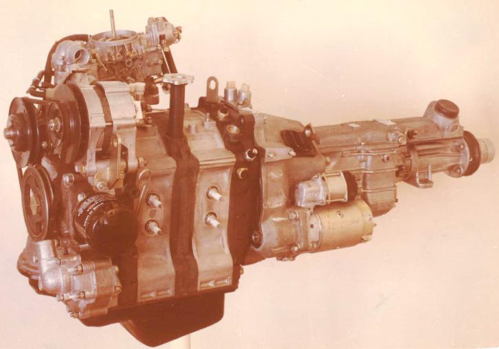

И как продолжение, вид на непрофильные изделия, будь то ванкель для спецтехники, роторно-поршневой компрессор (детище Шафранова Виктор Всеволодовича), силовой агрегат на ГАЗ 3102...
    46,8 КБ · Просмотры: 219
    22,1 КБ · Просмотры: 228
    38,2 КБ · Просмотры: 189

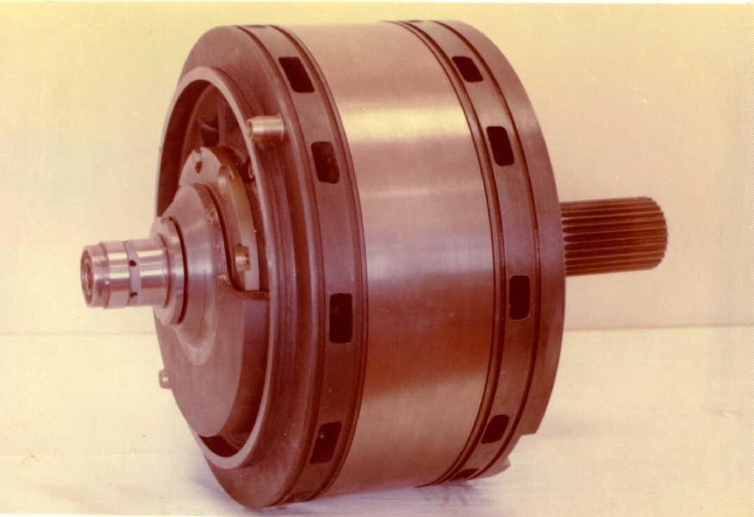

почему вы замесили свою тему на роторно-поршневой ветке
Этот мотор много ближе к роторному чем бесшатунному... и имеет ряд преимуществ в маленьких размерностях, если рассматривать непредвзято, и дать себе труд понять как работает. В нём реализовано двойное расширение рабочего тела.
У топик стартера был практический вопрос и начиная со второй страницы ни один из ответов ни принёс ему никакой практической пользы.
А мне кажется наоборот, этот двигатель не имеет никакого отношения к роторной тематике, как не имеет и явных преимуществ. А ваш пост относится скорее к биротативным схемам двигателей: "Шнейдера" или "Энидайн".
А вот двухэпитрохоидный холодильный компрессор  Тольяттинцев имеет отношение к РПД самое прямое, он относится к формату трохоидных машин.

Чтоб закончить разговор по мотору с орбитальным поршнем в данной ветке.
- В отличие от Ванкеля можно сделать любую степень сжатия.
- Имеет КПД не хуже 4-тактного, при этом очень прост
- Работает на любом топливе включая низкооктановые, JP-4, JP-8, соляре, N-Heptane.
- Выхлоп имеет температуру 150 градусов и давление чуть выше атмосферного. Сложнее услышать и обнаружить по инфракрасному излучению. Не нужны глушители. Трубка отвода выхлопных газов может быть очень длинной и малого сечения.

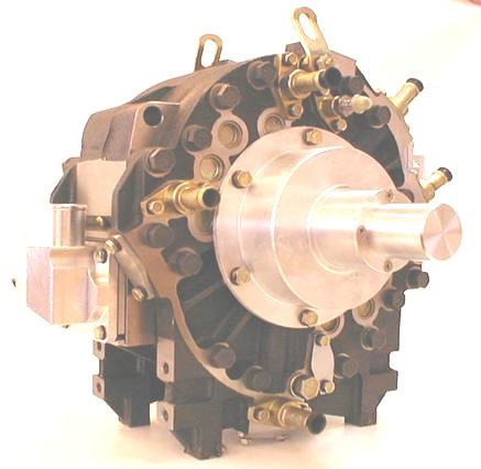

Самый большой мотор схемы Эриксон для беспилотников имеет мощность 25 л.с., (прям как у шняги Psman) Скорее всего особых ограничений на размеры нет.

Не очень хотелось втягиваться в дискуссии на этой ветке, но приведенные преимущества спорны, и нет самой важной цифры - массогабариты.. Думаю движок достоин отдельной ветки. Откройте и там обсудим...

The Erickson MCC™ Full Expansion engine is the first practical full expansion engine. True full expansion is achieved when gas expansion continues inside the mechanism to a final volume 3.5 times the original swept intake volume. This allows the gases inside the engine to reach atmospheric pressure. The full expansion process uses all the available energy to produce work. This results in a cool exhaust without any exhaust blow down noise.
Двигатель Эриксон является первым практически реализованным двигателем полного расширения. Газовое расширение продолжается в механизме до 3.5 объёма воздуха на впуске. Это позволяет выхлопным газам в двигателе достигать атмосферного давления. Полный процесс расширения использует всю доступную энергию для работы. Это приводит к холодному бесшумному выхлопу.

   Рассматриваемый пример красив лишь на бумаге, в практике такие проекты не работают, но если и работают, то недолго. Поршень в поршне, или крейцкопф в поршне, с любой степенью сжатия, не с любой степенью сжатия без привязки к реальности во времени, утопия  (сегодня продолженное расширение решается посредством турбокомпрессоров, и их количеством)... гораздо важнее: тепловая нагрузка на детали движения (теплонапряженность), совершенство рабочего процесса, доступность системы водяного охлаждения, совершенство системы смазки, потери на трение (в том числе, потери при продувке камеры сгорания), ресурс ... Двухтактный двигатель, куда проще, но почему-то его никто не хочет ставить себе на автомобиль, стоит об этом задуматься (правда здесь один чудак на букву м... бегает с этой утопией, но он за пределами даже среднестатистической погрешности).
В Ванкеле высокая степень сжатия не нужна (если вы имеете в виду поднятием в РПД экономичности путем поднятия степени сжатия), экономичность данного типа двигателя может быть высокой только при введении дизельного рабочего процесса. Существующей степени сжатия в РПД для "дизелизации", даже без применения турбонаддува, вполне достаточно (хотя от наддува никто не отказывается). Больше ничего не надо, только дизельный рабочий процесс. :IMHO
Это реклама (сказки). 🙂
А если между строк, то получается, что поверхности нагрева очень велики, большие потери тепла. Отсюда и низкая Т выхлопа. Про атмосферное давление при "3,5 объема на впуске" не понятно, видимо это степень расширения но тогда это тоже реклама...
Далее - мех. КПД - циркуляционная смазка только на шейке эксцентрика. Ползуны смазываются маслом из бензина. Последние работают при высоких Т.
В общем - "сказка ложь, но в ней намек..."
Ну как всегда м... (миллер)  блистает своей демагогией ... всем остальным необходимо знать, что высокие потери тепла в "поршень" приводят к затяжному сгоранию, и соответственно: повышенной температуре  и высокому давлению газа на выхлопе. Такое тепловыделения ограничивает  развитие и скорость пламенных реакций, столь необходимых в районе ВМТ и, соответственно смесь горит, и догорает, по большей части на линии расширения (что крайне невыгодно), или даже в выпускном коллекторе. А если смесь еще и бедная, а температура поршня высокая, то работа в таком режиме приводит к детонации, и как следствие, к прогару поршня.
Ну раз уж пошло обсуждение с дискуссией, то и я добавлю, форма КС просто чудовищнна. Фактически это цилиндрическая щель. Пардон пишу с планшета.
