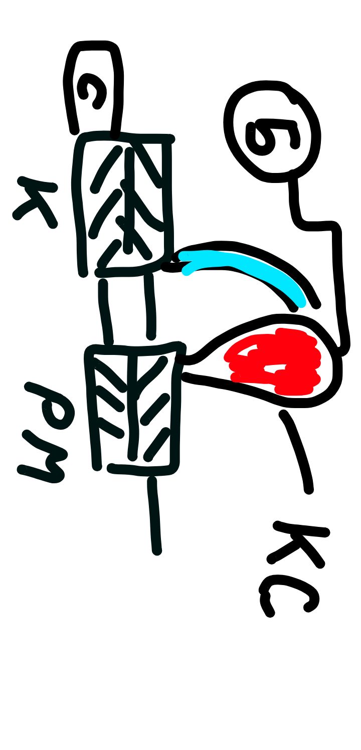

Прикладываю схемку своего мотора, где видно компрессор, расширительную машину, КС, стартер и баллон с сжатым воздухом. На схеме видно куда идет сжатый воздух в момент запуска.
Надеюсь разберетесь в моих каракулях.
По схеме у Вас цикл Брайтона, а не Хамфри.
ИМХУ
Вчера весь день объяснял что подвод теплоты происходит с увеличением давления, графики рисовал, давления расписывал. Смотрите выше переписку. ИМХУ

Если в КС происходит увеличение давления, то что препятствует перетеканию обратно в компрессорную часть? У Вас на схеме я не заметил клапанов, золотников или других запирающих устройств. Может роль "замка" выполняют волновые процессы, как в бесклапанном ПуВРД? Кто их опоздает и за счёт чего?

Запирающие устройства не нужны в машине объемного действия, это не лопаточная машина.

В поршневой машине процессы разделены во времени, в предлогаемом моторе процессы разделены в пространстве.
Каким образом рабочее тело перетекает из зоны высокого давления в область низкого давления в машине объемного действия? Это вы утечки в щели имеите в виду? Так они никакого отношения не имеют к теоретическому рабочему процессу.
JohnDoe
В ГТД процессы также разделены в пространстве. И полное давление в КС ГТД также превышает полное давление на выходе из компрессора(за счёт сжигания топлива), но статическое давление не превышает статического давления на выходе из компрессора, иначе помпаж со всеми вытекающими. Энергия горения преобразуется в скорость потока, т.е. в кинетическую энергию потому и движется поток к турбине, а не наоборот.
У Вас горение в КС непрерывно, как я понял, запирающих устройств нет, значит цикл горения при постоянном объёме (цикл Хамфри, изохора) реализован быть не может. У Вас ДВС по циклу Брайтона с экзотическими компрессорной и расширительной ступенями.
ИМХУ
Подтверждаю. Только то что вы называете "Хамфри", на самом деле раньше ЭТО был цикл Эриксона... 😎
JohnDoe
Подтверждаю. Только то что вы называете "Хамфри", на самом деле раньше был цикл Эриксона... 😎
Про Эриксона толком ничего не знаю,не попадалось описания. А цикл Хамфри это цикл подвода теплоты при постоянном объёме с предварительным сжатием. Без сжатия цикл Хамфри это цикл Ленуара. Это вполне устоявшиеся названия для этих термодинамических процессов.

Я же говорил что разным соотношением расходов винтовых машин можно реализовать разный цикл. Можно хемфри, можно брайтона...
