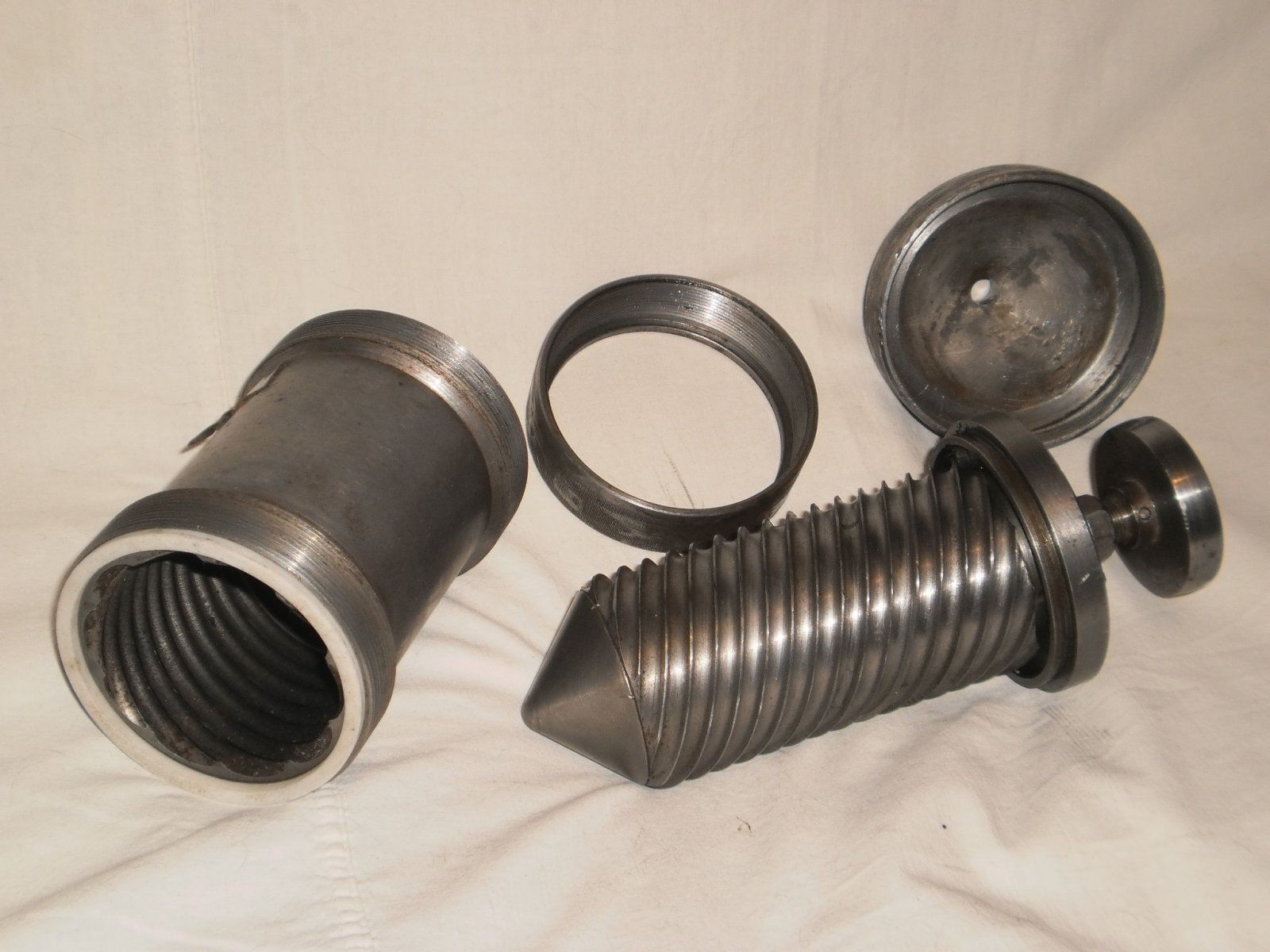

Это начальные испытания первого образца. Продолжение следует.
Фото 2​
Ротор представляет собой винт диаметром 60 мм и рабочей длиной 110 мм, на поверхности которого выполнена десятизаходная резьба с ходом 70 мм. Канавки имеют полукруглую форму. Винт установлен на подшипниках 80202, предельная частота вращения которых 16000 оборотов в минуту.
Винтовая турбина приводилась в действие сжатым воздухом от рессивера объемом 500 литров при начальном давлении 0, 8 МПа. при комнатной температуре. Компрессор был выключен. Измерение скорости вращения производилось Цифровым лазерным тахометром DT-2234C+.
На резьбовой втулке скорость вращения ротора 16800 об/мин, на гладкой - 9000.
Оценочные расчеты показали, что при скорости 16800 об/мин около 40 % энергии сжатого воздуха преобразуется в механическую энергию на валу ротора. Этот КПД носит приблизительный характер, так как измерения механического момента на валу были недостаточно точны.
Испытания при высоких температурах не производились ввиду ограничений, накладываемых подшипниковым узлом.

если турбина была ненагружена то при скорости 16800 ее кпд равен нулю, и считать нечего- выхода то нет, и выше не разгоняется, значит все на преодоление трения идет
Возможно, что работают лишь выходные 10 сопел из винта, поскольку воздух из них выходит под углом. Остальная часть винта просто транспортирует вохдух примерно с одинаковым давлением. Т.е. если этот винт укоротить до скажем пары сантиметров то получиться тот же самый эффект. Только это уже будет обычный диск турбины.
Конечно нужны моментные испытания. А так дунь в любой подшипник из компрессора по касательной он и раскрутится до бешенных оборотов.
Фото 2​
При высоких температурах, за счет большой площади и турбулентности, из этой турбины может получиться хороший теплообменник, если это будет не адиабатный цикл.
