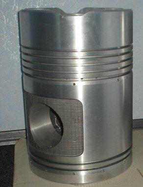

    Наступило время поговорить о писанине в газетах, в которых писали и пишут до сих пор  о том, что в РПД большие потери  теплоты, по причине того, что та  поверхность, у  которой горит  топливо в РПД имеет вид прямоугольника, а это ой как невыгодно. Зато у поршневого двигателя  камера  круглая. И что  площади круга и квадрата  отличаются  в 1.4 раза. Можно ли верить  этим цифрам, да цифрам верить можно, но доверять им никак нельзя.
Вот, к примеру, как выглядит поршень тепловозного двигателя Д-50 (см. рисунок в приложении).
    Камеру сгорания снизу не видно – но можно догадаться, что она сверху, и что наверняка она круглая. Но вот боковая поверхность  огневой части поршня, имеет большое расстояние до  первого поршневого кольца, а если просуммировать  площадь верха и боковую площадь,  как сумму площадей принадлежащих одной камере сгорания, то она  окажется  много больше  площади  боковой грани ротора  (РПД).  Но вот ведь что странно, эта "аномалия" никак не влияет  на увеличение расхода топлива  в поршневом двигателе  – поверхность поршня вблизи которого  горит топливо по площади  аномально велико, а экономичность поршневого двигателя при этом не страдает.
   Чуда, конечно, никакого нет, просто место, в котором выгорает топливный заряд,  не распространяет действие  температуры  на остальные области камеры сгорания. Активная фаза выгорания топлива приходится на маленькую площадь, сфокусированную над поверхностью поршня.
   Вот и мы, стремимся к тому же самому, на примере  РПД. Камера сгорания, сфокусированная в нужном месте обеспечит/обеспечивает высокую экономичность дизельного цикла.

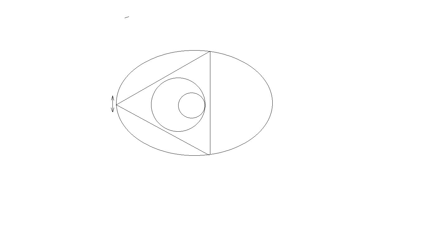

У меня просьба к тем, кто держал в руках, разбирал роторный двигатель! Какой радиальный люфт ротора в градусах, миллиметрах в углах ротора?

...Какой радиальный люфт ротора...
Такого понятия как "люфт" не существует, его просто нет, зато есть угловая точность прорезания паза под апекс (радиальную лопатку). Эта величина зависит от точности станка. На сколько помню, во ВНИИМОТОПРОМЕ эта цифира составляла 16 минут. Я режу пазы под апексы на роторах на вертикально-фрезерном станке при помощи закрепленной на рабочем столе делительной головки, точность одного деления её поворотного механизма составляет 4 минуты.
Уважаемый RVD, спасибо, что ответили! На мой взгляд, в сопряжениях синхронизирующих шестерен должен быть некий зазор, который должен бы обеспечить люфт, как попытался изобразить на рисунке. Если такой люфт имеется, то это, на мой взгляд, будет сказываться ударами на апексы и зеркало цилиндра, особенно при изменениях частоты вращения ротора. Об этом я хотел бы получить ответ от профессионала. На мой взгляд, положение ротора должны быть строго согласовано с положением эксцентричного вала. Если имеется люфт в этом звене, то траектория углов ротора не будет совпадать с кривизной цилиндра (извините за птичий язык). Именно этот сбой, на мой взгляд, является, по моему непросвещенному мнению, является недостатком  синхронизирующего механизма РПД.
Разумеется боковой зазор зубчатого зацепления есть в любой (даже в т. н. беззазорной) зубчатой передаче. И он конечно сказывается.
вам не видно не только камеру, у вас вообще знаний нет.
Пример с поршневым двигателем был бы хорош, но только вот одно НО.
У поршня КС ограничена стенками ГБЦ и его головкой. Все эти стенки имеют нулевую мгновенную скорость в момент сгорания заряда. Так как заряд сгорает быстро, то можно считать, что стенки практически неподвижны.
Теперь перенесемся в ваши "сопли".
КС такого типа размещается вами на роторе РПД, который вращается на скорости от 6000 оборотв в мин. и выше.
Сгорание происходит в КС, как и в поршне, но роль "верхней стенки" здесь играет стенка статора, вдоль которой несется ротор с вашей "соплей".
Причем скорости относительного перемещения здесь велики и сопоставимы со скоростями сгорания смеси.
вы этого не понимаете или просто врете всем, что эти условия ОДИНАКОВЫ с условиями сгорания поршневого двигателя.
Лично мне все равно, вы просто ничего не знаете или врете. Вывод один - разница есть и очень большая..
