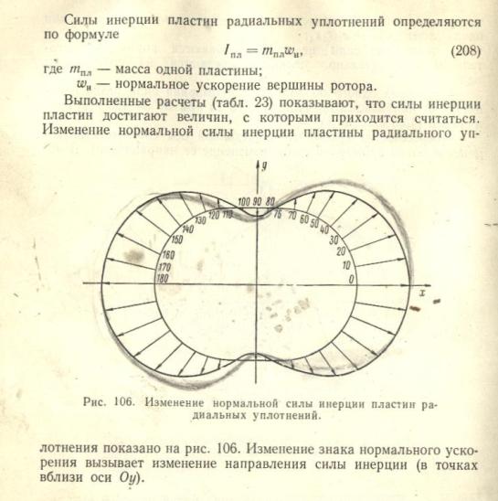

...Ресурс РПД зависит от величины инерционных сил на апексах. Эти силы пропорциональны массе апекса, т.е. его высоте. На Мазде это поняли, в отличие от нашего «мегадвигателиста».
   В чём то готов согласиться, а с чем-то нет. И не надо быть во всем категоричным, мир "многокомпонентен". Если Вы не видите решения по апексу для РПД, то это вовсе не означает что решения нет. У меня например другое мнение, можно сделать лопатку без всякого прыгания. Даже заявку на способ недавно подал, на апекс, он совершенно не похож на прежний.
В основном тот же же апекс бъется в своем пазу, в виду действия на него ускорения положительного и ускорения  отрицательного, а не от центробежных сил , они вторичны. Проще сказать, что лопатка бъется в пазу, от передней стенки к задней и наоборот. Если Вы когда-нибудь разбирали апексы, если разбирали, то посмотрите внимательно на боковые ее плоскости, они как будто продавлены внутрь боковых стенок лопатки, это от шараханья вперед-назад, и это тоже все устраняется.

С такими как у Вас доводами согласиться крайне сложно. Бездоказательно, что сила прижатия апекса к трохоиде равна 1400 "ежей", я в это не верю, и считаю полной чушью ... а вот и доказательство к нам спустилось (см. приложение 2 книга "Судовые роторные двигатели" авторы: Акатов, Болотов... ) - господа разработчики фейков.
По давлению, пускай максимальное давление Pz будет 50 гк/см.2, пускай, хотя оно меньше (смотрим рисунок 1) И потом высокое давление наблюдается в течение 15-20 градусов, дальше падение, и довольно быстрое. Максимальный угол наклона лопатки наблюдается не при максимальном давлении сгорания, а где-то при 30% расширения. Соответствеено давление под лопаткой будет тоже ниже, примерно процентов на 50.  И только у впереди стоящей лопатки, сзади к трохоиде прижимается обратная сторона эквидистанты, поэтому тамошнее прижатие лопатки от действия газов равно почти нулю. И в остальном такая же лажа с рассчетами, им верить нельзя. На рисунке по стрелке 2 - положение лопаток ротора в момент ВМТ, на позиции 1 - максимальный наклон лопатки, где сила давления газов из под лопатки имеет максиальное "плечо". Как видим оно не совпадает с Pz ...

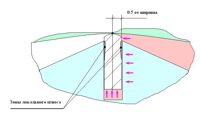

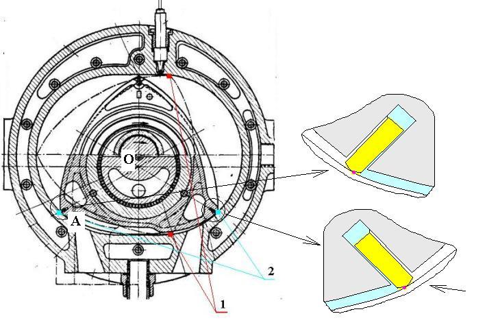

Я что-то не въехал. Это ведь вы говорили:

   К началу, фейк это не ругань, а метафора, не более того. Цифры о давлении лопаток на трохоиду не верны, там не 40 кг, а в 10 раз меньше, тем более, что ротор вращается с втрое меньшими оборотами, чем вал.
   Лопатка продавлена с двух сторон (а повторяет до тонкостей профиль изношенного поршневого кольца), по той её части, где она соприкасается с пазом ротора. Внешний вид как у пластилина, который отлепили от неровной поверхности. Я почему тогда забраковал ваши лопатки, потому что усилие газов, которое способствует прижиму пластине в пазе, раздавит лопатку в виду ее малой твердости, а это уже не метафора, а ближайшая перспектива.
Так с этим же никто и не спорит. Я сказал, что износ по торцу апекса больше, чем по боковине.
