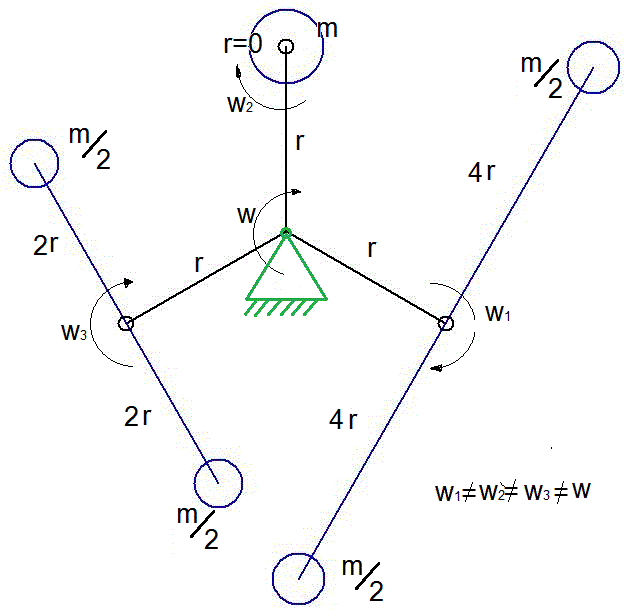

Надо всё считать. Что для более-менее реальной схемы я сделал. А Ваше подбрасывание задачек-картинок очень похоже на троллинг
отнюдь  это никакой не троллинг , вам это просто, согласно вашей версии теор меха все роторы сбалансированы а значит всё уравновешено, вы в плюсе ;D
Игры в ответы для картиночного Почемучкина не по мне, поиграйте сам с собой в Считалкина и Отвечалкина. :)
ничего не имею против продолжайте представлять дальше (но конечно же без меня)
по моему это простое нежелание признать свои ошибки, зачем, можно просто отморозится типа "сам считай "
Повторяю "трехточечный ротор" я просчитал,
непонятные ветряные мельницы с пропеллерами на концах пропеллеров... - это зачем мне?
Нашли ошибку? Нет?
Хотябы пальцем покажите на Ваших предыдущих картинках в какую сторону дисбаланс.
Вот например  Varan писал: "дисбаланс создают силы а не обороты", согласен, но точнее "дисбаланс создают силы вызванные несовпадением центра масс и оси вращения, а не обороты". Поэтому существует способ статической балансировки на ножах, точность небольшая, а принцип правильный.
Поэтому всё просто: ось вала РПД проходит через центр масс (вал+ротор) - балансировка окончена.
Не нашли ошибку в уравнениях? попробуйте поискать у себя, ... хотябы поймите для себя что Вы ищите?!!!
что то совсем я разучился рисовать схемы но я вижу вы копируете рисуете лучше меня мне бы так научится ;D
всё вам понятно!
по моему это простое нежелание признать свои ошибки, зачем, можно просто отморозится типа "непонятно "

вы вообще то инженер или кто , если инженер то и приведите инженерное доказательство своей правоты
вот miharus привел школярское решение для конкретного положения ротора, что в принципе не доказывает что ротор будет полностью уравновешен при других положениях
поэтом если вы хотите доказать что рпд не уравновешивается полностью грузами на валу нужно нарисовать ротор в произвольном положении задавшись произвольным углом поворота вала и углом начального положения ротора, и произвольными угловыми скоростями вала и ротора относительно эксцентрика,  после чего написать уравнение для нахождения мгновенной угловой скорости и положения мгновенной оси вращения для каждого груза (как это сделать описано в термехе в разделе посвященном сложению вращений вокруг двух параллельных осей), найдя эти величины нетрудно написать уравнение для мгновенного значения центробежной силы, сложив эти силы для всех трех масс получите итоговое уравнение  для центробежной силы в зависимости от угла поворота вала
да если вы сделаете все правильно то итоговое уравнение будет выглядеть так
F=3*m*e*w^2
где m- масса одного груза из трех
е- эксцентриситет кулачка относительно оси вала
w- угловая скорость вращения вала двигателя
ежели уравнение получится другим тот нужно найти допущенные ошибки
вот где то так, а заниматься вербальными препирательствами мне как то с вами надоело, представьте расчет тогда и поговорим, вы же со своей стороны даже  не указали какая неуравновешенная масса вызывает дисбаланс, как находится неуравновешенная сила от этой массы и куда она приложена  а только продолжаете читать мантры про один  и три  оборота
Школярское намеренно, т.к. например после слов "момент инерции" коллеги впадают в ступор и сложно отличить от "момент силы", "момент импульса", "момент силы-действия", "момент". Поэтому человеку нужно обьяснять на том языке и понятиях которые он понимает, что возможно, что я и сделал. Другое дело что придется расшифровывать эти школярские уравнения на что они никак не могут решиться.
Конкретное положение:      " 3) Fаx=Fax1+Fax2+Fax3=
= -Wa^2*Ra*M1*cos(Wa*t+270)-Wa^2*Ra*M2*cos(Wa*t+30)-Wa^2*Ra*M3*cos(Wa*t+150)=0 (т.к. ротор уравновешен вокруг своей оси a)."       - для конкретной картинки в момент t=0.
Была бы картинка с роторм развёрнутым на 180 град в момент t=0, уравнение было бы:
Fаx= -Wa^2*Ra*M1*cos(Wa*t+270)-Wa^2*Ra*M2*cos(Wa*t+30)-Wa^2*Ra*M3*cos(Wa*t+150)=0 , (этот первоначальный момент мог бы быть и другим) главное что это уравнение всё равно выкидывается, т.к. это дисбаланс ротора на своей шейке, а он равен =0.
Что касается "что в принципе не доказывает что ротор будет полностью уравновешен при других положениях..."...
какие ещё могут быть положения, если в уравнениях переменные: Wa, Wb,  Ra, Rb=e, M, t ; подставляйте любые скорости, массы, радиусы, углы (Wa*t=альфа(град),  Wb*t=бетта(град), любые сочетания Wa/Wb, пусть ищут резонансные положения или что они вообще ищут. Уравнения для всех характеристик в любой момент времени. Калькулятор в руки.
(Извиняюсь что не написал уравнения проеции сил на Х для балансира(на осн. валу), исправляюсь (для рисунка):
Fx(t)бал=-Wb^2*Rb*M1*cos(Wb*t+90)-Wb^2*Rb*M2*cos(Wb*t+90)-Wb^2*Rb*M3*
cos(Wb*t+90)=
=    Fx(t)=-Wb^2*Rb*(3*M)*cos(Wb*360/(2*"Пи")*t+90), либо => Мбал*Rбал=3*М*Rb  ,
думал что это очевидно. И под "cos(углы в градусах)" как в последнем уравнении.)
я всего лишь о том что нужно вместо конкретного  угла поставить буковку Фи например и решить уравнение в общем виде,
в этом случае ваши конкретно рассмотренные решения будут частными случаями общего решения и с точки зрения теоретической механики это будет верный подход, потому как сколько бы вы положений не просчитали всегда останется бесконечное количество не рассчитанных положений механизма и формально говорить о том что механизм в них уравновешен нельзя
а если еще при решении принять не 3 груза а n, и соответственно угол между ними 360/n , то вообще решение будет доказывать уравновешенность рпд при использовании любого сбалансированного ротора с любым количеством граней и любым распределением масс внутри ротора
