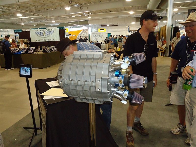

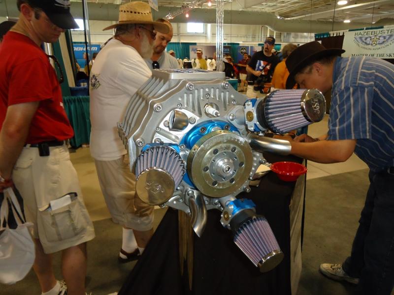

Tommy Versatty
На схеме вариант 5-камерного РД с кольцевым выхлопным окном в торце ротора.
Василий Андреевич, я вот как не посмотрю на Ваши эскизы, так мысли меня не покидают, что где-то я это уже видел, думал глюки у меня уже от роторов, а нет, на самом деле такой двигатель демонстрировался на одном из Ошкошей. Ваша идея уже давно есть в металле, на сколько я знаю - толку пока нет.
Кое-как нашел фотографии.
