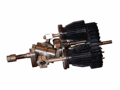

на самом деле такой двигатель демонстрировался на одном из Ошкошей. Ваша идея уже давно есть в металле, на сколько я знаю - толку пока нет
Двигатель на фото, никакого отношения к роторным двигателям не имеет (кроме внешнего вида) http://www.dukeengines.com/technology/overview/
kvadratov
Точно - точно !  Это  же  совсем  другая  затея  :)
Это  видимо  дальнейшее  развитие  мотора -  который  изобретал Рэдруп ( Charles Benjamin Redrup ) - тоже  очень  интересный  инженер...  Но  не  по  роторным  моторам.
http://www.fairdiesel.co.uk/Redrup.html
«Redrup_engin.»

Tommy Versatty писал(а) 09.07.13 :: 23:05:42:
на самом деле такой двигатель демонстрировался на одном из Ошкошей. Ваша идея уже давно есть в металле, на сколько я знаю - толку пока нет"
Игорь, я не претендую на роль первооткрывателя трохоидных схем РД. Они известны с 1846г, в т.ч. схема Ванкеля. Вообще, 19-й век это век изобретательства – выдвижения идей. Любая идея ждет своего часа, - своего Конструктора. 20-й – век конструирования. Главное – правильный выбор идеи, далее ее нужно оплодотворить, - нужны ноу-хау. Ванкель сделал неправильный выбор, расположив уплотнительные элементы (РУЭ) на роторе, отсюда все проблемы РПД.  Мы должны исправить его ошибку.
Ибо никогда не будут нормально работать РУЭ, если на них действует перегрузка от 1400g до отрицательных 220g в течение каждой четверти оборота ротора! РУЭ сжимается со страшной силой, затем растягивается, - начинает прыгать на зеркале статора, превращая его в «гребенку». Так прыгает мяч на полу, если ударить по нему сверху.
Уплотнительные элементы это основная проблема и главное ноу-хау любого РД. При создании двигателя Ванкеля (РПД) на это ушло 30 лет работы, а фирма Мазда дорабатывает их уже 40 лет.
На ваших фото не РД, это видимо аксиально-поршневой двигатель с косой шайбой. Впервые был построен в 1910г. В восьмидесятых им занималось НАМИ (тип АР-5.2).
Василий Андреевич!
Вы прекрасно знаете, что я люблю строить самолеты, мы регулярно с Вами встречаемся, созваниваемся и обсуждаем мои проекты...
Роторами заняться меня нужда заставила, не хочу я Мистрали по два лимона покупать, я сделал аналог сам всего за 700 000 рублей...
Был бы движок аналогичный на рынке - я был бы первым покупателем, но его пока нет, а отдать свои деньги в реализацию нового двигателя я пока не могу...
Будет двигатель - я его куплю. Пока как-то так...
