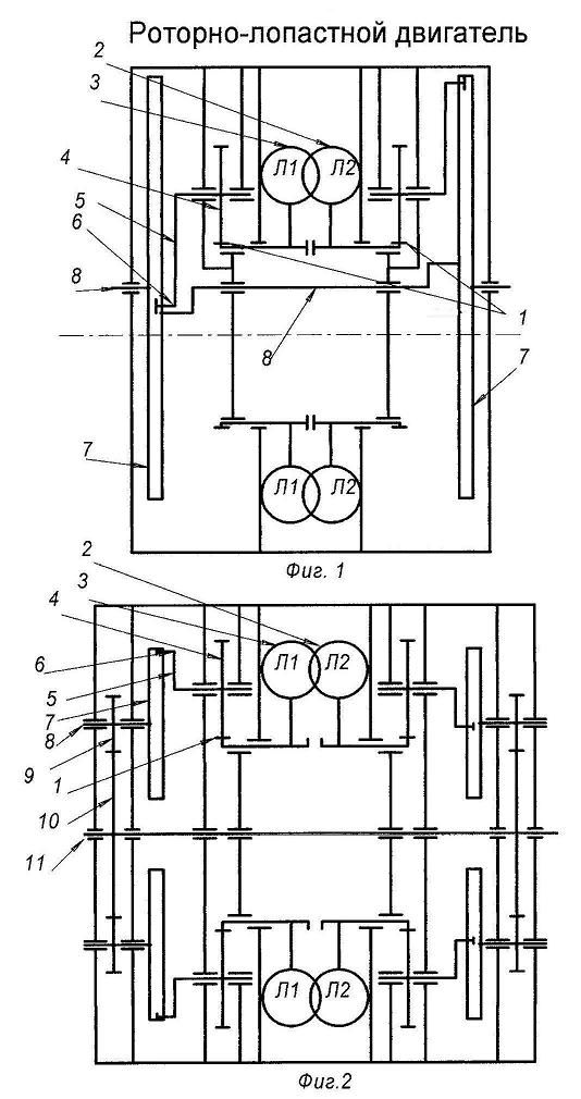

Gridin
Новинок там нет, и не может быть. Причина простая - все давно придумано.
Роторно-лопастной двигатель всем хорош, но из-за сложности привода вряд ли когда его можно будет использовать. Если рис. в приложении будет не разобрать, то я его по кусочкам пересниму.
Не согласен - многое придумано но не все.
Я бы хотел Вас познакомить с новой простой кинематикой четырехтактного роторно-лопастного двигателя.
Gridin
Не СОГЛАСЕН не все.
Предлагаю ознакомится с простой кинематикой четырехтактного роторно лопастного двигателя с двумя парами лопастей двигающихся в одном направлении.
Угол схождения любой..
Двигатель содержит механизм периодического изменения скоростей, каждая пара лопастных роторов 2 и 3 имеет жесткую связь с колесом зубчатой  передачи 1, шестеренка  которой 4, жестко связана с кривошипом 5, на полуоси 6 которого, крепится ползун, скользящий по направляющей 7, жестко закрепленной на валу 8.
Вал 8 является выходным валом для схемы (фиг.1, фиг.4), для схемы (фиг.2, фиг.3) он не является выходным, на нем жестко крепятся зубчатые колеса 9, входящие в зацепление с зубчатым колесом 10, жестко закрепленные на выходном валу 11.

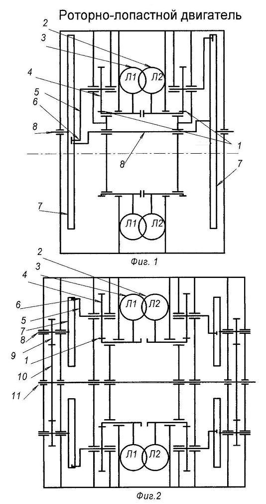

Gridin
RVD
Gridin
Да повторяйте хоть сколько раз свою кинематику, она ни в какие ворота не лезет.
Соложность, как была, так и осталась, а зубчатая передача не годится по соображениям предельно допустимых контактных нагрузок.
Впрочем, Вы все равно не поймете.
