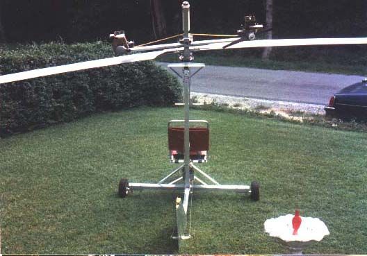

Рулевой винт,используя 10% мощности двигателя парирует реактивный момент..который равен крутящему!
Возьмем к примеру старую добрую книгу.
Аэродинамика вертолетов. 1969 года.
Эти истины были известны еще "пращурам" вертолетного дела. Смотрим страницу 29 и строку 20 сверху.
Написано: "На вращение рулевого винта затрачивается в среднем 8% мощности двигателя".
Видать научились деды и прадеды затратив всего 8% мощности парировать реактивный момент несущего винта еще в прошлом веке.
А вот подвесить два гироскопа (читай двигателя) на палочке которую будем вращать перпендикулярно оси вращения маховиков  тех двигателей вызывая скручивание палочки, да потом начнем давить поршнем на одну стенку цилиндра вредной силой центробежной, вызывая местный усиленный износ, да изменим направление потоков горючей смеси в цилиндре ближе к той внешней стенке цилиндра, да придавим все оськи и подшипнички не туда куда подумал изобретатель Ваших двигателей, да еще добавим маленькую тележку с прицепом всяких проблем. В этом случее кто сможет ответить на вопросики о ресурсе и о реальной мощности в таком режиме. Можно конечно построить что угодно.
Можно для устранения гироскопического эффекта развернуть коленвалы параллельно оси вращения самого несущего винта, но тогда потребуются ДВА маленьких редукторчика со своими корпусами и системами смазки в у словиях работы в поле центробежных сил.
А зачем это городить? Чтоб сказать: "Я не такой как все!"
А зачем строить тот неполетевший вертолет который будет храниться только чтоб его щупали руками.
Законы механники и аэродинамики, а впрочем и все остальные не обойдешь.
Наверно почти все знают, что 2 х 9 лошадей весят существенно больше просто 18 лошадей если это двигатели. а не табун живых лошадей.  ;D ;D ;D

А, это будет не проще?
http://www.vortechonline.com/g1/
Смотреть первую страницу.
Это точно будит не проще. Я видил документацию на эту машинку. Надо
1 Редуктора
2 Автомат перкоса
3 Управления шагом ротора
А вобще вы видили как пилот вертолета управляет им он же одновремено управляет и ногами и руками Вобще вертолет управлять очень сложно. А в этом варианте все намного проще  в крайнем случае при неудачи можно без больших финансовых потерь переделоть в автожир. В сущность это меня и поткупило :craZy
Petr 663
Я люблю строить самолеты
Вобще вертолет управлять очень сложно. А в этом варианте все намного прощев крайнем случае при неудачи можно без больших финансовых потерь переделоть в автожир. В сущность это меня и поткупило
Когда я , лет двадцать назад, отпиливал коробку от Минска, в голове тоже был розовый туман. Но хватило ума понять , что авиамодельный кружок и высшее техническое без практического опыта строительства летательных аппаратов -это немного. Поэтому начал с самого простого мотопланера. Так как вертолёт это вершина сложности пирамиды   "планер-самолет-автожир-вертолет". Думается Вы не с того краю начали. Почитать форум годик ,другой, порисовать, посчитать и... учиться, учиться и учиться , начиная с русского и далее сопромат, материаловедение,аэродинамика и пр. Мне так и сейчас знаний не хватает, поэтому слушаю наших более опытных товарищей. Прошу принять не как нравоучение и без обид.
Petr 663
Одна проблема правильно расчитать
Скоре всего там другая проблема - не летает...но для газончика ,конечно, украшение классное.. ;D Можно в лопастях отверстий насверлить и воду подать, даже польза будет..

Для  Serg  1974
Вы правы.
Изготовить такое значительно проще, чем какой нибудь классический вертолётик.
Но проблема у этой простой машинки скрыта от глаз.
Это, как раз, тот самый случай, какда кажущаяся простота обманчива.
Она в сложности совместной работы всех механизмов в новых, не свойственных для них (особенно ВМГ) условиях работы.
Вы правильно заметили:
Это действительно проблема, но не маленькая.
Ресурсы деталей, из которых составлен такого типа вертолёт расчитать практически не возможно. Особенно самодельщику.
И особенно начинающему набирать, и опыт, и знания.
Поэтому ему остаётся только выяснение ресурса на практике.
То есть-- изготовили один экзэмплярчик и стали его гонять на его максимальных режимах полёта, но только не в полёта, а на земле и без своего тела в кресле пайлота.
А как создать для него иллюзию горизонтального полёта, решайте сами.
Можно вертолёт поставить и закрепить на прицепе (вес того прицепа должен быть раза в четыре бельше взлётного веса вертолёта), найти безлюдную и практически заброшенную дорогу в хорошем состоянии и обеспечив для себя возможность управлять из "вне", и ВМГ, и ручкой управления, гонять этот аппарат с разными режимами работы ВМГ и на разных скоростях, но не более 80 км/ч (но обязательно необходимо, что бы НВ создавал подъёмную силу равную взлётному весу вертолёта с пилотом).
И гонять это всё хозяйство до того, пока чё-нибудь не отвалится, не сломается или не перестанет работать.

А теперь а моих планах. Я хочу попробовать собрать вертолет по этой схеме. Что в ходит мой план.
1. Собрать телегу с ротором и попробовать по тегать его за машиной как автожир.
2. Если выдержит поставить двигатели и покрутить ими ротор с перегрузом телеги чтоб не мог взлететь посмотреть что получится.
3. Ну если после этого он выживит попробовать взлететь на привизи
4 Ну если повезет и все будит огонь попробовать взлететь самому. :~) :~~)
