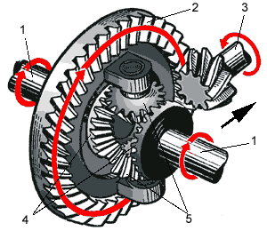

или вот такая, правда один наружный стержень нужно пустить во внутрь!!

Уж не полуось ли одну вы собираетесь пустит вовнутрь ?
Но тогда оба ротора будут вращаться в одну сторону , а весь унитаз вдругую.
Tак как ее практически-то реализовать ! ...из авто выдернуть ? ...или у Вас есть возможность косозубые шестерни запросто резать ?

Показанный на первом рисунке дифференциал повышенного трения не подойдет , он вообще предполагает самоблокировку при быстро вращающихся сателлитах .

Я ж говорю - из автоматической коробки передач выковырять и сделать цилиндрический дифференциал.Шестерни тока готовые , возиться с их изготовлением наверно и буржуи эти бы не стали.Тут ктото продавал на форуме помоему такую железяку.

-без "3"
-"2"-сателиты=жёстко закреплённая на сквозной внутренней оси=она же
ось для подшипников винтов.

это редуктор а нужен только инвертор.
Нужен ДИФФИРЕНЦИАЛ. Если мне склероз не изменяет - есть цепные дифференциалы - может он и будет наиболее простым и компактным. Еще - вариант с прямозубыми шестернями - их хоть на обычном фрезерном можно нарезать.

Это можно использовать и как дифф , тока не +1,-1 , а с каким то коэффиц , типа -0.7,1.4.Говорю же - будет некая разница в крутящих моментах на выходных валах , но можно шагом скомпенсировать .Т.е. один винт будет бОльший момент потреблять , а другой - меньший.
