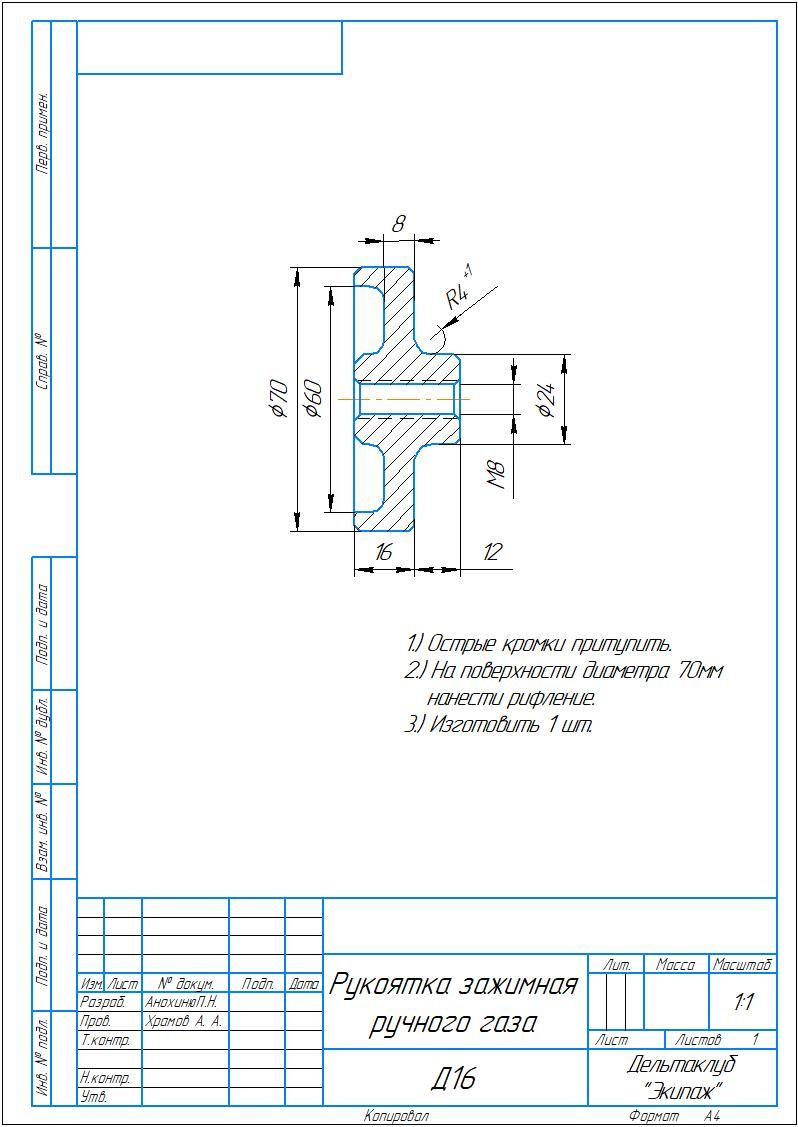

to Дмитрий Светличный
По поводу вознаграждения. По моему личному мнению, любой труд должен быть как то оплачен. Ведь вы тратите свое время - это раз. Далее материал. Его ведь вам надо предоставить. Далее пересылка. Вот например: мне нужна вот такая деталюшка
Не сомневаюсь в том, что вы сделаете это легко, да еще с великолепным качеством. Скажите честно во что мне обойдется она?
С уважением.
Не в обиду, если делать, то не хватает: 1-размер М8 Указан не от внешнего диаметра;2-Не указано количество R4; 3-Количество и размеры фасок; 4-Не указана чистота обработки и допуск на свободные размеры; 5-Рифление бывает сетчатое и прямое, размеры.; 6-размер 8 д.б. глубина расточки; 7- диаметр 24 не указан в расточке. 8- покрытие?
Вы несомненно правы. можно еще в ЕСКД найти кучу моментов. Идеал недостижим. Сейчас часто просто СТЛ модель присылают и деталь изготавливается в номиналах. и все обычно собирается. тем более это же не партия в 100 пятсот изделий. Предлагаю смотреть на это проще.
вам шашечки или доехать ? как то так.
