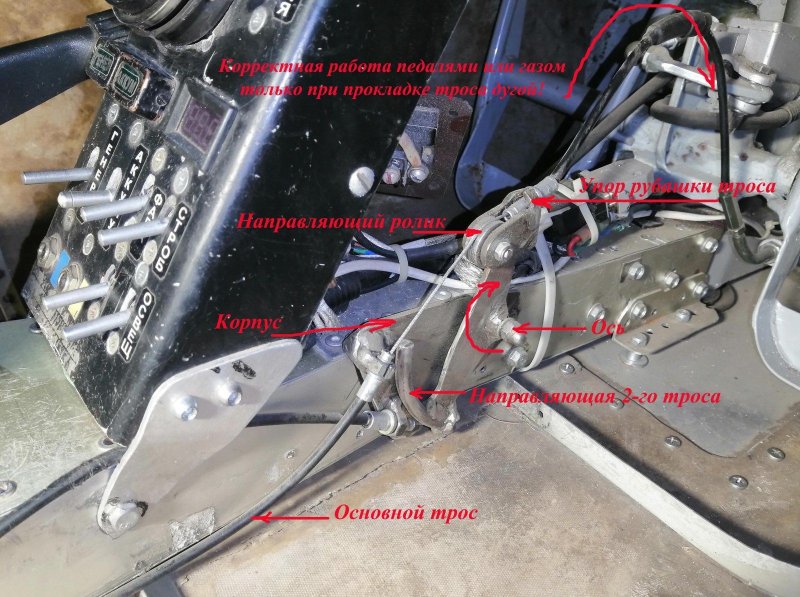

Подготовил - планирую изготовить дублирующую педаль газа из мотоциклетной (урал) ручки газа.
С коробочным сумматором - где сойдутся четыри троса - два на карбюраторы с одной стороны и два на педали. Причём на педали независимо друг от друга.
Совместить дублирующую педаль с ручным газом - хорошая идея - попробую.

Два троса на выходе - легко, а вот на входе.... Здесь нужно поаккуратней, могут подклинивать. Идеальную простую схему сам пока не могу придумать. В моем варианте она нужна для дублирующего управления газом на случай обрыва основного троса или срыва с него упорных бобышек. Еще возможен вариант заклинивания троса в рубашке при обрыве отдельных его ниток. Вопрос выключения троса из работы не решен если это произойдет на полном газу. При изготовлении привода газа эти варианты необходимо учитывать. Удачи.

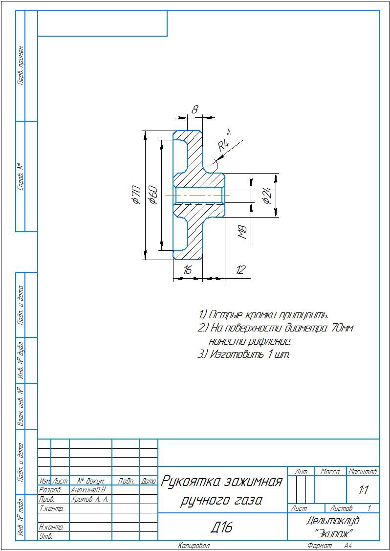

to Дмитрий Светличный

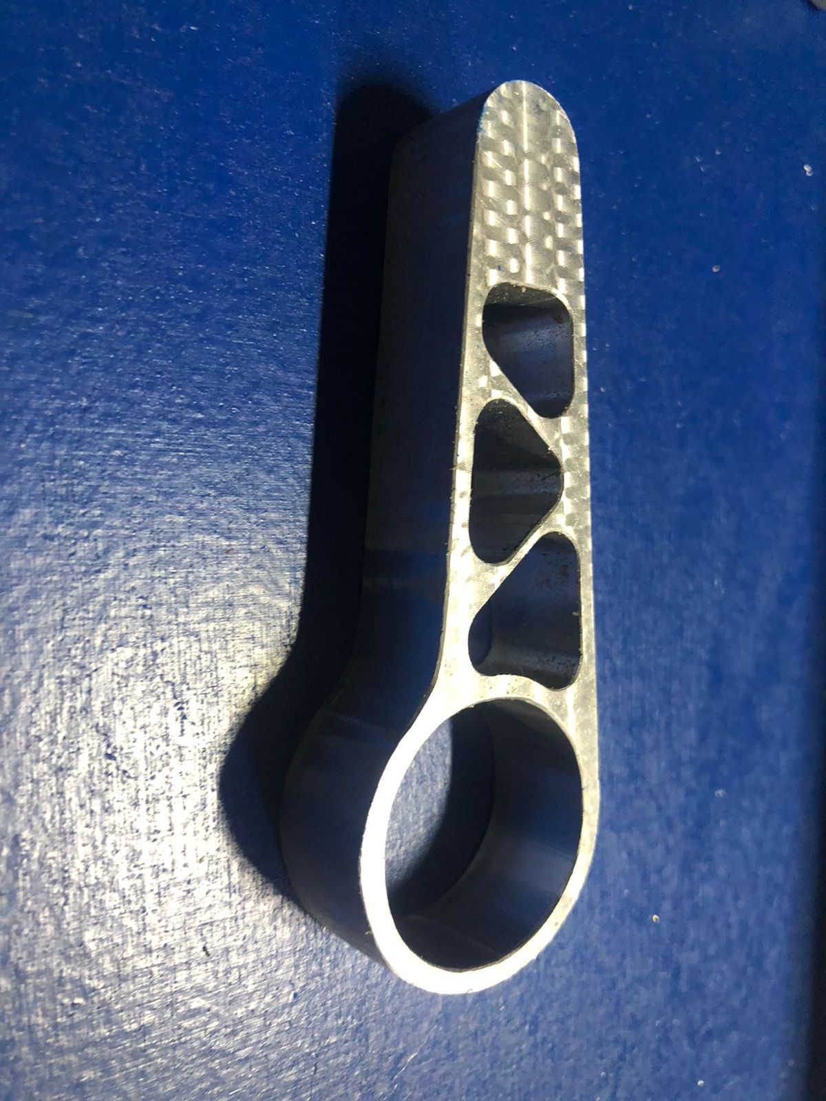

По поводу вознаграждения. По моему личному мнению, любой труд должен быть как то оплачен. Ведь вы тратите свое время - это раз. Далее материал. Его ведь вам надо предоставить. Далее пересылка. Вот например: мне нужна вот такая деталюшка
Не сомневаюсь в том, что вы сделаете это легко, да еще с великолепным качеством. Скажите честно во что мне обойдется она?
