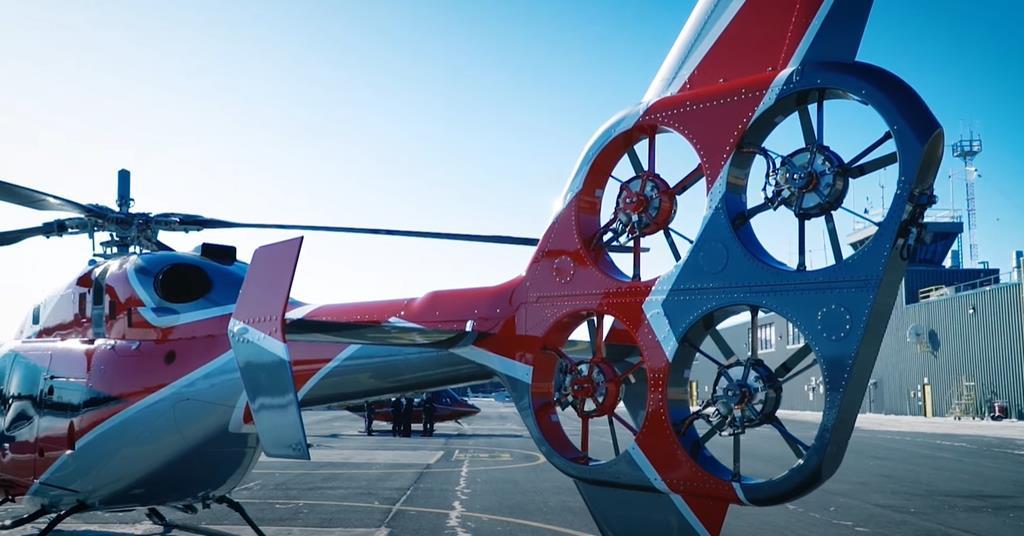

Представьте себе очень маленький вертолет для одного человека, который в основном используется для полетов на заднем дворе. Должны ли лопасти рулевого винта иметь возможность качаться?
Если обеспечите усталостную прочность на изгиб лопастей, осевых шарниров, вала и редуктора рулевого винта, за счет лишнего веса, то можно и "жесткий винт" делать.
