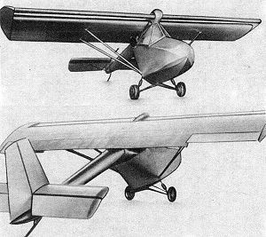

-так там подьёмная сила образуется за счёт
обдува верхней поверхности предкрылками
а не за счёт только увеличения угла атаки
В в указанном проекте используется предкрылок Болдырева - посмотрите поляру крыла с этим предкрылком, в которой максимальному С[sub]у[/sub] соответствует угол атаки 40[sup]о[/sup]
