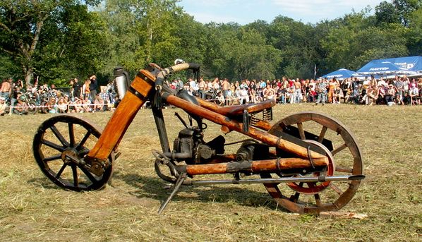

Ведь не тот материал - а получилось
http://www.youtube.com/watch?v=TZ2vqy0miU8
    76,2 КБ · Просмотры: 180
