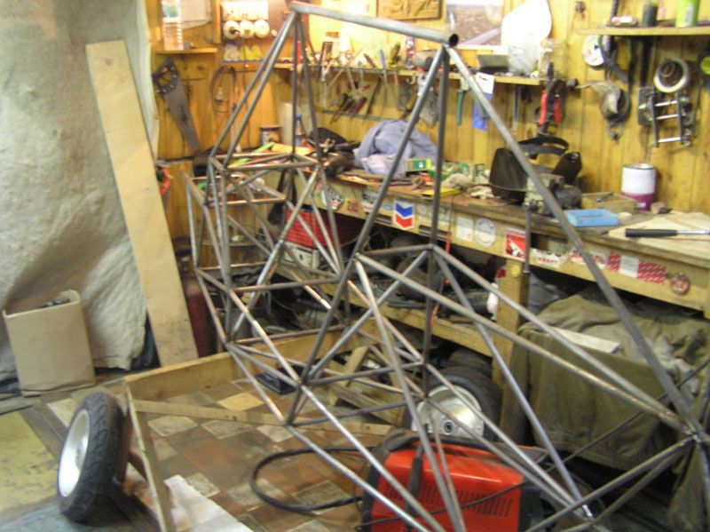

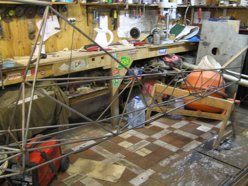

Ну так не томи, выкладывай. Или выглядит так плохо, что стесняешся?
Да я бы не сказал , что совсем плохо , просто делаю в таких условиях , что вот их снимать не хочется . Раз уж Борис Борисыч не сильно критиковал, заезжал тут ко мне на днях мимоходом , то думаю и остальные не сильно пинать будут.  Немного терпения. Вот уж ферму покрашу , тогда и выложу Ок?.
На улицу выкачу , и там со всех сторон отснимем.

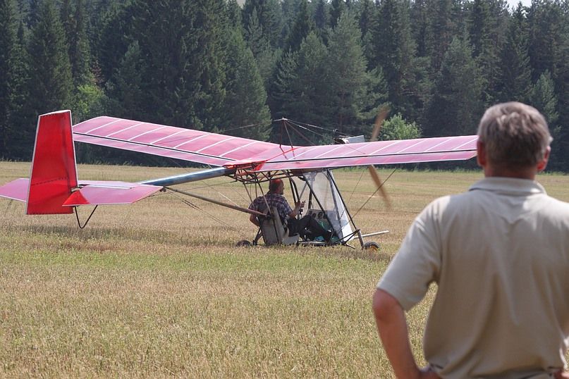

Ничего не могу сказать по Airbike забугорному , но сильно удивляюсь могильному молчанию про
Аэробайк - отечественный - питерский ...
Тут человек (В.Книжников) действительно вышел на ограничения по закону  и заставил детище летать ....

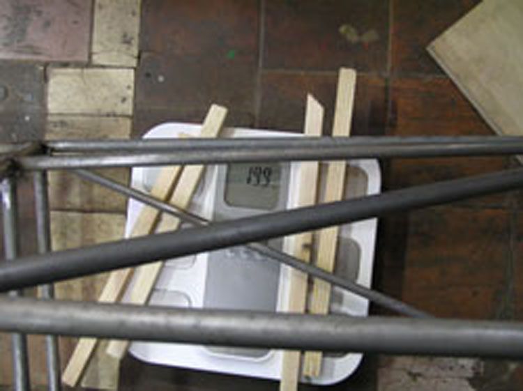

-я примерно уверен,что ферма без шасси у Мела весит от 18 до 23кг...
-как набралось-то 45кг на фюзе ???
-Это вместе с колесами и проводкой?
45 это совсем на другом самолете , двухместном , Мел спросил, я ответил .  Эту пока не взвешивал , когда буду разбирать для покраски обязательно завешу , что там получилось.

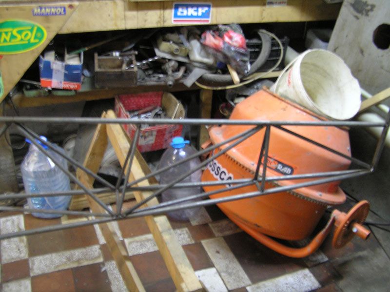

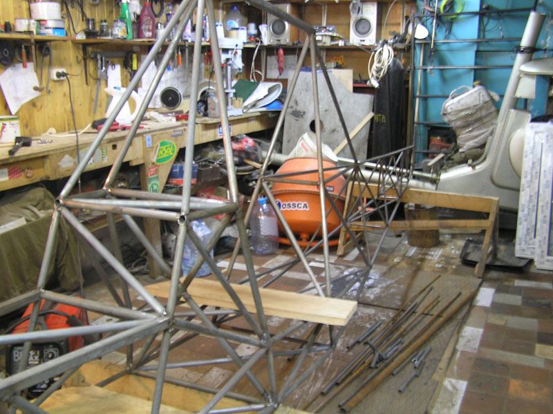

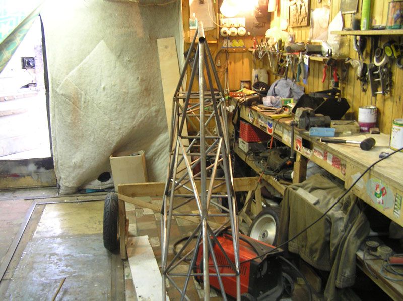

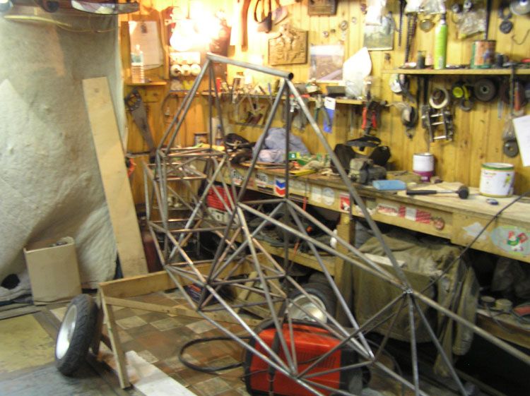

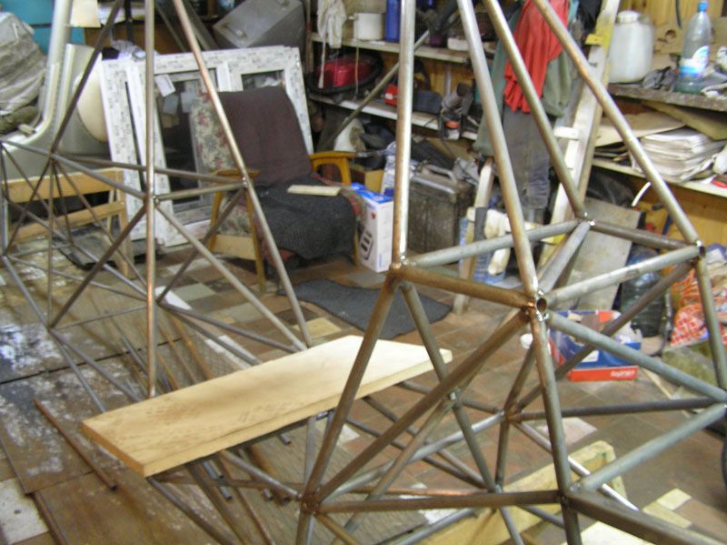

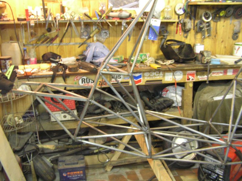

..мне так видится ербайк,..освещения наверно не хватает,фотки нечеткие..извиняюсь заранее..самоделкин извини,что вперед батьки в пекло..но вроде как по теме, и без гламура..
Да никаких проблем, но ноги насколько я понял все таки остаются с наружи ?  Тогда какой смысл было усложнять переднюю часть ?
А вот колеса классные , где брал ?

Что вы привязались к этой ПАЙПЕРОВСКОй технологии(это уже каменный век) хотя и гениальный. Что вы городите огород из множества труб. Зачем задавать форму самолёту с помощью силового каркаса. Создайте скелет. Пусть он будет не уклюжим  оденьте на него любую обшивку. И у вас получиться нормальный самолёт. Нужно вам сменить вид, измените форму обшивки и у вас новая машина. Вот пример эволюции. И не обращайте внимание на обшивку каждый волен обшивать чем угодно хоть мешковиной. Как я уже сказал, самолёт состоит, из скелета, и обшивки.
Право же боюсь обидеть и хочется помочь таким ребятам.
Привет вам и уважение.
