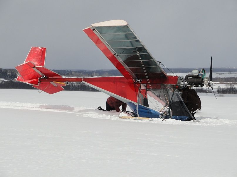

Ну та конструкция фото которой  выложено , это не мое творчество , просто человек подключился к этой теме. Моя же несколько отличается, фото попозже сделаю , смысл в том центральную часть я оставил , ферменной (сварной) , а хвостовую , четыре дюралевых трубы , прикрутил, на болтах к основной. И расчалил ее проволокой ОВС. ( Хвост а ля скай ренжер) . В принципе на мой взгляд получается легкая и прочная конструкция.
А это вобще-то летает?.
Летает... летает. И это и то. И хорошо летает. Двух местный выполнил два коротких подлёта с одним пилотом и с двумя. Но дальнейшие испытания решили перенести из за глубокого снега.

  Понятно... а подпрыжки продолжительность в сколько секунд у вас считаются полётом?

Честно говоря в тот день и подпрыжки не планировались. Цель была опробовать новую схему лыжного шасси. Самолёт был половино не законтрен, не прошплинтован. крыло было не усилено так как оно снято с одноместного. Но когда я дал газ и побежал я сразу понял, у этой машины всё на месте и центровка и рули. Слегка набросив газку он отошёл от земли. Я с трудом удержал себя, чтобы не выполнить кружёк.
После заруливания к месту старта, один мой друг(весом 90кг) пристал давай прокатимся хотя бы без отрыва, я согласился побежали, а он рукой крутит, давай мол давай ну я и дал. Пролетели ещё чуток сели развернулись и провалились в снег. Боясь лишиться винта, я принял решение прекратить, и так было всё ясно. А полёт он всегда полёт. Даже брошенный, в мой огород камень, летит.
...будь Вы поломоложе... Я-б Вам задницу надрал за это, дядя Юра... Хиба так можно? Скрутить усё как следует, снег растает, ото колёсико переставите и всё взетит. Нэ рискуйте. Я желаю продолжения.
Спасибо Дмитрий за заботу!!!  Я и сам сознаю рискованность данного предприятия. Но мне уже 60, жить то осталось каких нибудь десяток лет, а столько ещё много интересного, хочется успеть по больше. Да, можно было дождаться как сойдёт снег и облетать на колёсах, но больно уж любопытная схема лыж получилась, хотелось проверить.
