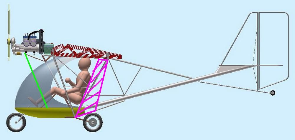

Молодец , Самоделкин, красивый получается самолет. Хотелось бы посмотреть как расположено сиденье, т.е. на какой высоте от пола. И кде верхние уши хвостовой балки?  хотябы нарисуй на фотке
Ага, впечатление такое что с него-то ноги и растут.
Мне, честно говоря, рамка, ничё так... стержней лишних, правда... немного больше чем у меня...
Крыло какое будет?
Я про своё, не могу сказать однозначно... поэтому и спрашиваю.
Етит твою...извините - столько стержней,столько стержней:больше,чем у Пайпера,кажется.Ну посмотрите - борта-то у Вас дюралью зашиты,и нахрена при этом все раскосы:поставил несколько стоечек и хватит.
Увы - не скрывая уважения к грандиозной работе,ожидал в рамках термина Airbike на порядок более простой конструкции:ну представьте себе Харлей-Дэвидсон с каркасом не в виде примитивной рамы,а хитросплетения пространственных треугольничков - культовым в течение многих десятилетий ему уж точно не быть бы.
Возвращаясь к изначально заданному вопросу - кто как сделал бы Airbike ,отвечу сейчас:взял бы четыре дюралевых уголка и,приклепав к ним боковины,верх и низ,сделал бы хребтовую балку сечением где-нибудь 250х400 в передней части для посадки на нее верхом;организовал бы кабан для установки крыла впереди в виде "галки"(наподобие как здесь),а сзади в виде пирамиды.Силовая схема готова и остается лишь сделать обвес согласно собственным представлениям и фантазиям...
   Вы меня извините,но при всем уважении - "Платон мне друг,но истина - дороже".
Владимир Павлович , ну нейдет вам , так ругаться 🙂) , поясню , почему всего столько. Если помните делал в свое время телегу , для парамотора , для одного товарища. Но он так ее и не ипользовал по назначению , а я к мягким крыльям , как то не очень расположен, вот и решил , использовать в дело, конструкцию . Конечно каркас немного перетяжелен , но ведь не в ущерб прочности. Да и ограничен я последнее время в материале , поэтому пришлось ставить , в некоторые места , трубы , намного толще необходимого, из того что было из старых запасов. Просто убивать время на поездки в Москву из за трех - четырех метров трубы , жалко , его и так не хватает.  Да и в моем понимании , пассивной безопасности , сварной каркас , превосходит все остальные схемы в разы.  Ну и плюс ко всему сварщика мне нанимать не требуется. Сам справляюсь с любой сваркой. Этот вариант  одноместный, но сама схема из боковых панелей , служит как бы конструктором , который легко можно расширить , до нужных размеров , для посадки рядом двух пилотов.  В общем это экперимент , с одновременной отработкой , некоторых вещей. В том числе и бруса ЛВЛ в качестве лонжерона крыла.
Да а дюраль на борта , протянул , только из за выхлопной трубы , она идет по правому борту как раз до конца листа. Все остальное будет затянуто , тряпкой.   А лишние стержни просто не стал уже вырезать , чтоб трубы не попортить. Кроме того сзади планирую установку БПС , упираться будет как раз в поперечную перекладину.
Прошу пардону,если мое высказывание было воспринято как ругань:оно носит совершенно общий характер,без учета конкретных обстоятельств и обращено скорее не к Вам,а к другим,желающим сделать что-то подобное
Да я шуткой юмора, так сказать  🙂.  Все прекрасно понимаю.  Сам бы уже сейчас многое  по другому сделал. Но процесс пошел , надо довести до завершения.
Вот... так я себе представляю свой аирбейк
Стержней к хвостовой балке слишком много - хватило бы и двух для восприятия изгиба;а на кручение кроме балки не работают все равно.Оставив пространство между верхней частью козырька и нижней поверхностью крыла,Вы сделаете только лучше для характеристик.
Спасибо, по стержням всё мучали сомненья... Да и не решено еще с трубой для хвоста... Хрен найдешь в родном отечестве... то что хочешь.
А козырек... Пока без козырька лепим, но дуть на крыло с низу дадим в любом случае.  🙂

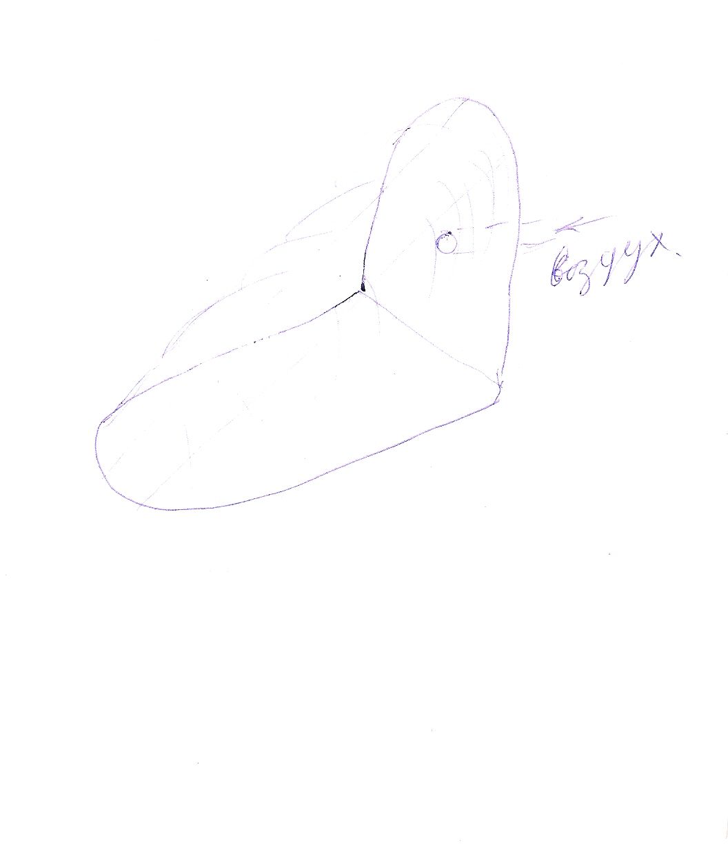

Благодарствуйте, за разжевывания. Предполагаю что конструкция крыла будет таки близка к вашему описанию. Спасибо. А пока... не всё вышло по каркасу так как задумал. Стержни лишние - совсем не лишние... выясняется... и обшита рамка за спиной будет. Только, вот как...? Решаю. Пока вожусь с подвеской и стеклом. Читаю кто как фонари выдувает или вытягивает, думаю над оснасткой. Прикол внешнего вида как раз от него-то и пляшет у меня...  🙂

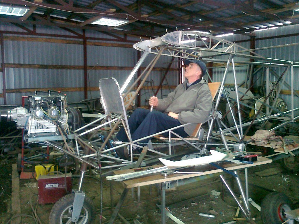

Те-е-е. Такой фонарь не осилить разумными средствами. Да и не зачем именно такой.  :IMHO Немного еще подумать и все может очень симпатично и гармонично преобразиться.
Только обязательно эту трубу между ног перед головой стоит передвинуть.  Это и не удобно и опасно. И балка за спиной будет в тему.
    43,7 КБ · Просмотры: 135

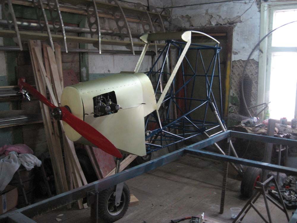

Потихоничку продвигаемся вперед. Прикинул переднюю облицовку капота , не бог весть что , но для начала , пойдет . Потом все равно со временем сменю обвес на стеклопластик , более обтекаемый , да и с дизайном поработаем , а пока для испытаний , оставим дюраль.
    95,3 КБ · Просмотры: 139

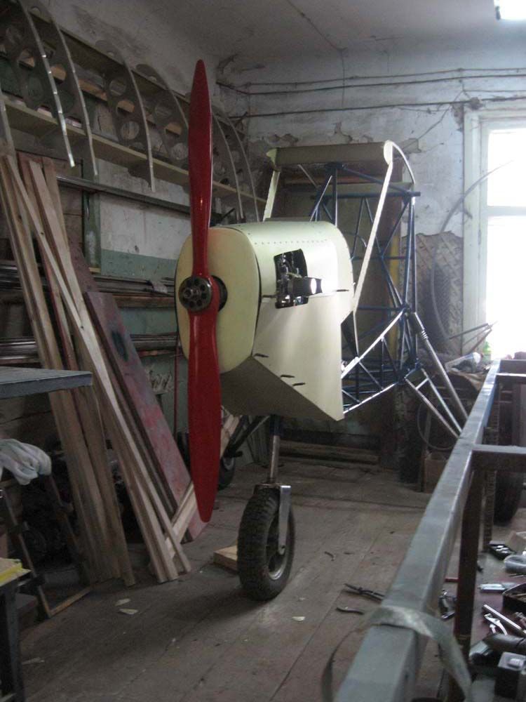

Примерил растояние от винта до пола , даже при полной осадке амортизатора , винт не должен коснуться земли.
    85,7 КБ · Просмотры: 160
ну при обжатой оно так и получится. А задние амортизаторы немного покороче будут. Поставил на шасси а то работать на полу не удобно .  ;D
