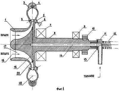

Самодельный Газотурбинный двигатель на базе ТРК 11-Н-1
С теоритической точки зрения - "зачёт".. Смогли, запустили... С практической.. не дай Бог на самолёт....

Полиэтиленовая канистра с топливом-прямо на двигателе, стенда (даже простейшего) не наблюдается,защиты-никакой,а ведь ротор ТРД обладает огромной кинетической энергией...Дилетантизьм! Но везение иногда кончается.
Почему нет? Изделие стандартное (в основном),сопло-в общем-то вещь нехитрая...после соответсвующих наземных испытаний,можно и на самолёт.

   Как я понял вращается сама камера сгорания а это далеко не гуд...    (масса большая)
  Огромная проблема с глушением звука... (всё сразу выбрасывается в атмосферу)
  Сама камера сгорания (самая главная часть двигателя где происходит "магическое" расширение) небольших размеров...  Исходя из этого нужно по "взрослому" повышать давление в ней или увеличивать...

Это [highlight]можно сделать даже из консервной банки[/highlight] и будет думаю работать эффективнее примитивных авиамодельных турбинок(сделанных тоже из банок),опасно только  и только как ТВД !
(СЪЁМ ЭНЕРГИИ С ВАЛА) !
Но со школы мне помнится - про турбину Герона говорил учитель пренебрежительно...........а зря !   :🙂
   ...всё - турбину Герона вспомнил  но всё-равно по картинкам на патенте не понятно как эта хрень работает...  (а именно где разделение между валом (который крутится) и корпусом (который стоит)...
   А там всё крутится- моноблок,главное никаких утечек -всё в сопла ! Камеру сгорания организовать даже огромную!!!
