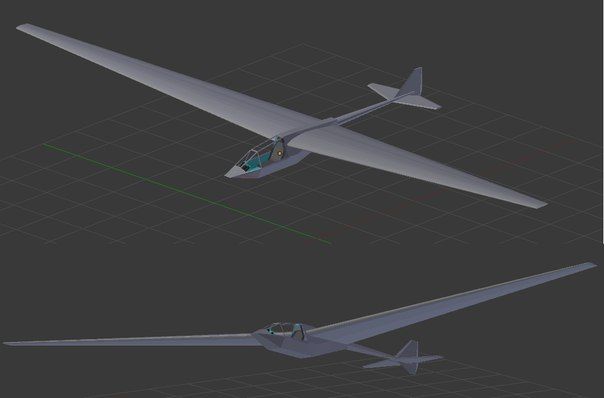

Здравствуйте! Группа студентов хочет построить планер. Было выработано следующее ТЗ:
Назначение - учебно-экспериментальный, одноместный
Размах крыла - 10-11м
Длина - 6-7 м
Диапазон скоростей - 40-160 км/ч, скорость МАК - 80 км/ч
Качество - около 20
Материалы: фанера, алюминий - конструкционные, пленка, оргстекло, алюминиевые листы -  обшивка и остекление
Требования: хорошая устойчивость, легкость пилотирования, комфортные усилия на органах управления, хороший обзор, максимальная технологичность в изготовлении, возможность перевозки автомобилем
Способ запуска - буксировка автомобилем.
Максимальная перегрузка - 3-4 ед.
Масса пустого - 96 кг
Масса пилота - 85 кг макс.
Полетный вес - 181 кг
Хотим попрсить оценить ТЗ на адекватность.

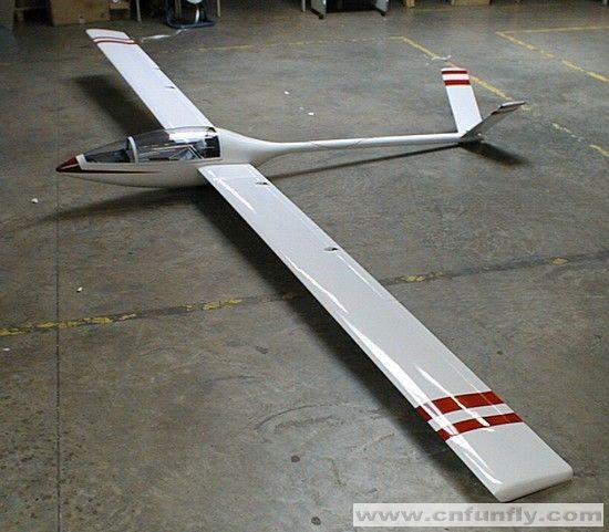

очень похож на один планер 70-х. содрали с него все?у меня есть чертежи.выслать?)))
Сначала это было скоре на "Археоптерикс" похоже, потом мы решили, что если строить - то по крупному
Чертежи пока не надо, хотелось бы самостоятельно все сделать, но от фотографий того планера не отказался бы=)
1.Не стоит смешивать фанеру и алюминий. Фанеру и пластик-ещё куда ни шло.
2. Зачем большое сужение крыла? Оно обычно плохо сочетается с лёгкостью пилотирования.
3. Визуально-площадь крыла черезмерная,а ВО и ГО недостаточная.
Лучше 11м планер все-таки.
В сочетании с тонкой балкой будете не летать, а после каждой учебной посадки  балку ремонтировать.
Балку толще и короче, Стабилизатор по той же самой причине наверх (желательно)
Как собираетесь фанеру клепать к люминтию или люминтий к фанере клеить?
Сужение крыла не более 1 к 2  Если больше срыв на начнется с концов крыла и кувырк.
Переднее V крыла.  планер легкий, пилот тяжелый Центровка
Про элероны, интерцепторы не забудьте
Удачи

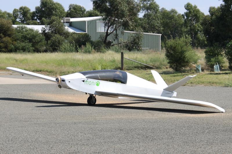

Уважаемый Fishbed21. Обратите внимание на планер Monerai. По моему субьективному мнению он отвечает вашим требованиям. Крыло правда у него алюминиевое клееное. Но заменив всё на заклёпки наверное можно немного упростить изготовление. А фюзеляж у него вообще имеет различные варианты формы и конструкции. Плюс что в сети его какие-то чертежи можно раздобыть.
    85,6 КБ · Просмотры: 366
Без двигателя и с двигателем.

Думаю, что стоит увеличить удлинение киля, сделать его выше, чтобы он не затенялся крылом на больших углах атаки. Технологичнее было бы сделать оперение прямоугольными в плане, особено, если это ваш первый опыт.
Какая то диспропорция наблюдается на вашем рисунке.
Покажите вид сбоку, если вы задали себе какое -то т.з.Начните с компоновочных рисунков-посадка пилота ,примерно где крыло,контур кабины...балка ,оперение,шасси ,желательно в масштабе,после этого рисунок аппарата в воздухе.Мне например ваш рисунок-эскиз говорит что вы ПРОСТО РИСОВАЛИ...(может и ошибаюсь)
Но тема интересная,ждём рисуночков...
И не только оперение! Если основной конструкционный материал -алюминий, то прямоугольная форма очень показана! Ориентируйтесь на имеющиеся конструкции ("Монерай" например)!
