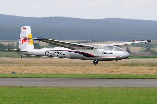

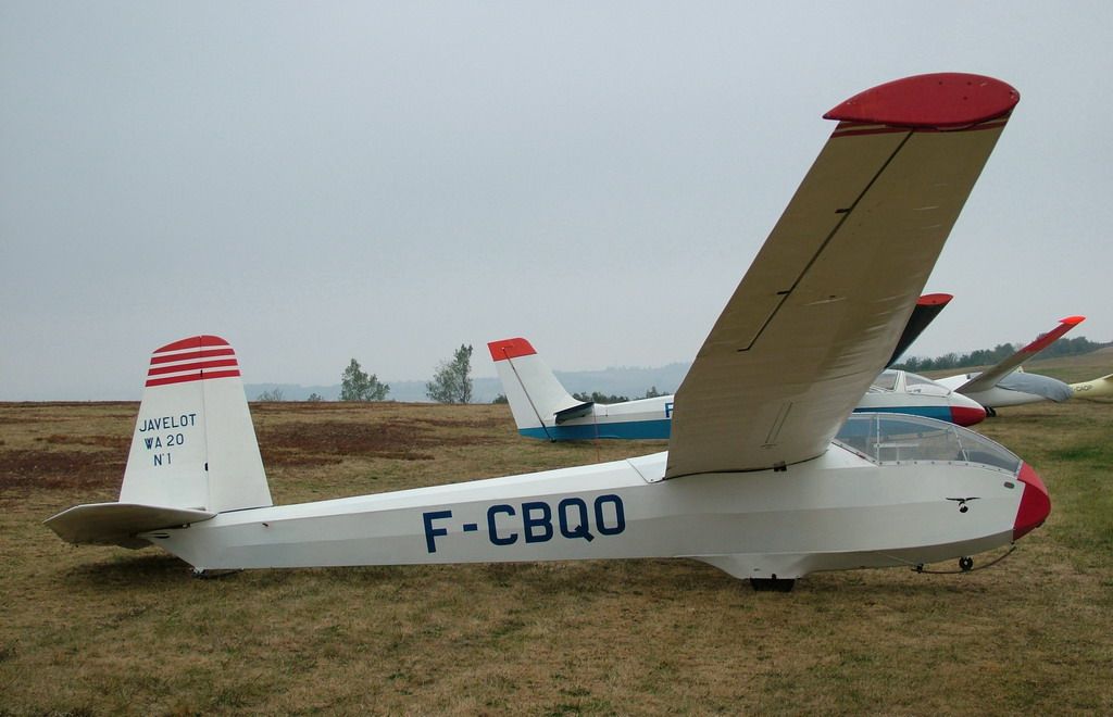

Навскидку : Вот прямоугольный планер из труб и ткани с прямоугольным фонарем , Wassmer WA-20 Javelot I, качество 28.
А вот абсолютно весь закругленный Бланик-качество тоже 28
Прямоугольная форма здесь только у центральной части крыла,в плане.Интересное фото,у два разных планера как решили хвостовая часть так,чтобы не затенялось вертикальное оперение при срыве.
Если ребра изломов идут вдоль потока, они почти не увеличивают сопротивление.
Но для меня очевидно, что если бы планер Wassmer WA-20 Javelot I строили в наше время, фонарь был бы дутый

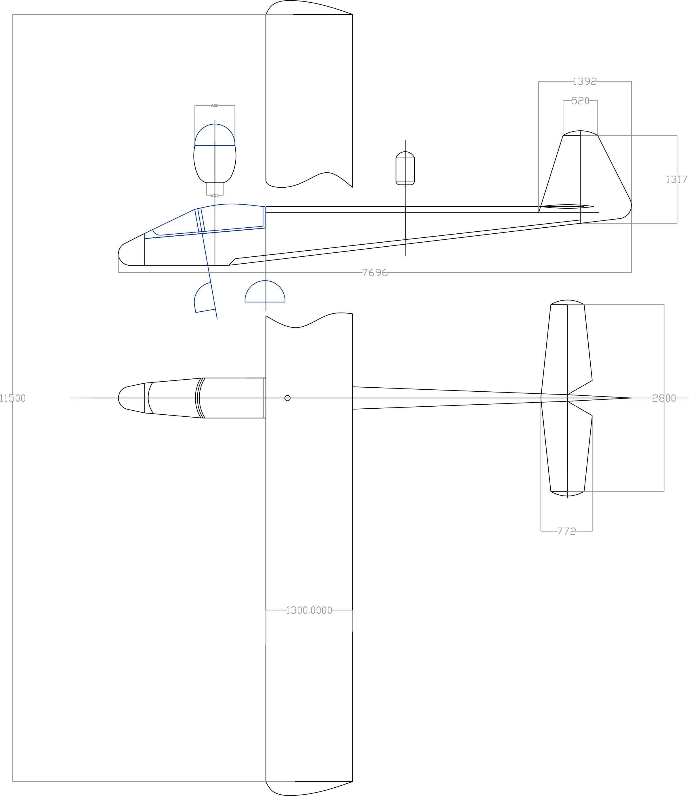

Удлините плечо хвостового оперения. Посмотрите таблицы. У многих планеров относительное плечо ВО 3 и больше
Взял Аго и Вво с Приморца, т.к. наш похож на него.
Получилось плечо ВО=4,1м.
у планера с таким крылом качество будет не более 10-12 вам оно надо?  :~~)
пойдете путём таких упрощений, сэкономите пару- тройку недель работы, но результат будет намного хуже чем мог-бы быть.
Морду и фонарь подзакруглил. Носовая часть с кабиной возможно даже монокок. В средней и хвостовой части от фермы не отказываемся (легче строить), но сверху и снизу снабжаем полукруглыми шпангоутами для придания плавных обводов. Фонарь, если все говорят делать гнутый - будет гнутый🙂
Попутно, вы чуть ли не вдвое увеличили площадь крыла, и уменьшили его удлинение! Зачем? :-?
А ведь площадь при этом, практически не нужно было менять!
Площадь увеличили, чтобы крыло с большого угла атаки, который был до этого, переставить на наивыгоднейший. А текущее удлинение взяли 8.9 (по аналогии с Приморцем).

Я все понимаю :~) (садо-мазо и все прочее),  так возьмите за основу тот же "Приморец" и , если охота, модэрнизируйте под свои потребности 😉
